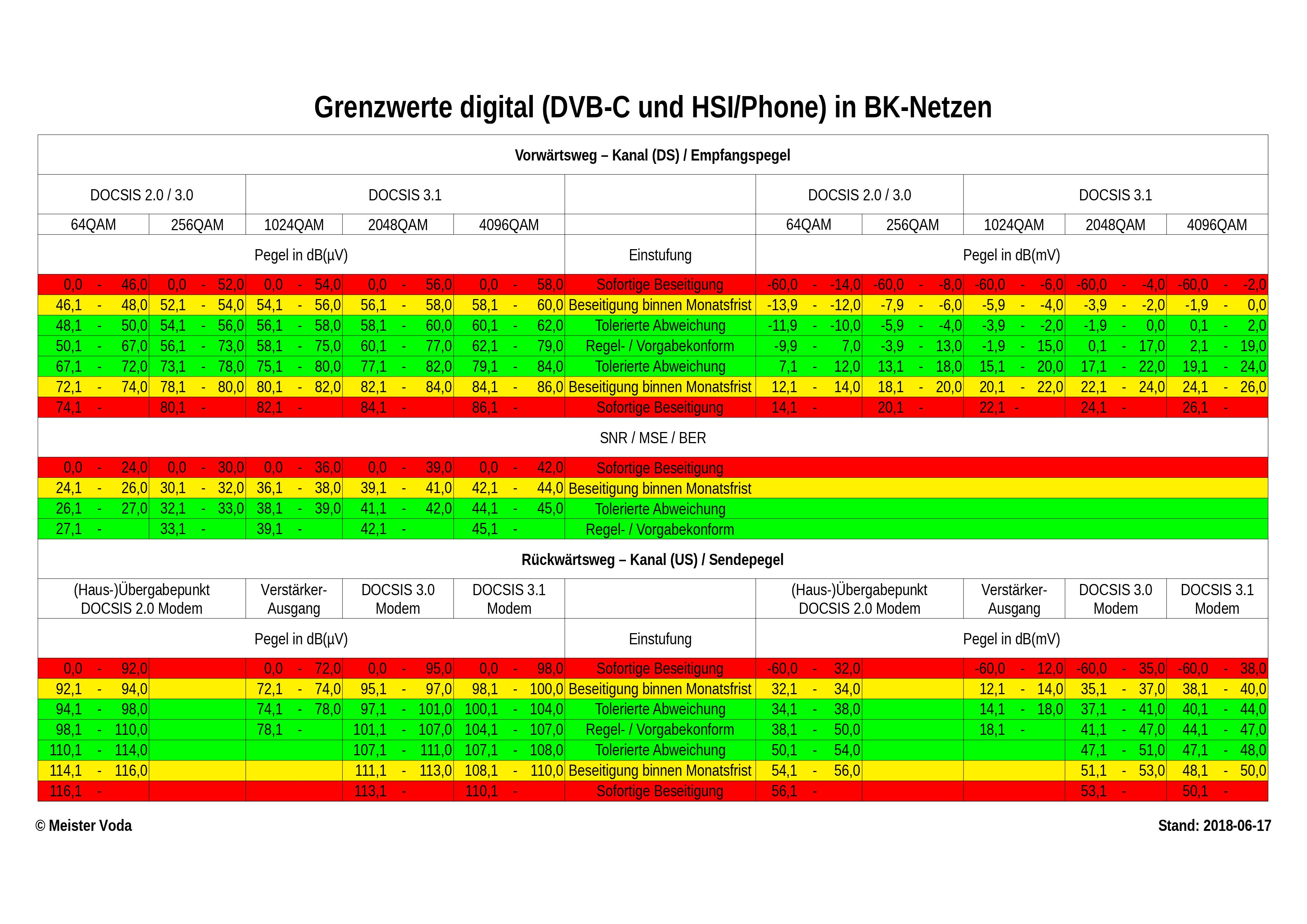

Mmmmmh mal eine frage in die DOCSIS Gemeinde:
Sind die Werte in der Grafik (im Anhang) eigentlich (noch) aktuell?
Und gibt es Unterschiede zwischen Vodafone West (Ex. Unitymedia) und Vodafone (Ex. KDG) was die Werte betrifft?
Die Werte sind (vermutlich) von 06.2018…
Ja, die Netze sind unterschiedlich. Selbst innerhalb des ehemaligen Unitymedia Netzes. Baden-württemberg hat andere Grenzwerte wie NRW z.B.
Gibt es irgendwo eine Übersicht über die entsprechenden (Grenz)Werte?
Weil das die einzigen Werte sind die ich im Netz gefunden habe.
Die letzten mir bekannten Wette von August 2021 für BW und NRW.
Vodafone NRW
QAM 64 / DVB-C kompletter Frequenzbereich -8dBmV bis 8 dBmV QAM 256-4dB MER > 27,3dB
QAM 256 / DVB-C kompletter Frequenzbereich -4dBmV bis 12dBmV - MER > 32,5dB
OFDM < 774 MHz -5dBmV bis 11dBmV QAM 256-1dB MER >32,5dB
OFDM > 774 MHz -9dBmV bis 7 dBmV QAM 256-5dB MER >27,3dB
TX SC-QAM 40dBmV bis 50 dBmV
TX-OFDMA 34dBmV bis 46 dBmV
Vodafone BW
TX SC-QAM 36dBmV bis 47 dBmV
TX-OFDMA 30dBmV bis 41 dBmV
Die Unterschiede sind primär im Rückkanal
