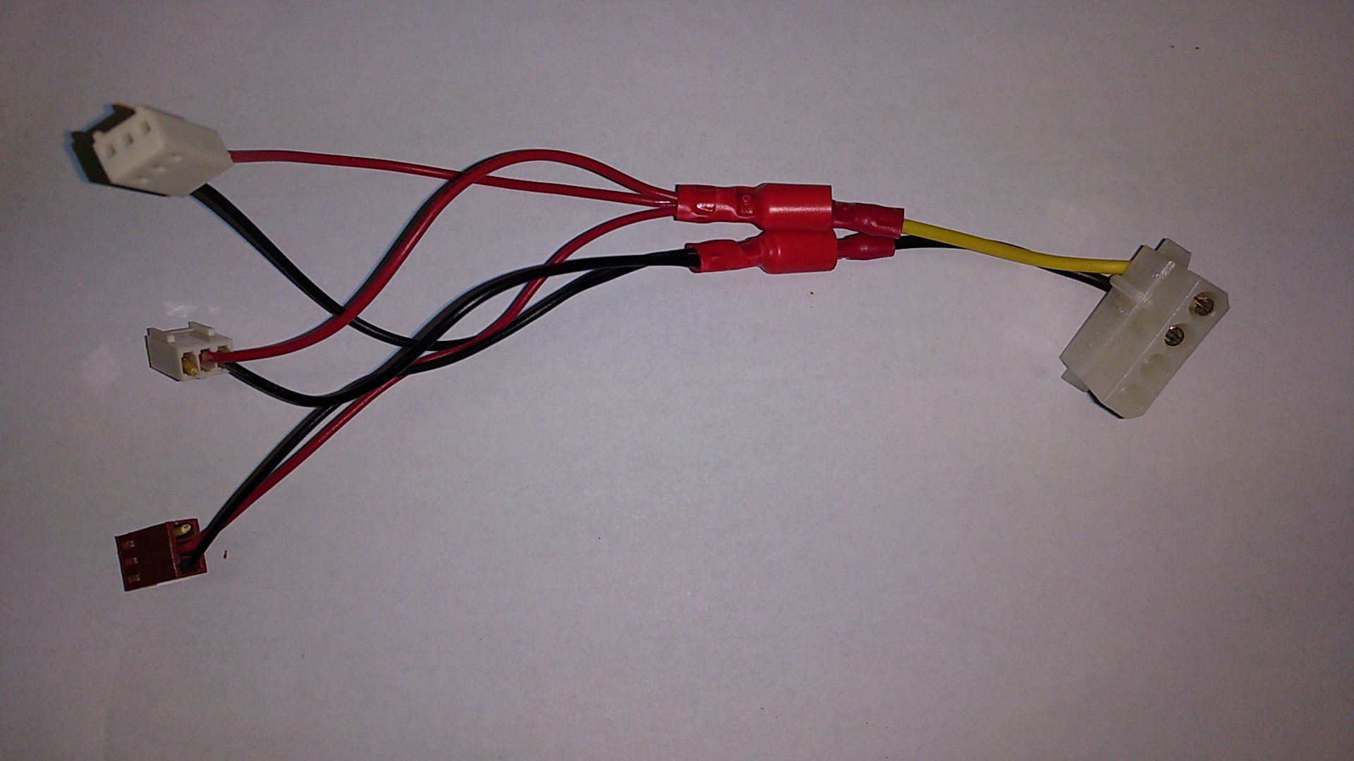

Hallo liebe CB'ler,
Ich habe vor meine Alphacool Eiswand über die Lüftersteuerung von meinem Nanoxia deep silence 3 zu steuern. Die Eiswand hat eine Leistungsaufnahme von 15 Watt, die Lüftersteuerung kann 18 Watt bereitstellen. Dazu habe ich mir einen Adapter gebaut, um die 3 Lüfteranschlüsse von Kanal B auf ein Molex 4-pin zu bringen. Seht ihr Probleme, die auftreten können?
Langfristig sind 15 Watt bei 18 Watt vllt zuviel.
Reaktionen: sebbolein
Das ist auchwirklich nur für die Lüfter? Die Pumpe solltest du da nicht mit anklemmen. So seh ich da auch kein Problem drin
Die Gesamtaufnahme der Eiswand inkl. Pumpen soll 15 W sein. Durch die Verringerung der Spannung sollten die auch nicht die ganze Zeit gezogen werden, z.B. Nachts.
Pumpen haben meist eine erhöhte Start Leistung. Eine D5 zum Beispiel 35 Watt.
Das externe Netzteil hat auch nur 24 Watt max. und die Pumpen laufen auch mit dem beiliegenden 7,5V Adapter an.
