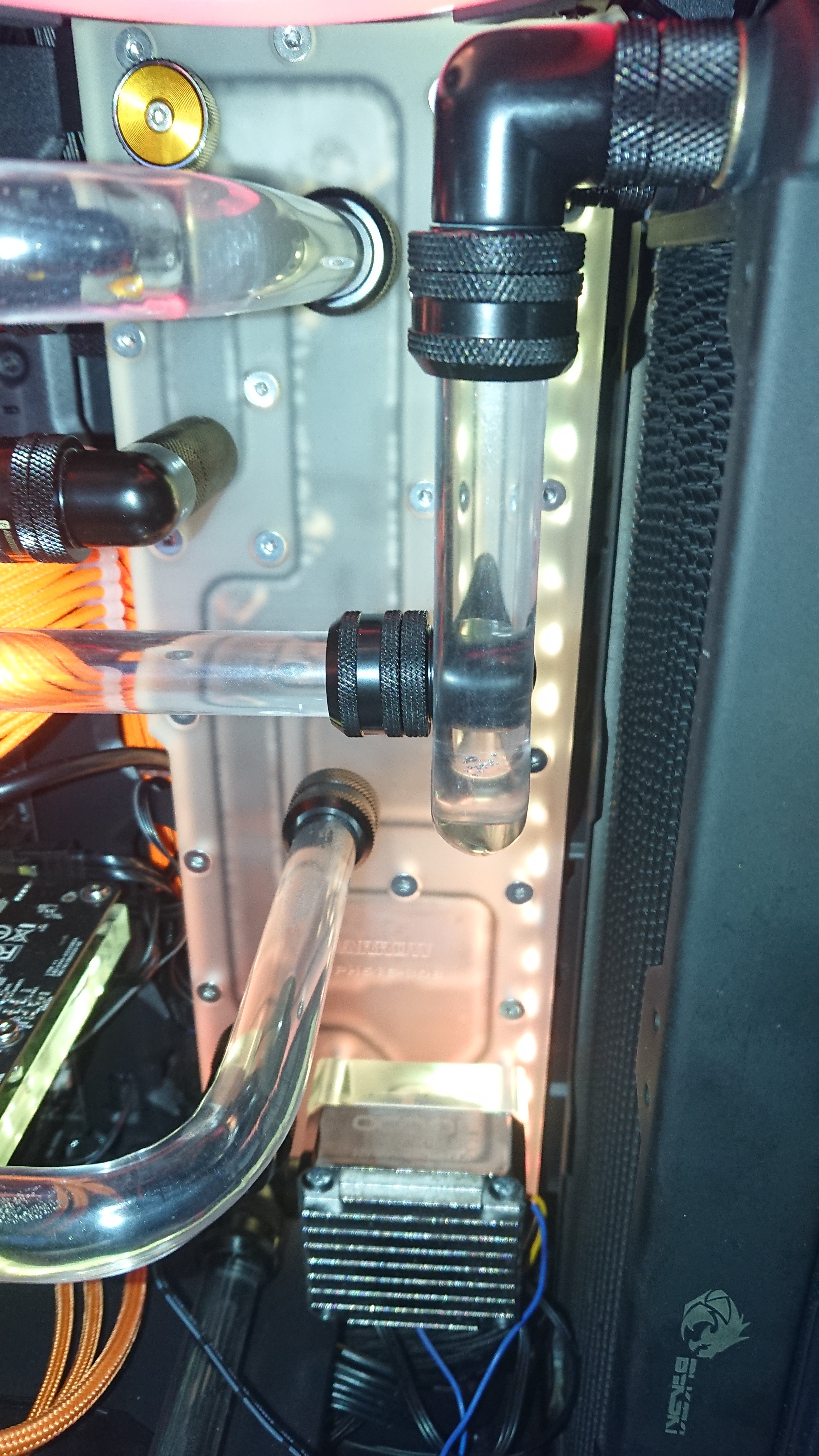

Hallo wie der Post schon fragt welche Möglichkeiten habe ich die pumpe zu regeln das "Problem" ist die pumpe läuft immer mit 12 Volt da molex Anschluss für Strom und 3 Pin mit einem Kabel zum RPM auslesen.
Der Verkäufer gab mir der Tip mit dem molex Stecker umbasteln (ein Kabel ganz links eins ganz rechts Ergebn 12-5=7 Volt) leider will meine pumpe dann nicht starten der PC bootet Bis in Windows und damit nix kaputt geht hab ich ihn direkt ausgemacht,habe auch die pumpe allein an einem molex NT mit 7 Volt Adapter betrieben aber auch da startet die pumpe nicht. Nächste Idee die mir einfällt wäre dieses Kabel vin alphacool Adapter damit sollte der Betrieb der pumpe als 3 Pin Lüfter möglich sein und über mainboard oder Lüfter Steuerung mit evtl 9 Volt betrieben werden.
Die Lautstärke is eigentlich ok allerdings is die pumpe auf 100 so stark das sie immer wieder die Luft im System Umwälzt statt der Luft die Chance zu geben sich im oberen Bereich der distroplatte zu sammeln und dann per Ventil entlüftet zu werden.
Auch sind im Betrieb des Systems die Leistung der pumpe so hoch das sich über der pumpe ein kleiner Wasserspiegel bildet und darüber Luft festsitzt und das gekühlte Wasser aus den Radiatoren an der Seite entlang fliesst um den Spiegel über der pumpe zu "füttern" jedoch wird Luft aus dieser blase immer wieder im System hin und her geschoben anstatt sich wo zu sammeln und entweichen.
Ich will nun die pumpe mit diesem Adapter entweder ans mainboard anschließen oder an besser nich an meinen commander pro allerdings zieht die pumpe bei 12 Volt 10 Watt was 0,83 amp entspricht ich habe nun Angst das mit der commander pro kaputt geht wenn die pumpe beim anlaufen mehr Strom braucht am mainboard hätte ich auch einen water pump Anschluss (3 oder 4 pin)mit 3A max Ausgang allerdings kann ich die Lüfter auf dem MB soweit ich weiss nich in Windows steuern bzw könnte ich da ja kein pwm Anschluss mit 4 Steckern nur die dc Variante wählen welche dann wohl 9 oder 10 Volt waren um sicher zu gehen das die pumpe auch startet aber mit etwas weniger Leistung läuft um der Luft eine Chance zum entweichen zu geben.
Habe ich da was falsch bedacht oder kann ich die pumpe auch am commander anschließen der allerdings auf maximal 1A ausgelegt ist (normal sollte die pumpe maximal 0,83 Ampere verlangen können)
Mainboard ist ein Asus maximus Hero XI(leider black ops version) falls ich die Lüfter auch per Windows am MB steuern könnte) DSC_0024.JPG

Der ursprüngliche Erbauer des Systems das ich mit den wakü teilen nachgebaut und meine Ideen einfließen ließ hat das System leicht nach hinten geneigt mit Pappe unterm case pumpe auf 60% und füll Schlauch statt entlüftungsventil in der distroplatte den Schlauch über top Radi befestigt und mit Wasser über das case "Level" gefüllt so das die langsam entweichende Luft durch Wasser ersetzt wird das nachfliesst bzw den Platz der Luft einnimmt.
In meinem Fall klappt das aber nich weil die pumpe einen sehr hohen drück erzeugt ich das Wasser "rauschen" höhre und jede Luft Ansammlung nicht Richtung Ventil kommt da der Wasserstraße sie mit nach jeden reist wie man auf dem Bild sieht und sich über der pumpe ein Luftraum bildet der immer wieder zerrissen und durch das System gepresst wird womit das Spiel von vorne losgeht daher der Bedarf einer geregelten pumpe bzw das möglich machen der Regelung einer nicht pwm nicht 3 Pin Lüfter Anschluss pumpe
