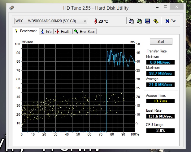

edit: Habe es geschafft HDTune laufen zu lassen:
Zugriffszeit von 420ms und mehrere Einbrüche auf 0Mb/s. Habe daraufhin ein anderes SATA-Kabel an einem anderen Port getestet, mit dem selben Ergebnis.
Werde die Platte noch an meinem Rechner testen, aber wohl eine neue kaufen müssen.

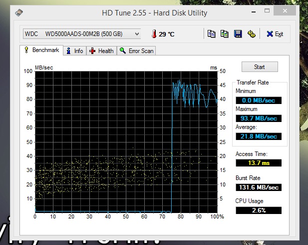

Habe die Platte an meinen PC angeschlossen. Der erste Test verlief ohne Probleme. Der zweite Test 10min später sah da anders aus:
Die Platte scheint große Probleme zu haben aus der Parkposition wieder aufzuwachen. Erst nach mehreren Minuten fährt sie `richtig`hoch und funktioniert dann auch. Nur der Weg dahin ist lang, steinig und voller Sanduhren...

Die ist damit eindeutig K.O. wenn ein anderes Kabel benutzt wurde.
