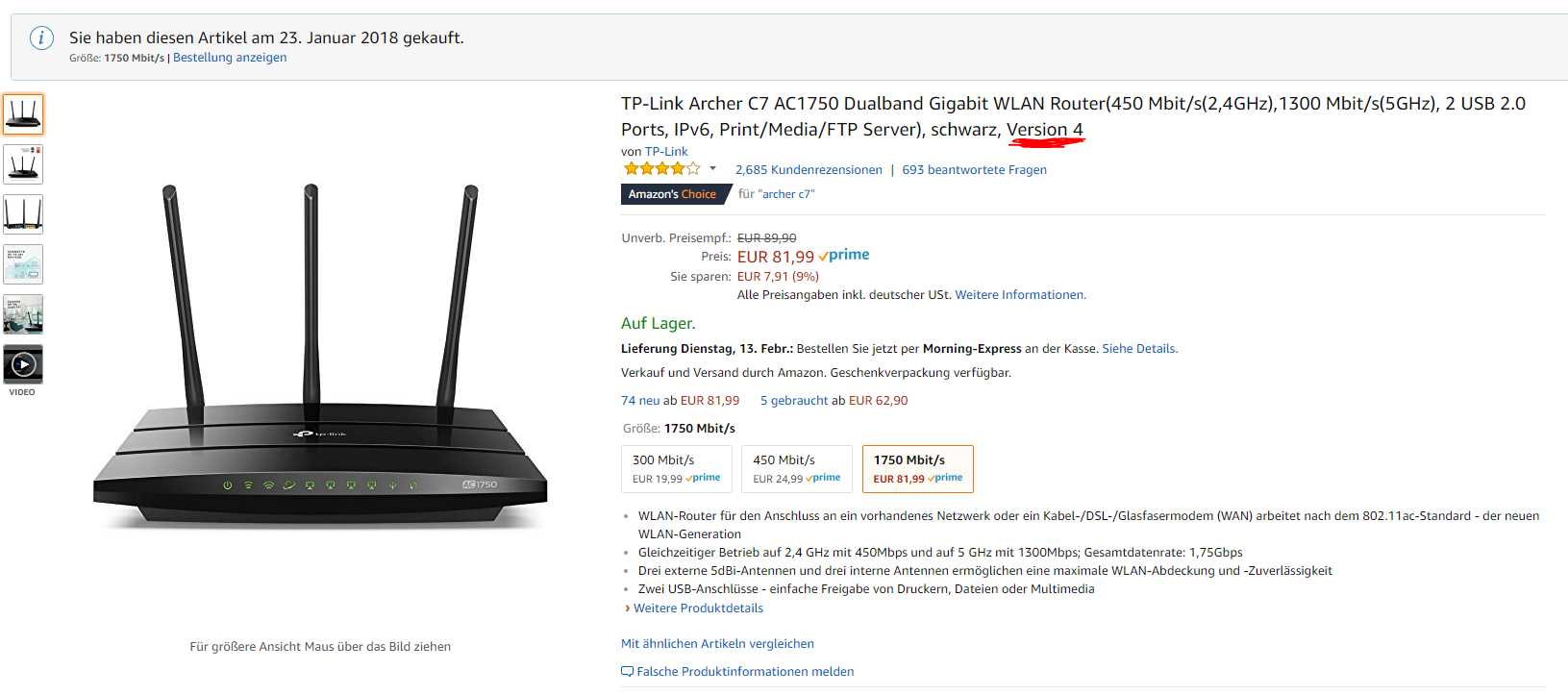

Wie es aussieht, hat Amazon bei der Produktbeschreibung einen Fehler gemacht ...
In Bild 1 steht das es eine V4 Version ist.

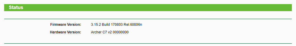

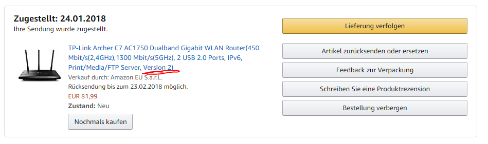

In meiner Bestllbestätigung (Bild3) steht dann aber das es eine V2 Version ist, ebenso wie in den Routereinstellungen (Bild 3)
Also, da es anscheinend nicht funktioniert, muss ich ihn wohl doch zurückschicken und einen neuen kaufen.

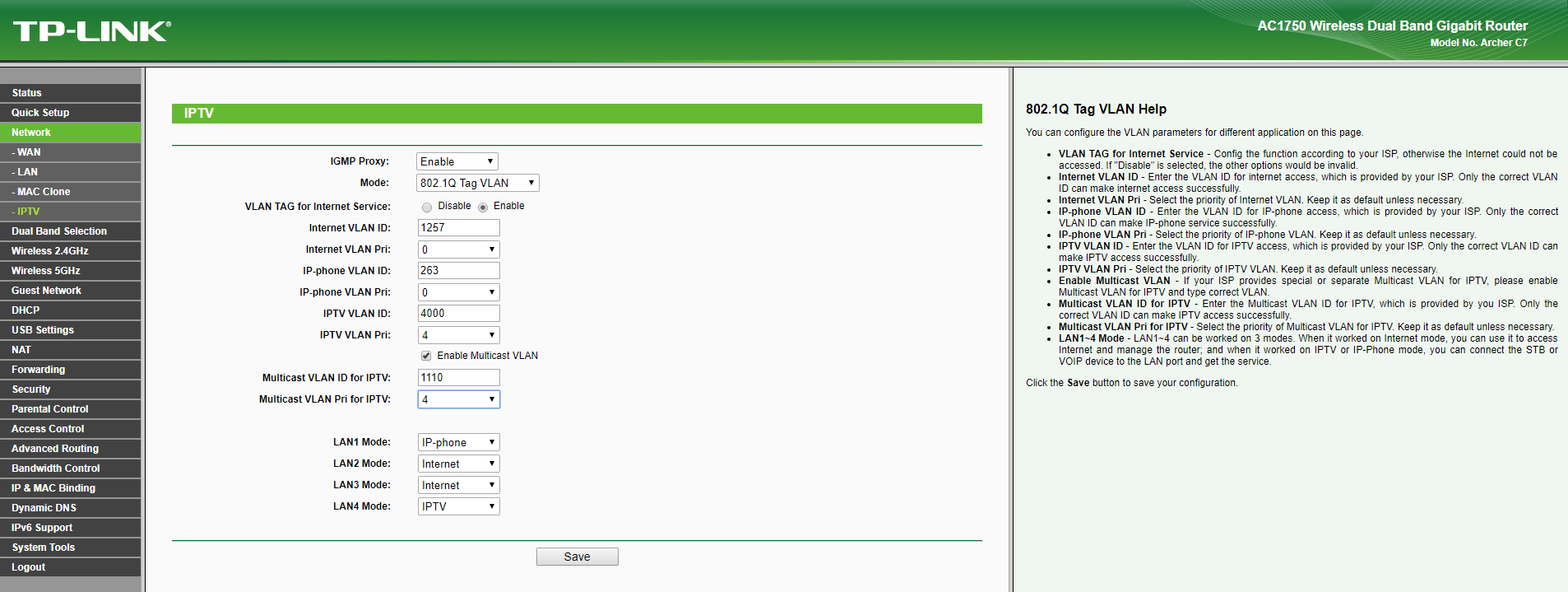

Hast Du denn ein Firnwareupdate gemacht? Hast Du versucht VLAN ID 8 auf den Port an dem der Entertainreceiver angeschlossen ist umzuleiten?
Die neuste Firmware ist drauf, bei den VLAN Einstellungen kenne ich mich zugegebener Maßen überhaupt nicht aus..
Diese Einstellungen kann ich vornehmen:
Hier stehen die Werte der Telekom: https://telekomhilft.telekom.de/t5/...AN-und-QoS-Werte-bei-der-Telekom/td-p/2243574
Ohne es genau zu wissen, da ich weder einen Telekom Anschluss noch einen C7 habe würde ich:
- Die VLAN ID bei IPTV und Multicast auf 8 setzen, die restlichen auf 7. Prios beibehalten
- Den LAN Port an dem der Entertain Receiver angeschlossen ist, auf Modus IPTV setzen, den Rest auf Internet
- Die sonstigen Einstellungen wie in deinem Screenshot belassen
Speichern, Neustarten, testen...
Gehts dann immer noch nicht, bin ich mit meinem Latein am Ende. Vielleicht meldet sich hier ja noch jemand, der dir helfen kann.
Edit: Vorsicht! Das gilt nur wenn Du noch keinen BNG Anschluss hast. Bei BNG Anschlüssen ist auch IPTV mit VLAN 7 getaggt.
Nur um sicher zu gehen, weil oben was von VLANs und Receiver-Port geschrieben wurde: Das VLAN ist bei Entertain im WAN. Im LAN gibt es das VLAN gar nicht mehr. Man müsste den Router daher WAN-seitig mit VLANs konfigurieren, das LAN bleibt unangetastet.
