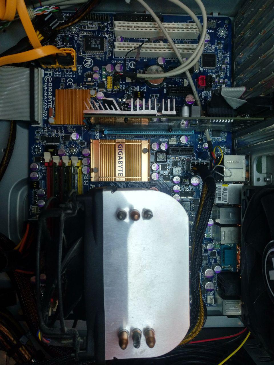

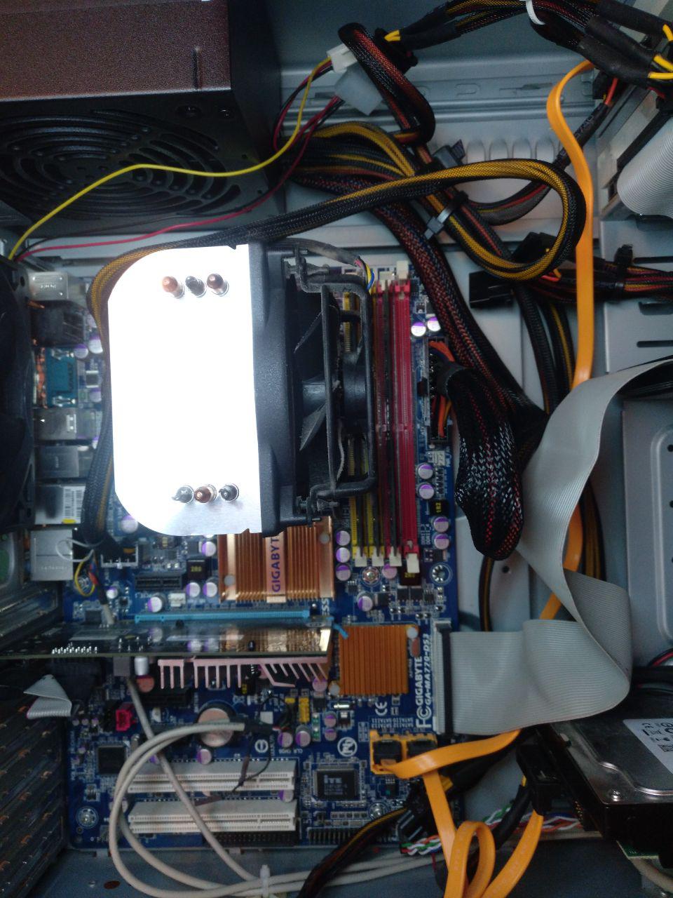

Die CMOS Puffer Batterie CR2032 überprüfen. Es gibt Mainboards die starten mit halb leerer Batterie (unter ca. 2,8V) nicht mehr, weil das CMOS korrumpiert worden ist.
Solche 10 Jahre alte Mainboards haben manchmal einen Schaden an den Elektrolyth-Kondensatoren.
Das sieht man an einem aufgeplatzten Deckel, oder Boden, aus dem der Inhalt tw. heraus gespritzt ist.
Das wäre dringend zu kontrollieren, bei jedem Elko, ob nichts aufgebogen und ausgeronnen ist.
Das kann man reparieren, Ersatz-Kondensatoren und ein Lötkolben kosten nicht wirklich viel.
Die Kondensatoren würde ich ebenfalls ausschließen, die sehen normal aus.
Die Batterie wäre noch eine Idee, ich schaue mal ob ich noch eine neue finde.

Eine PCI Boot-Code Diagnosekarte, oder eben die Beep-Codes könnten auch noch weiter helfen, dazu muss ein PC-Speaker, bzw. Beeper am Mainboard angeschlossen sein.
Und wenn es die Grafikkarte nicht war, dann auch noch mal ein anders Netzteil versuchen.
Reaktionen: omavoss
CMOS Clear auf dem Mainboard machen, steht im Handbuch vom Mainboard wie das richtig geht, das Handbuch gibts auch online als PDF File.
