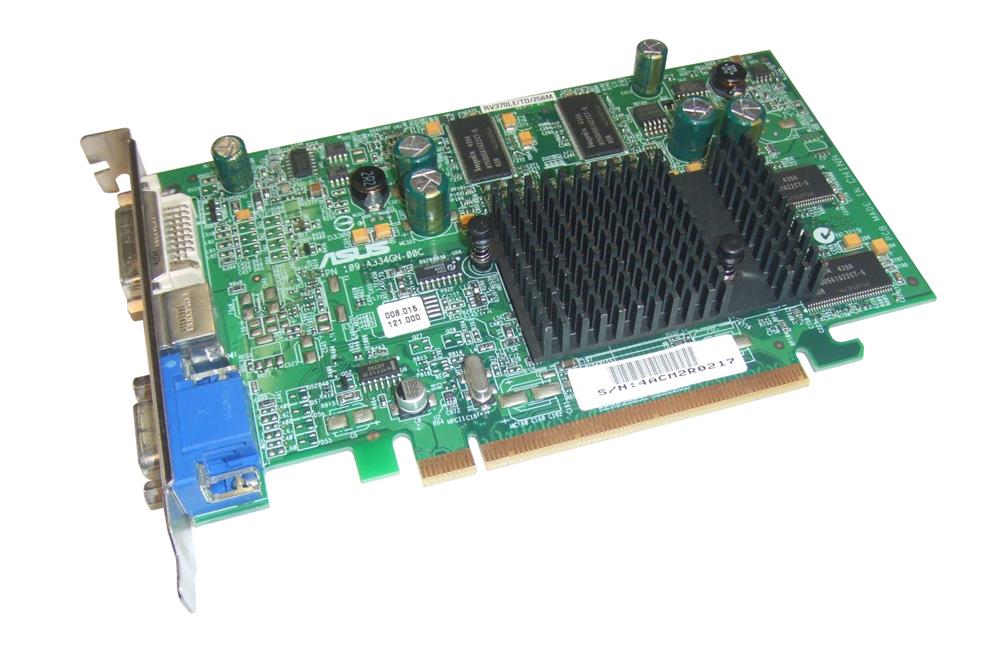

Welche andere GPU hast du getestet?
Wenn diese zu neu ist, sprich kein Legacy BIOS mehr besitzt, kann die auf der alten Plattform, die kein UEFI unterstützt, nicht funktionieren.

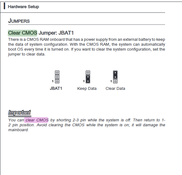

Was meinst du eigentlich mit "2 pin flasher"?

@EDV-Leiter Eine alte Grafikkarte habe eine Nummer die darauf steht gegoogelt das ist die Beschreibung die ich gefunden habe + Bild:
109-A334GN-00C ATI Radeon X300 256MB DVI/S-Video/VGA PCI Express Video Graphics Card​

-Was für eine Ersatz-GPU? Funktioniert die X300 überhaupt? Das waren die ersten GPUs für PCIe... von 2004!

CMOS Batterie rausholen warten reintun bereits probiert auch per 2 pin flasher probiert.
Ein BIOS Reset geht anders.
Nach der Zeit sind gerne mal die Knopfzellen leer, dann vergisst dein MoBo die Bios Einstellungen. Eventuell stellt sich dein PC ja auf die Onboard Grafik um?
