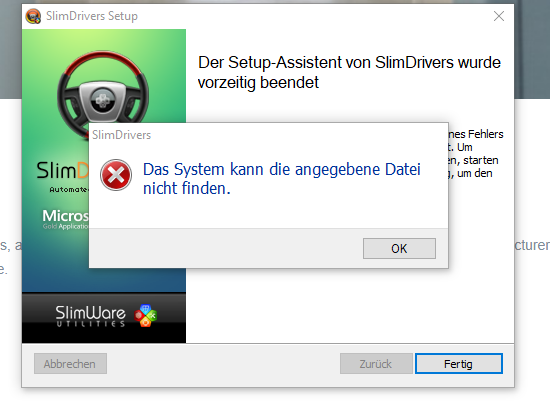

Bei dem Programm gibts auch Probleme xd
Lass solche Programme bitte weg, die sind absoluter Müll.
Bei dir ist doch alles richtig installiert.
Was willst du denn jetzt noch für Treiber?
Wichtig wäre erstmal, das dein Windows auf dem aktuellen Stand ist, also mindesten 21H2 oder 22H2 sollte es sein.

Ninja1 schrieb:
Kommt die Meldung bei der Installation?
Ja, direkt, sobald ich auf die heruntergeladene Datei klicke.
