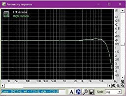

Das stimmt allerdings, wobei da überwiegend der Subbbass und teils auch Oberbassbereich reingeht. Hab das bei meiner 7 € Aukey USB Soundkarte gemerkt. Obwohl der DAC recht linear bis 10 KHZ war hat sich der Bass bei nem Soundtest im 30 HZ Bereich irgendwie komisch breiisch angehört, an Onboard und Soundblaster Omni dagegen kräftig mit viel Druck.
Sry das dass Bild so klein ist, hab die USB Soundkarte leider nicht mehr.:D
