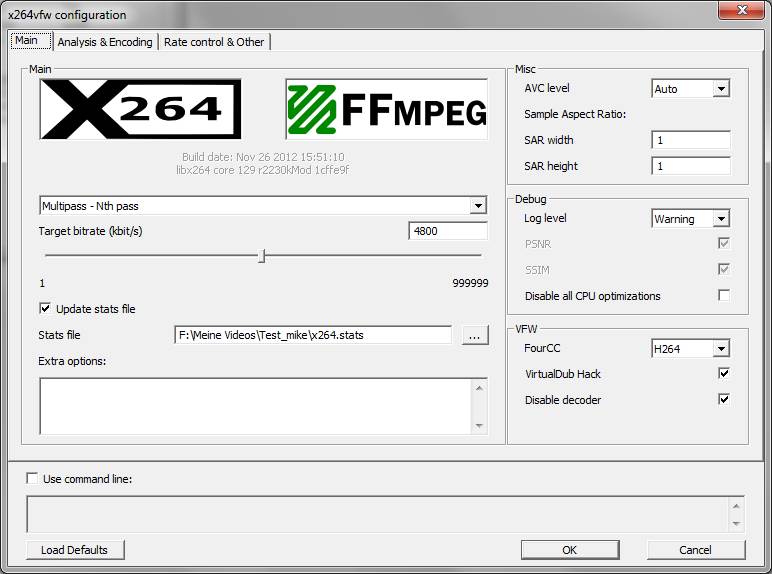

Würde gerne H264 (habe den x264vfw codec) nutzen.
Stelle ich hier 4800kbps ein, dann wird das File ebenfalls mit 2pass etwa gleich groß wie bei XVID, aber die Qualität ist um einiges schlechter.
Was mache ich falsch?
Hier ein screen:
Brauchst du eine ganz genaue Dateigröße?
Wenn nein, bringt n-pass Encoding nicht die beste Qualität. In der betreffenden Dropdown-Liste solltest du stattdessen "CRF" wählen mit einem Faktor so um die 25.

Ab Faktor 20 abwärts sollte es praktisch unmöglich sein, Unterschiede zur Quelle zu erkennen. Hast du dort noch irgendwas umgestellt?
Evtl. limitiert AVI, da es der einzige Container ist, den VirtualDub erzeugt, H.264 aber Features nutzt, die AVI nicht mehr unterstützt. Glaube ich zwar weniger, jedenfalls entstehen aber AVI-Dateien, die nicht mehr dem Standard entsprechen.
Du könntest testweise Avidemux o.ä. versuchen und H.264 gleich richtig in MP4 oder MKV kodieren.
Xvid ist ein sehr guter Codec, aber einfach wesentlich älter als H.264 (eigentlich AVC) und bei gleicher Bitrate im üblichen Bereich diesem Unterlegen. Alles Andere deutet auf irgendwelche falschen Einstellungen oder Inkompatibilitäten hin. PAL-M wäre ein Kandidat fürs Letztere. Mit ULY2 wäre zudem zwingend Hi422P als Profil notwendig. Vielleicht kann es der VfW-Codec nicht...
