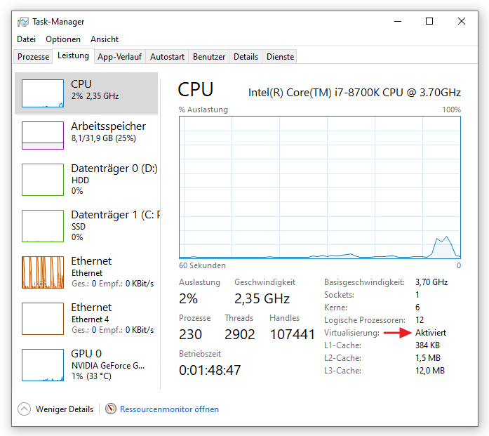

Haste du eventuell einfach die CPU Virtualisierung nicht eingeschaltet?
Wenn nicht wirste mit allen Programmen zur Virtualisierung Probleme bekommen.
Kannst du im Task Manager bei der CPU Auslastung/Details dir anzeigen lassen, ganz unten rechts bei den Stats gibt es da Virtualisierung Aktiviert/Deaktiviert.

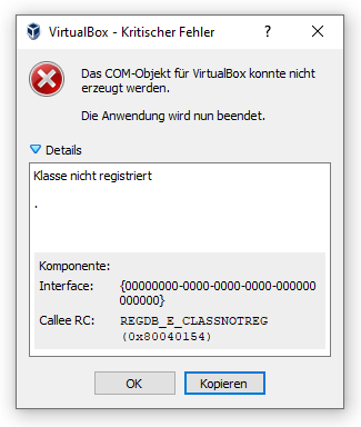

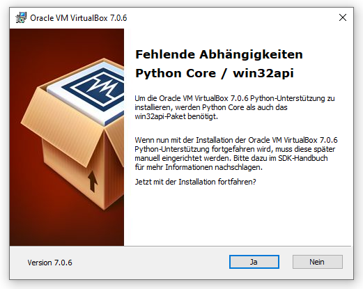

Bei der Installation von v7.0.6 erscheint eine Meldung über fehlende Abhängigkeiten, siehe Bild 1. Setzt man die Installation trotzdem fort, läuft die Installation zwar durch, aber beim Versuch VirtualBox zu starten, erscheint die Fehlermeldung von Bild 2.
Die Installation von v6.1.42 läuft anstandslos durch, aber beim Versuch VirtualBox zu starten, erscheint auch hier die Fehlermeldung von Bild 2.
JB6 schrieb:Vielleicht löst das dein Problem mit Virtualbox 7

Was ja auch kein Wunder ist. Ich mein, der sagt ihm fehlt was. Du ignorierst es und wunderst Dich dann, das Du ne Fehlermeldung kriegst.user4 schrieb:Bei der Installation von v7.0.6 erscheint eine Meldung über fehlende Abhängigkeiten, siehe Bild 1. Setzt man die Installation trotzdem fort, läuft die Installation zwar durch, aber beim Versuch VirtualBox zu starten, erscheint die Fehlermeldung von Bild 2.
Warum hältst Du Dich nicht simpel daran, was er empfiehlt?
Das Handbuch (offenbar wird sowas heutzutage ja nicht mehr gelesen; wozu auch? gibt ja Frage-Foren) geht auch auf das Thema Python ein:
https://www.virtualbox.org/manual/ch02.html
Gut möglich, das die untere Fehlermeldung damit gar nicht in Zusammenhang steht. Aber wenn Du schon die offensichtlichen Sachen nicht probierst, warum sollte sich dann jemand die Mühe machen und den Rest genauer angucken?

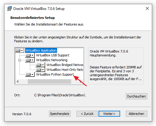

Ich habe die Meldung von VirtualBox v7.0.6 (Bild 1) aus drei Gründen ignoriert:
1. Weil mir der Installer ein Fortfahren der Installation angeboten hat.
2. Weil ich ohnehin das Python Support Feature bei der Installation aktiviert habe (Bild 3).
3. Weil bei der Installation von v6.1.42 die Meldung von Bild 1 erst gar nicht erscheint, obwohl auch diese Version Python benötigt.
Ich bin also wegen 2. und 3. davon ausgegangen, dass Python sehr wohl schon integriert ist bzw. mit der Installation integriert wird.
Das Handbuch geht übrigens nur sehr kurz und allgemein auf das Thema Python ein. Was bei meiner Fehlermeldung zu tun ist, wird da nicht erklärt.
Ich vermute, dass die Fehlermeldung von Bild 2 nicht im Zusammenhang mit Python steht, da ein Fehlen von Python bei v6.1.42 nicht bemängelt wird.

Die Fehlermeldung diesbezüglich ist ja nun unmissverständlich. Die sagt ja nicht, das da was automatisch gemacht wird, sondern im Gegenteil.user4 schrieb:Ich bin also wegen 2. und 3. davon ausgegangen, dass Python sehr wohl schon integriert ist bzw. mit der Installation integriert wird.
Anyway, wann auch immer bei VirtualBox eine Fehlermeldung auftritt, würde ich zunächst ins Logfile gucken.
Da Du schon eine Vorgänger-Version erwähnst, würde ich jetzt mal davon ausgehen das Du die auch benutzt hast. Möglicherweise befinden sich noch Reste im System die die aktuelle Version stolpern lassen. Das würde ich alles mal restlos entfernen. Insbesondere was da noch in der Registry und im Benutzerordner (Achtung; einige Ordner sind da auch "hidden") nach der Deinstallation überbleibt.
Wegen der Python-Geschichte: Also entweder installierst Du Python oder Du wählst den Python-Support von VirtualBox ab. Alles andere ist Murks.
