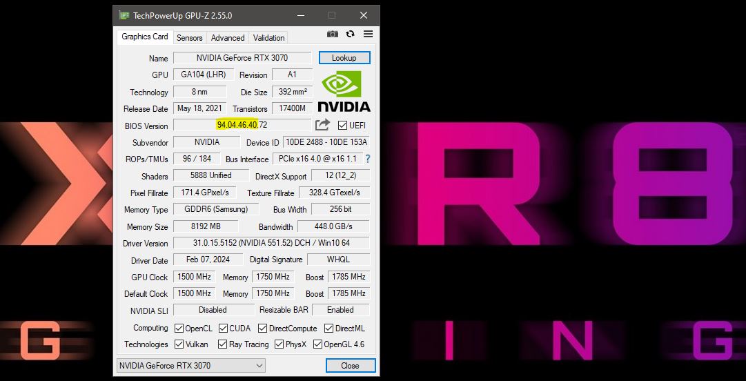

Schau bei TPU möglichst nach BIOS Versionen, die wie im Bild markiert soweit gleich deiner BIOS Version sind.
Dann darauf achten das die Monitorausgänge gleich sind. Und am besten sollte die Spannungsversorgung ähnlich ausfallen.

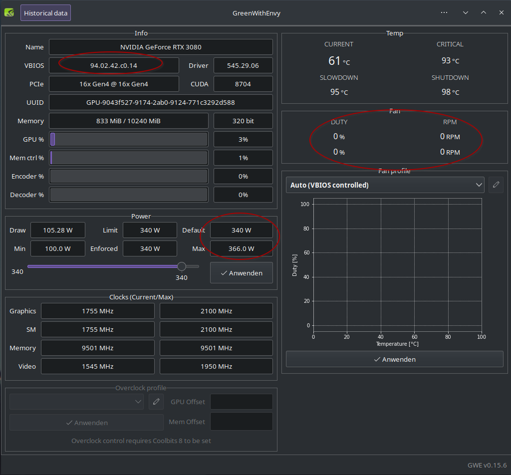

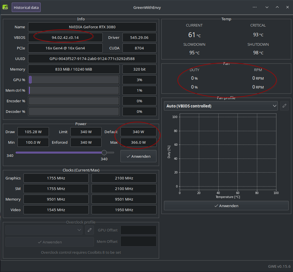

Hi Würfelbecher, danke für deine Nachricht.
Ich habe gestern schon etwas vorbereitet und habe aktuell ein EVGA-Bios drauf. Das funktioniert genauso, wie ich es mir vorgestellt habe. Plus dazu ein höhere PT und etwas höherer Grundtakt. Und darüber hinaus eine Lüftersteuerung, die aus dem Himmel kommt...
https://www.techpowerup.com/vgabios/231655/evga-rtx3080-10240-210313
(Die Endung der BIOS-Version hatte meine Karte von einem früheren Update, deswegen bin ich darauf gekommen)
Lüfter laufen ab 60°C sanft an und gehen wieder aus, wenn die Temp von 60°C unterschritten wird.
Ich danke euch allen recht herzlich für den Input!
