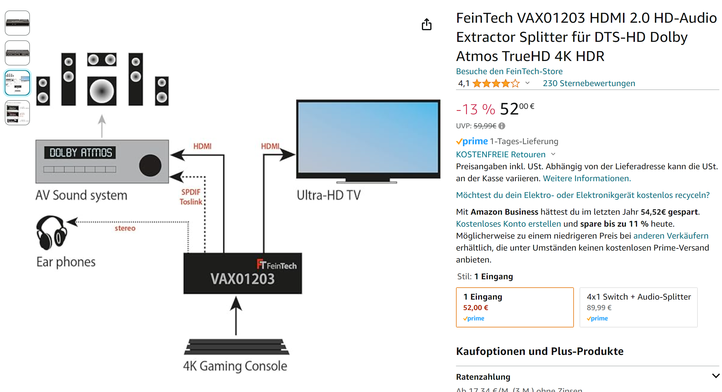

Ich würde mal sowas vorschlagen oder einen anderen beliebigen Splitter, an den HDMI Eingang kommt dann der Fire-TV Stick.
https://www.amazon.de/FeinTech-VAX01203-HD-Audio-Extractor-Splitter-schwarz/dp/B09KNSX6JS
Würde ich in diese Lösung Geld investieren? Definitiv nicht! Sehe ich das richtig? Das ist ein 24 Zoll "TV"? Nicht falsch verstehen, Nachhaltigkeit und so, aber in der Größe bekommt man neue Geräte für 100€.
Das wird nichts (bezugnehmend auf #1)!
Die Frage ist ob solche Bastellösungen bzw. Investitionen bei einem PC System was noch rund 50€ wert ist sinnvoll sind.
