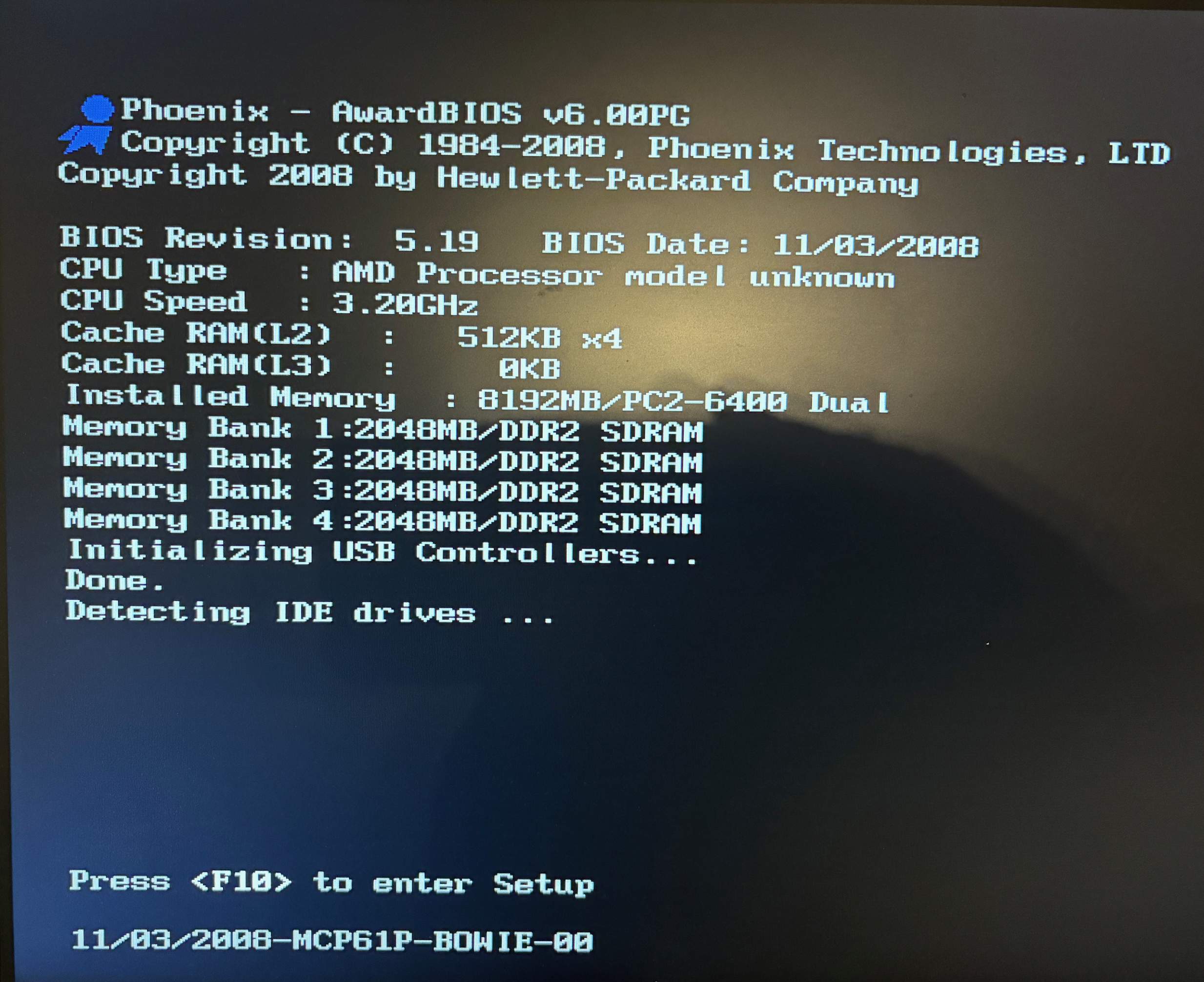

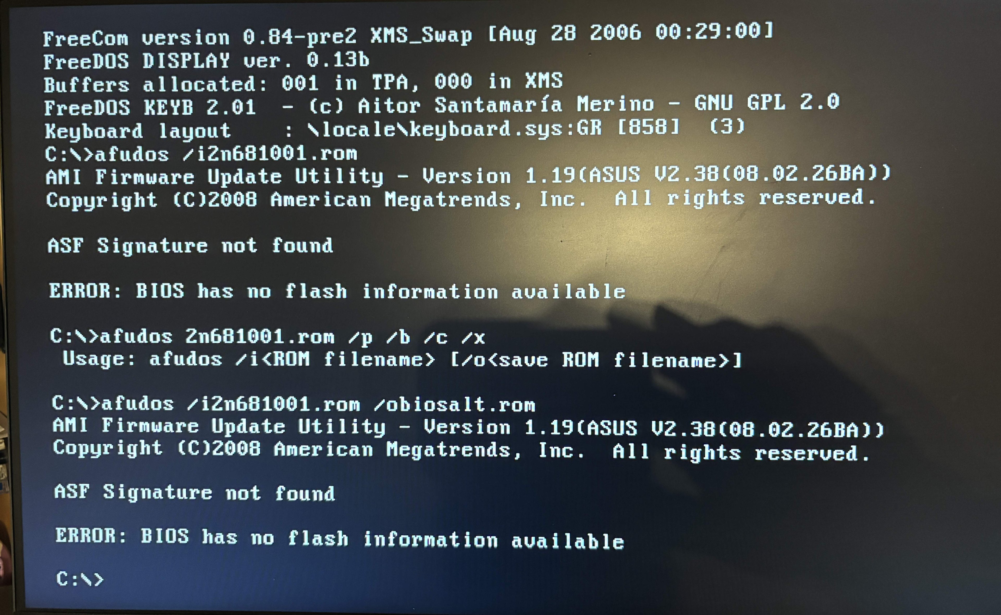

ein altes ASUS Board M2N68-LA AMD Mainboard mATX Sockel AM2 DDR2 soll wieder erweckt werden. Eingesetzt wird eine AMD Phenom II X4 840. Die wird zwar vom Board nicht erkannt, funktioniert aber prima. Das BIOS soll daher über einen AFUDOS Stick aktualisiert werden. Dabei hatte ich noch nie Probleme, aber dieses Board scheint geschützt zu sein. Anliegend die Screens dazu.
Hat da jemand einen Tipp?
Danke
Lothar
Ganz einfach:
Das Mainboard hat ein Award BIOS. Du brauchst zum Flashen AWDFLASH.
AFUDOS ist für ein AMI BIOS. Kann hier nicht funktionieren.
AFUDOS = AMI FLASH UTILITY FOR DOS
AWDFLASH = AWARD BIOS FLASH UTILITY

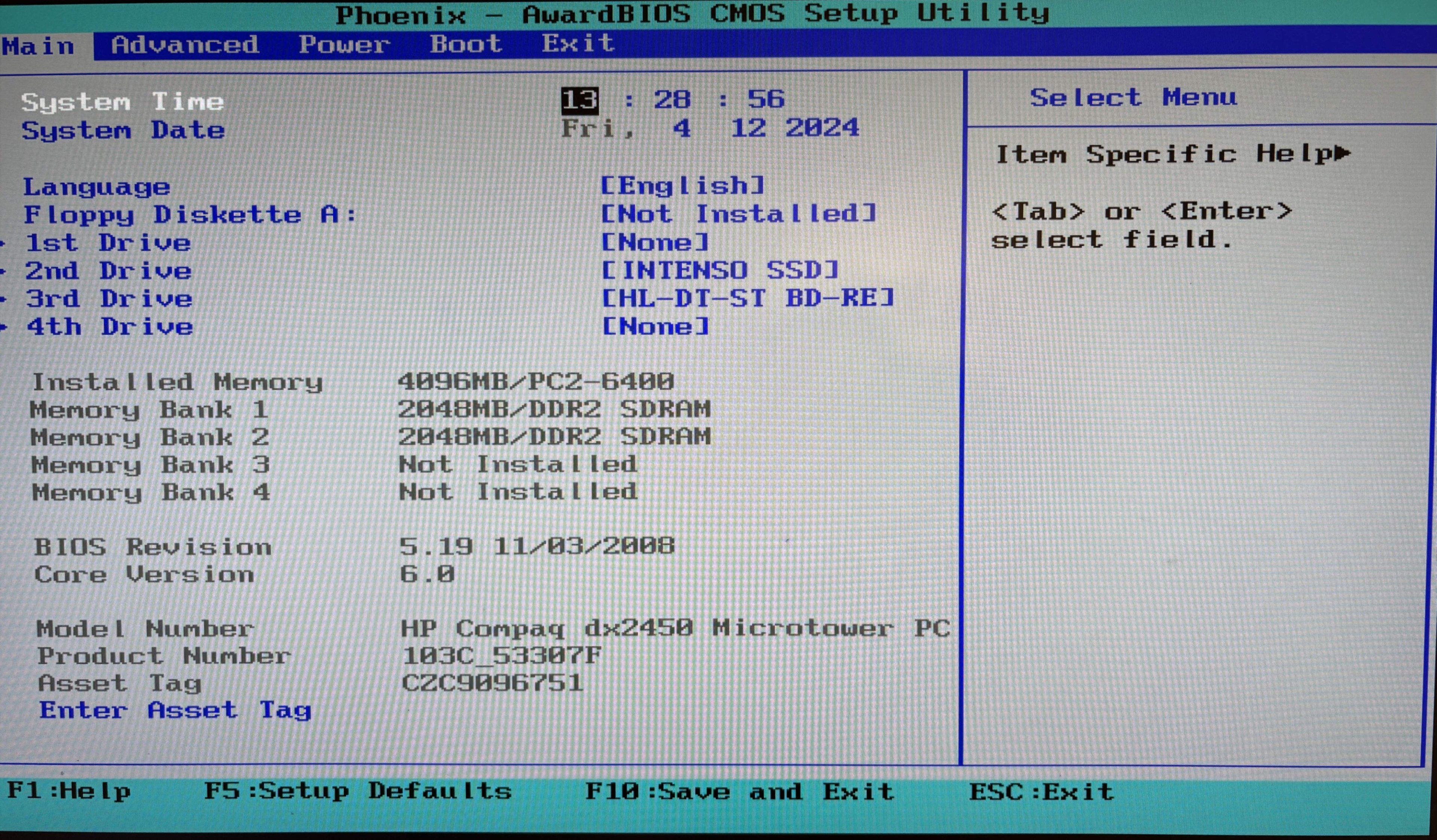

Das liegt daran, dass es ein OEM Mainboard für HP ist.
Man sieht im BIOS die HP Produktnummer und den Asset Tag. Das Ding wird nur ein BIOS von HP annehmen, es sei denn, man findet eine gemoddete Version in irgendeinem Forum.
falsches bios update tool und das board ist aus einem fertig hp pc meine ich. das LA steht dafür das heisst die bios uodates von asus gehen da eh nicht und ich denke du wirst damit so leben müssen solange es läuft. Wenn du es doch versuchst gehe ich von 80% brick aus also schrottes board wenn das bios nur für das normale asus geht.
Hi...
Evtl. kann man das Asset-Tag bearbeiten/entfernen und dann ließe sich das OEM-Board auch mit jeder geeigneten "freien" BIOS-Version flashen.​

nee so was doofes! Asus bietet AFUDOS dafür an und da gab es keine Überlegung ob AWDFLASH. Das versuche ich natürlich nun. Wenn ich allerdings die Hinweise hier im Thread beachte, sollte ich das wohl lassen denn durch die Schleife über HP bzw. Compaq ist das Board wohl nicht mehr ein echtes Asus.

Was verbirgt sich denn hinter der anwählbaren Option "Enter Asset Tag" im Screen 2 aus Deinem Eingangsbeitrag?​

hinter dem Asset tag erscheint nur eine Eingabemöglichkeit für ein Asset Tag.

Inzwischen habe ich auf der HP Seite tatsächlich ein BIOS für exakt dieses Gerät gefunden und habe mit awdflash hantiert. Es kommt die Meldung insufficient memory und Schluss. Scheinbar ist der BIOS Chip dafür zu klein oder ist wohl doch vernagelt. Die BIOS Datei 563_ISA.BIN ist über 1MB groß.

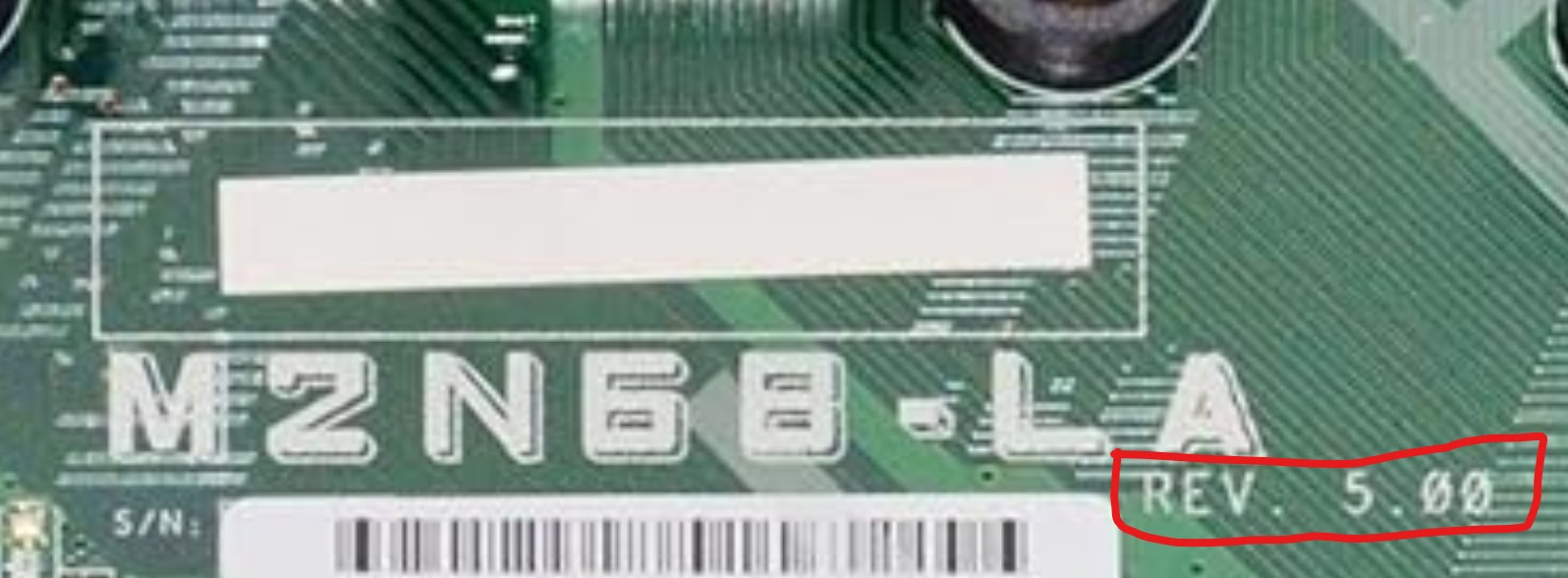

Vielleicht liegt es daran, das es von deinem Board 6 Revisionen gibt. Narra 1-6. Soweit ich weiß, passen die Bios Versionen nicht untereinander.
Siehe hier:

Das Board hat die Rev. 3.02. Leider finde ich dazu auch bei den BIOS Mods nichts was diese Nr. enthält und dann noch die genaue Generation. Das BIOS Update schreibe ich daher bereits fast ab.
