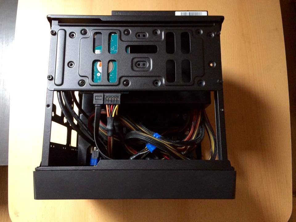

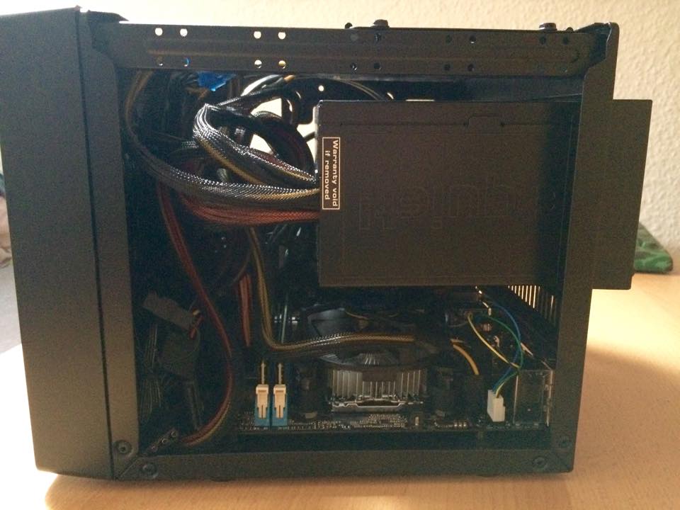

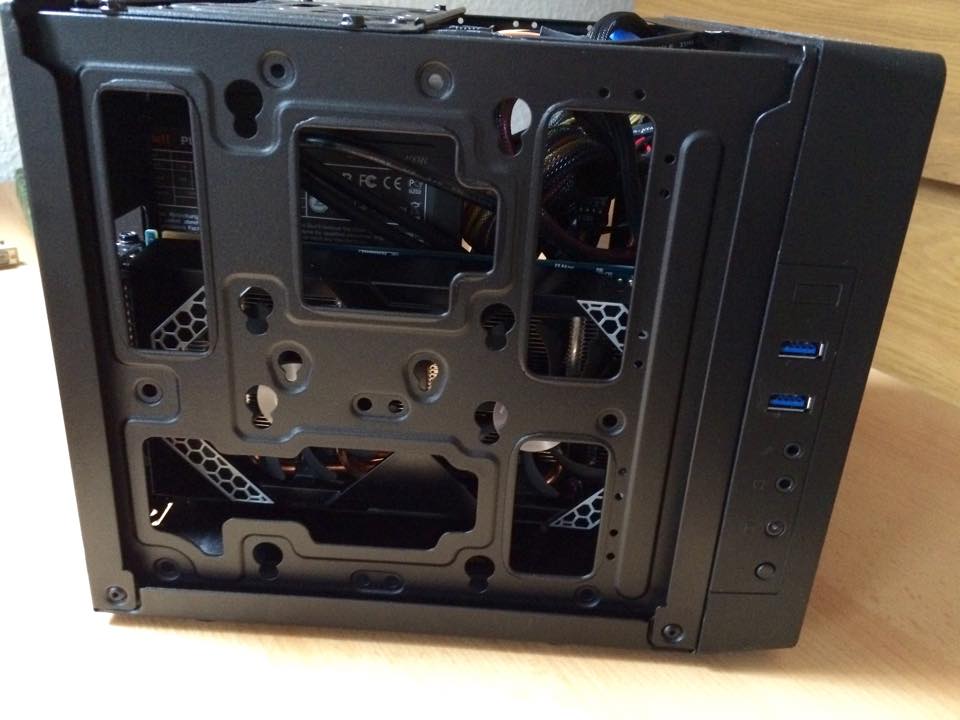

Wie von euch gewünscht kommen hier die Bilder vom Innenleben des PCs.
(Bitte entschuldigt das suboptimale Kabelmanagement. Ich bin schon froh, dass ich ihn allein zusammengebaut habe und er auch tadellos läuft.)
Die CPU in Verbindung mit der R9 270X läuft wie eine 1 :)

Die Temperatur liegt bei bzw. nach dem Spielen bei 36/37°C. Das habe ich mit PC Wizard gemessen. Ich bin kein ausdauernder Spieler, daher kann ich keine Angaben machen, wie warm die CPU nach 4 Stunden Gaming wird. Jetzt während ich diesen Beitrag verfasse, beträgt die Temperatur 28/29°C. Ich hoffe, das ist halbwegs aufschlussreich.
Über die Lautstärke kann ich keine genauen Angaben machen, da ich kein Messgerät habe. Es ist außer dem Boxed-Kühler 1 120mm-Lüfter in der Gehäusefront verbaut. Dieser ist nicht direkt laut, aber ich bin mein Notebook gewöhnt, was bedeutend leiser war. Ich weiß nicht, ob es sinnvoll ist, per Speedfan oder BIOS daran herumzustellen.
MfG
