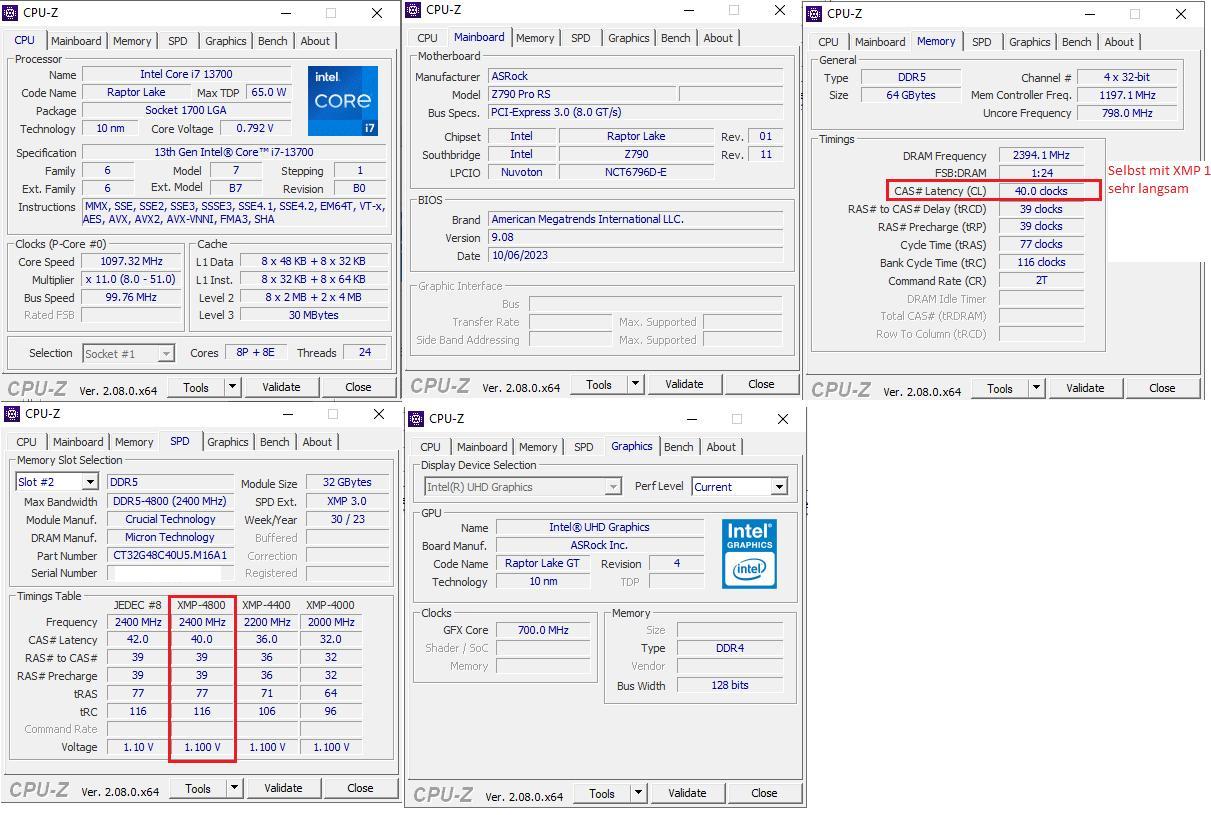

Ich habe das gleiche Board - bisher keine Probleme mit RAM - allerdings ist mein Ram auch sehr langsam:
64GB Crucial CT2K32G48C40U5 DDR5-4800 DIMM CL40 Dual Kit
Mit i7-13700 (ohne K) bekomme ich in Cinebench 2024 Multicore nur 1183 Punkte - das ist gegenüber anderen Werten, die ich im Netz gefunden habe ca. 15 % zu wenig - ich vermut es liegt am Speicher.
Was Du noch schauen könntes ist im BIOS ein (anderes XMP) Profil zu wählen.
