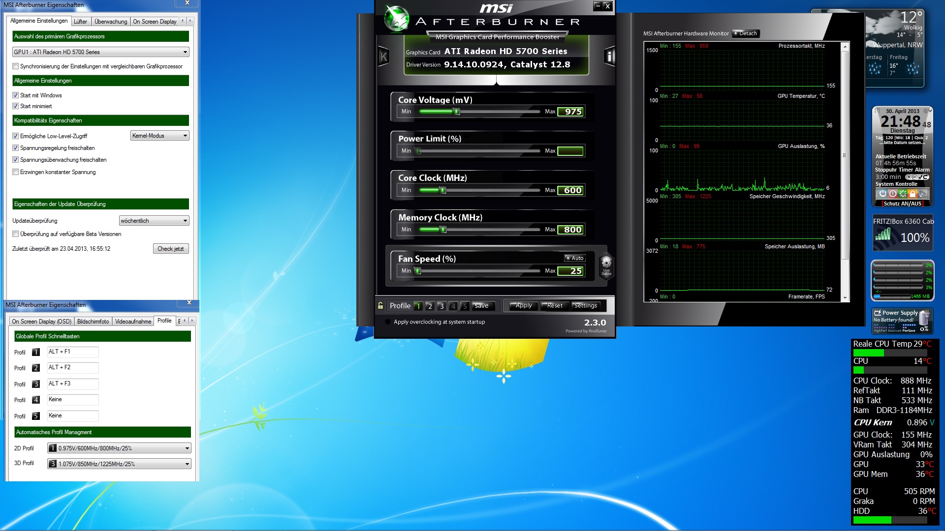

habichtfreak schrieb:- laut gpu-z läuft deine radeon immer mit 400/900 egal ob idle oder last (cpu-z zeigt die richtigen taktraten an 150/300)
machs dir mit den screens nicht so schwer. drück den startbutton und gib snipping tool ein. damit kannst du ganz einfach bilder eines programms machen die pixelgenau zugeschnitten sind.
Hat das umständliche ausschneiden der Screens Einfluss auf die Ergebnisse? Sonst müsste ich das nochmal durchführen.
