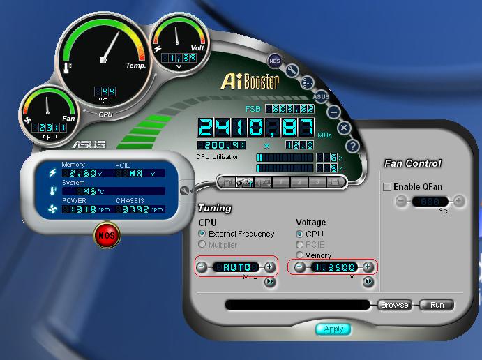

1,4 Vcore dürfte doch optimal sein bei 220x12 oder? Dazu bräuchte ich aber noch keine Wakü oder?
Hab mal nen Screenshot als Anhang beigehängt. Meine Frage:
Kann ich da nun bei dem linken umrahmten roten Rechteck auf den Bild, einfach 220 Mhz (x12) einstellen und beim rechten umrahmten roten Reckt die Vcore auf 1,4000 stellen?

Wieso runterstellen??? Das Board macht doch nen HT Takt von 1000 MHz mit??? Wenn ich jetzt den Referenztakt auf 220 stelle, dann wär doch nen HT-Takt von 880 MHz da, oder? Wär das nen Prob?
Wird eigentlich der Arbeitsspeicher dann auch nicht effektiv auf 440 (220) Mhz statt 400 (200) getaktet? Klappt das denn einfach so ohne da irgendwas am Ram rumzuwerkeln? ;-)
5x220 sind bei mir 1100(5 ist standard)
deswegen sollst du auf 4 stellen
zum ram kann man nur sagen testen
beimn oc'en immer einzeln testen
erst gucken wie weit der ram geht dann wie weit die cpu
Stell deine Ram einfach im bios auf ddr 333. Setz den ht multi auf 4x oder 3x je nachdem wie hoch du taktest. Und dann würd ich mal in 10 mhz schritten versuchen zu übertakten. V-core würd ich auf max 1,55v stellen mehr auf keinen fall. Zu deinem Kühler der ist absolut ausreichend, hab ihn selber verbaut(3200+@2700mhz) hab nach 5 h Prime ne temp von 43grad.
Also alles im grünen bereich.
P.S dein Prozi müsste locker auf 2,800 mhz gehen
