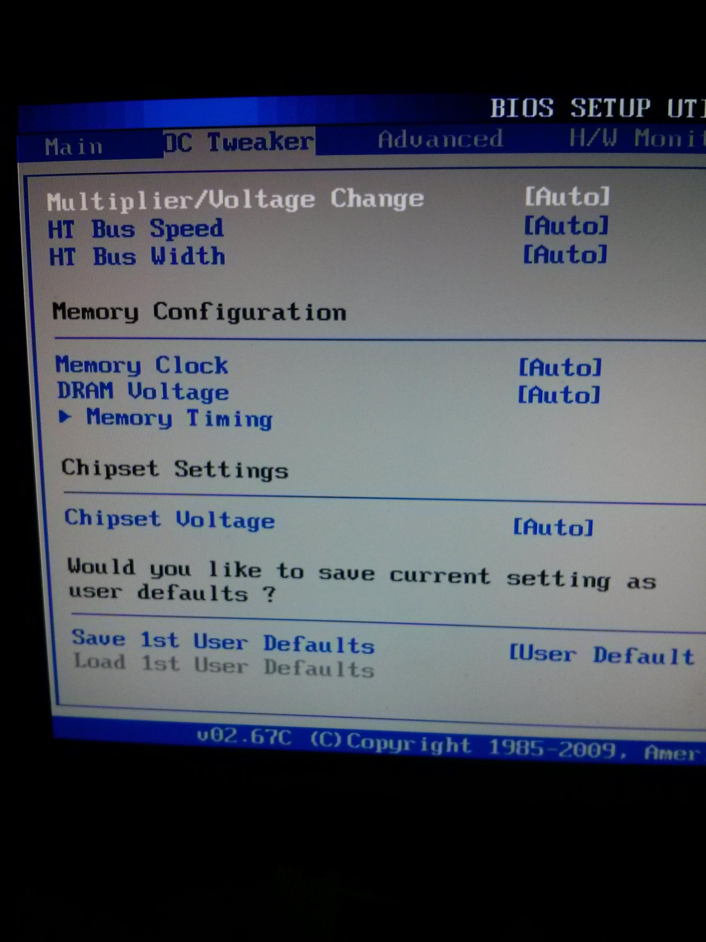

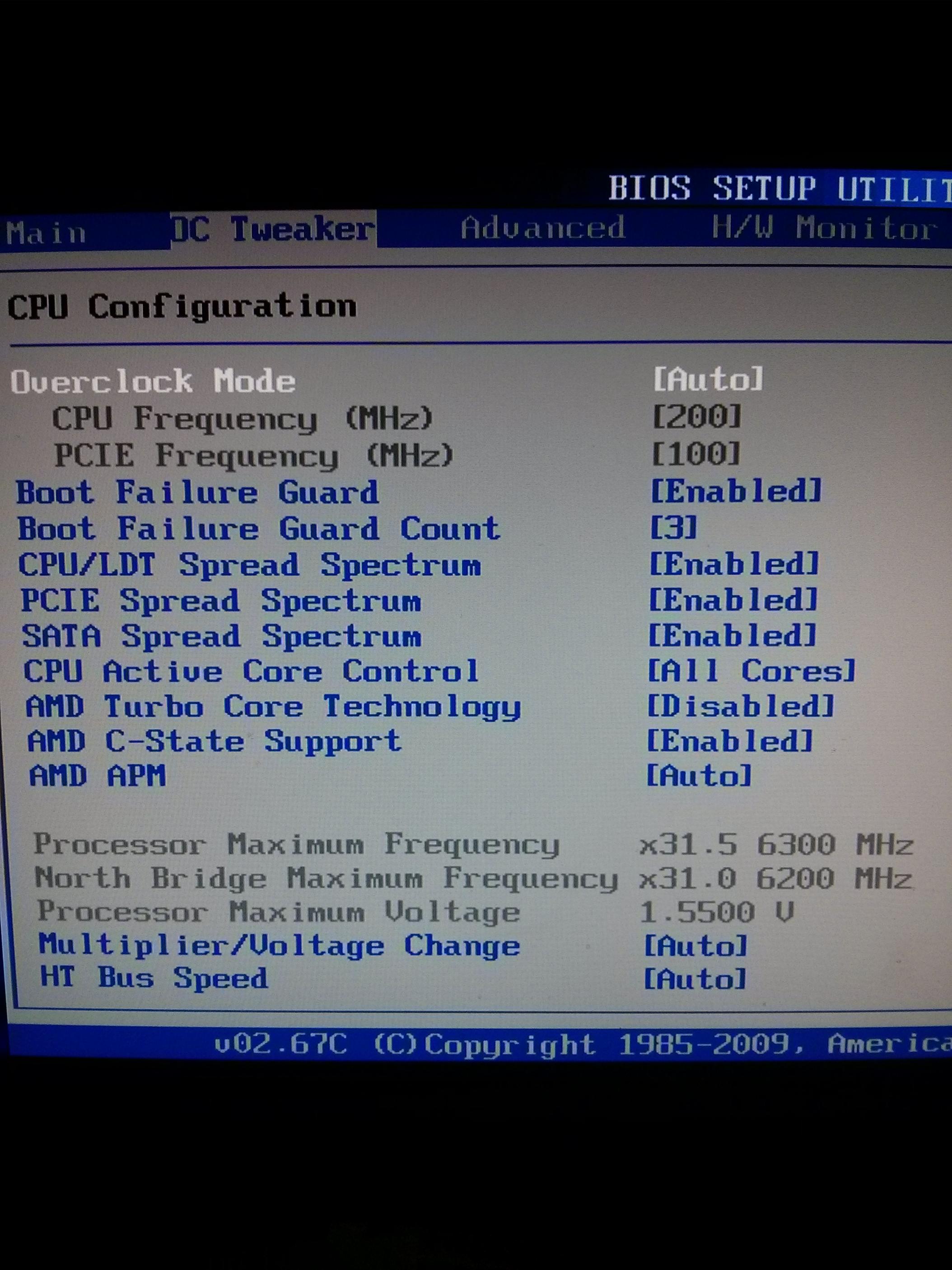

OC Tweaker Screen
AMD Turbo Core Technology = disabled
ASRock UCC = disabled
Hardware Health Event Monitoring Screen
CPU Quiet Fan = enabled >
Target CPU Temperature = 65°C
PCIPnP Configuration
PCI Latency Timer = 64 / 96

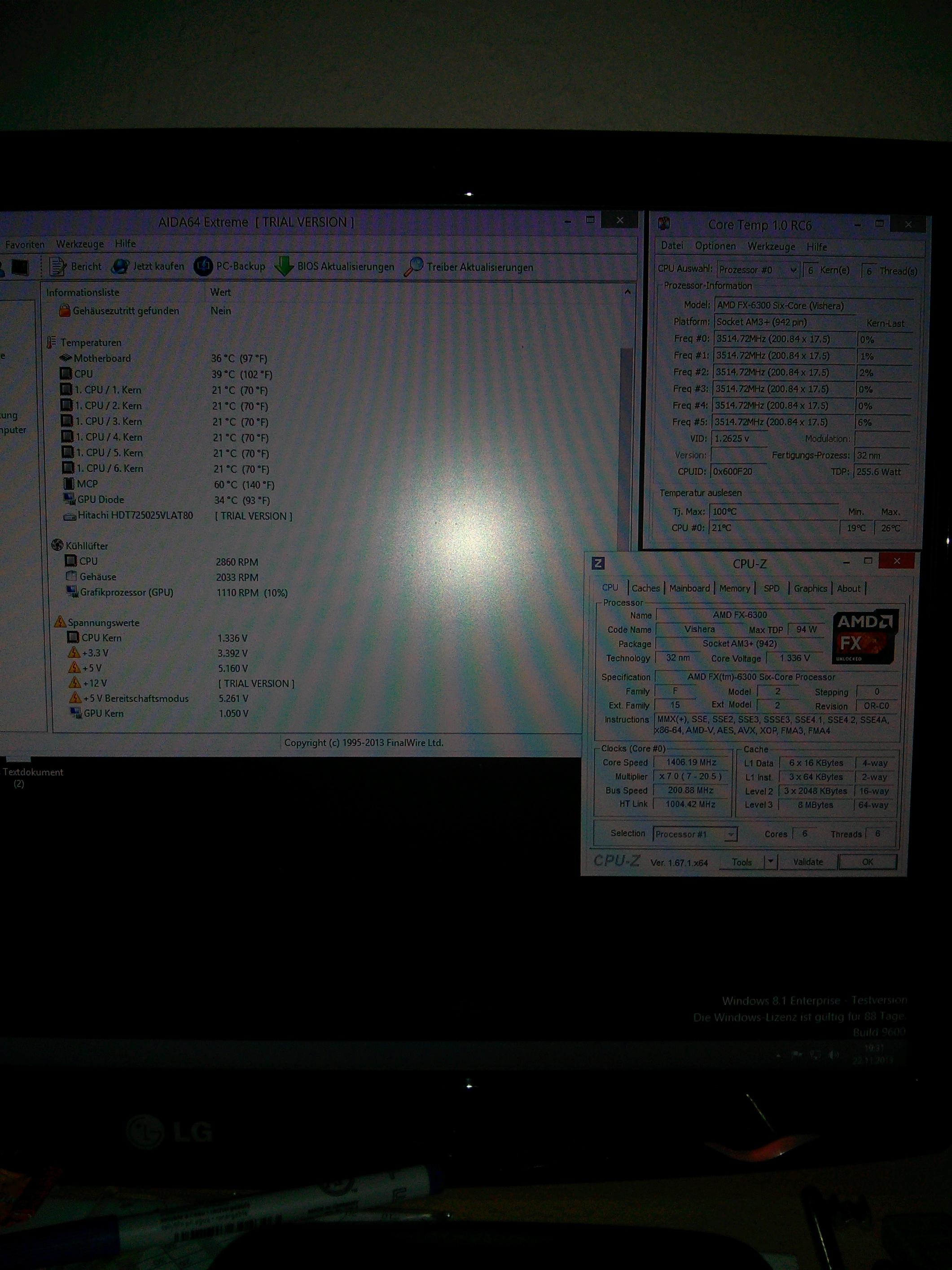

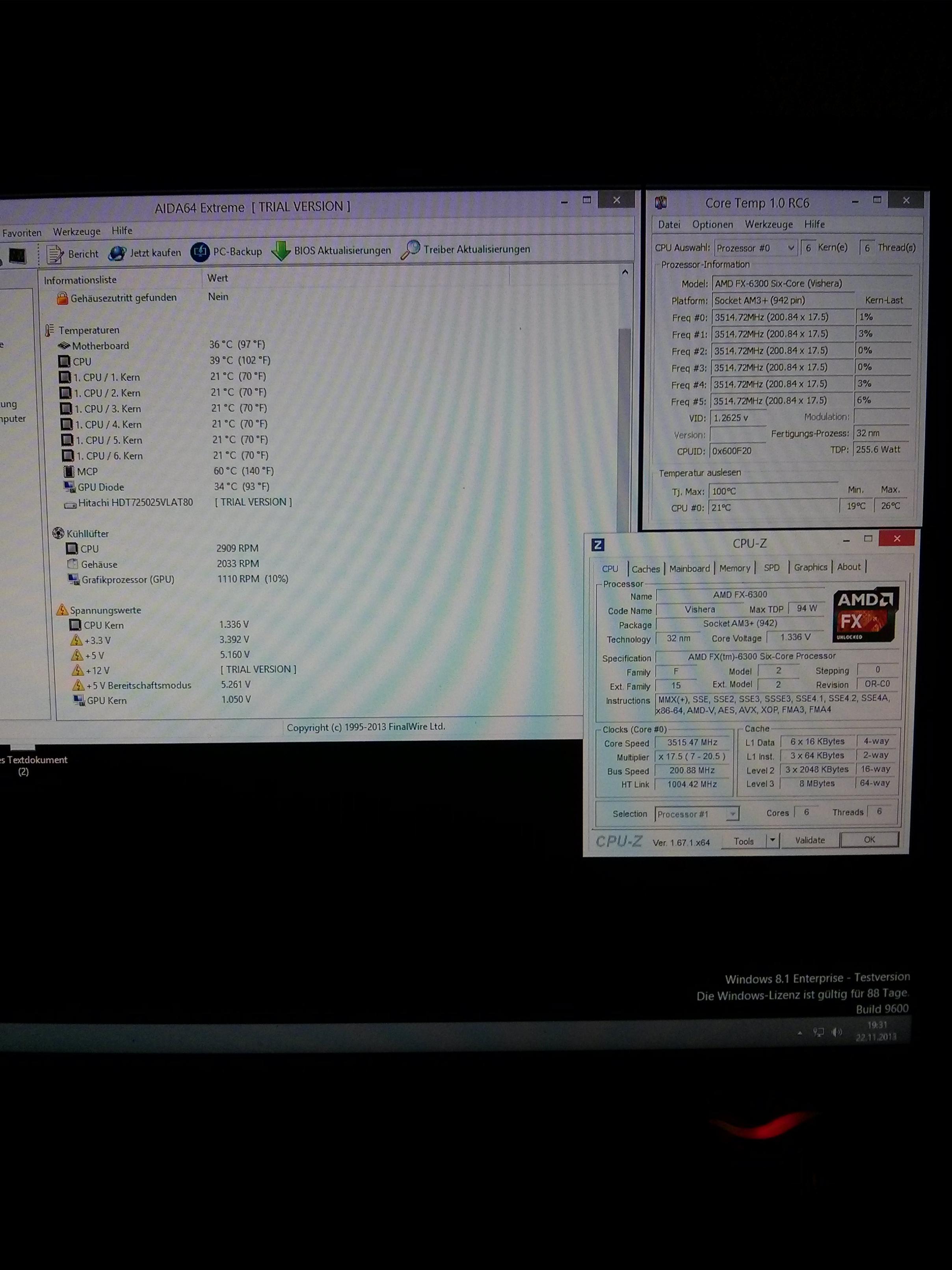

IMG_20131122_192513.jpgIMG_20131122_192526.jpgIMG_20131122_193104.jpgIMG_20131122_193112.jpg
Laut bild 3 hab ich bei coretemp ne cpu temp von von unter 30
das kann nciht laut aida64 ist die cpu auf 40 grad
laut mainboard ist die cpu auf 51 o_O
so hab grad nen Aida 64 stress test gemacht bei 65 grad hab ich abgebrochen die temp würde noch weiter steigen
