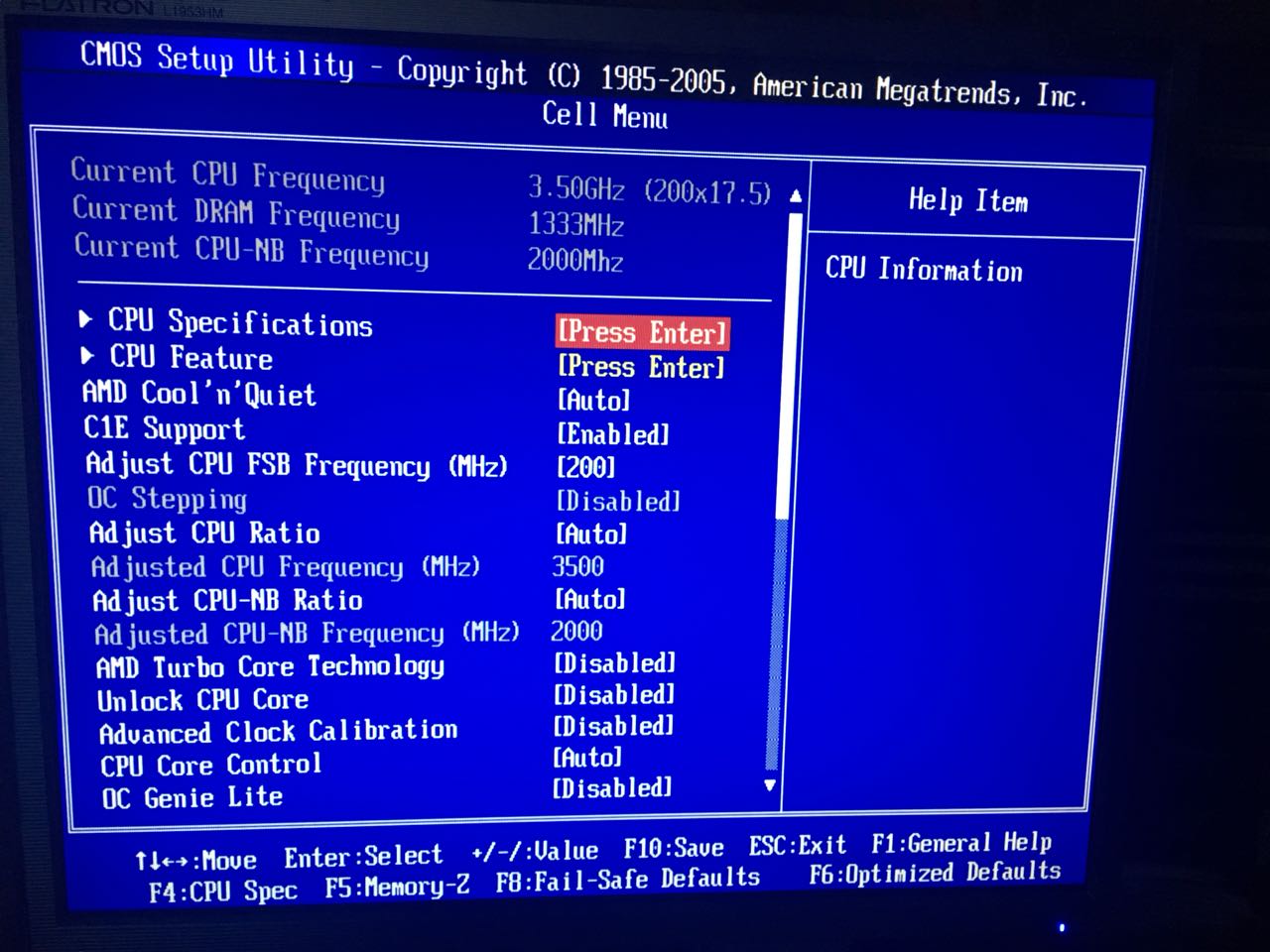

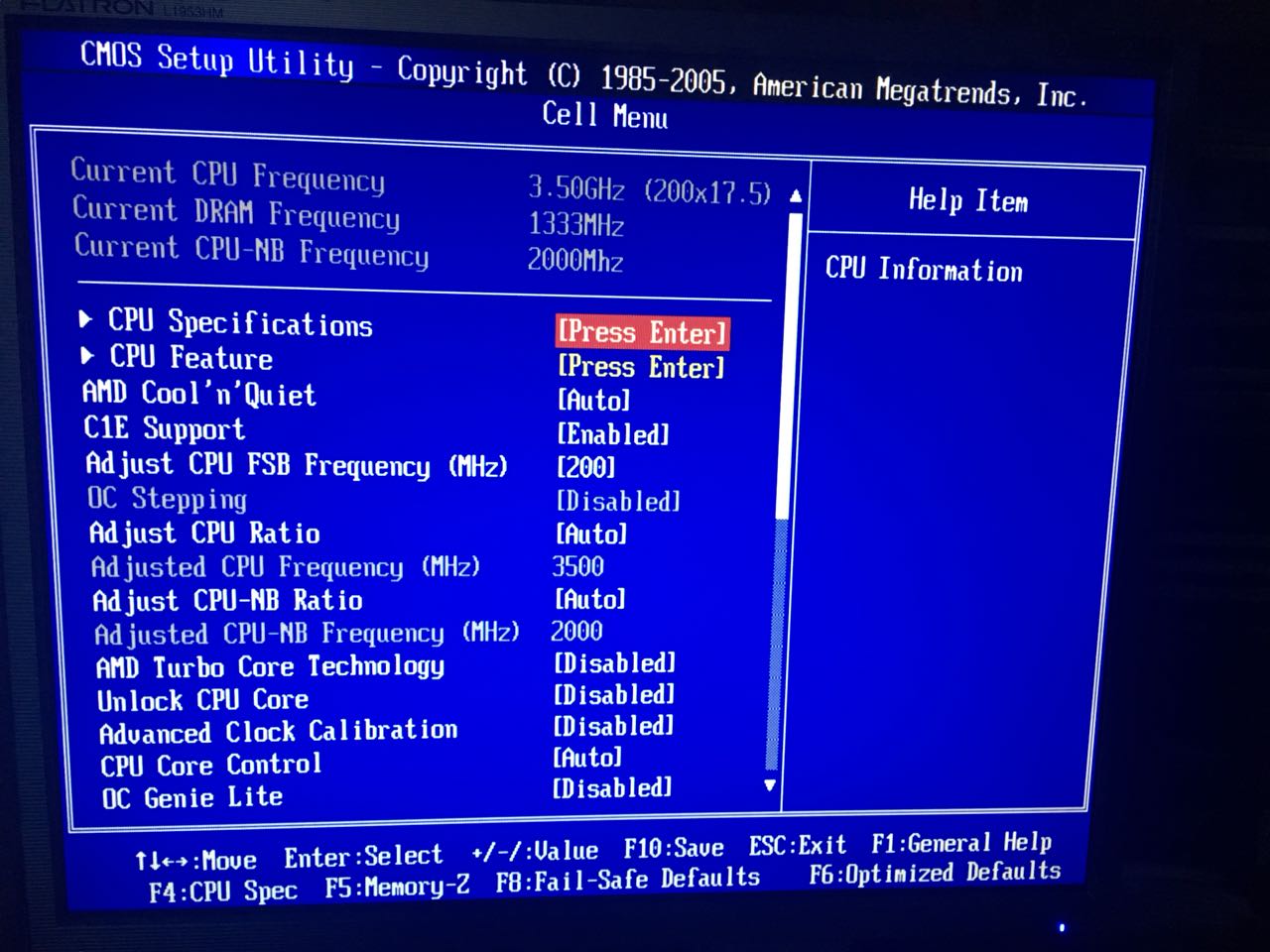

So, ich hab jetzt mal ein Bios update über msi live update gemacht. Im Bios habe ich jetzt auch endlich diesen Turbo-Modus finden und abschalten können (entweder das kam durch das update oder ich bin blind gewesen).

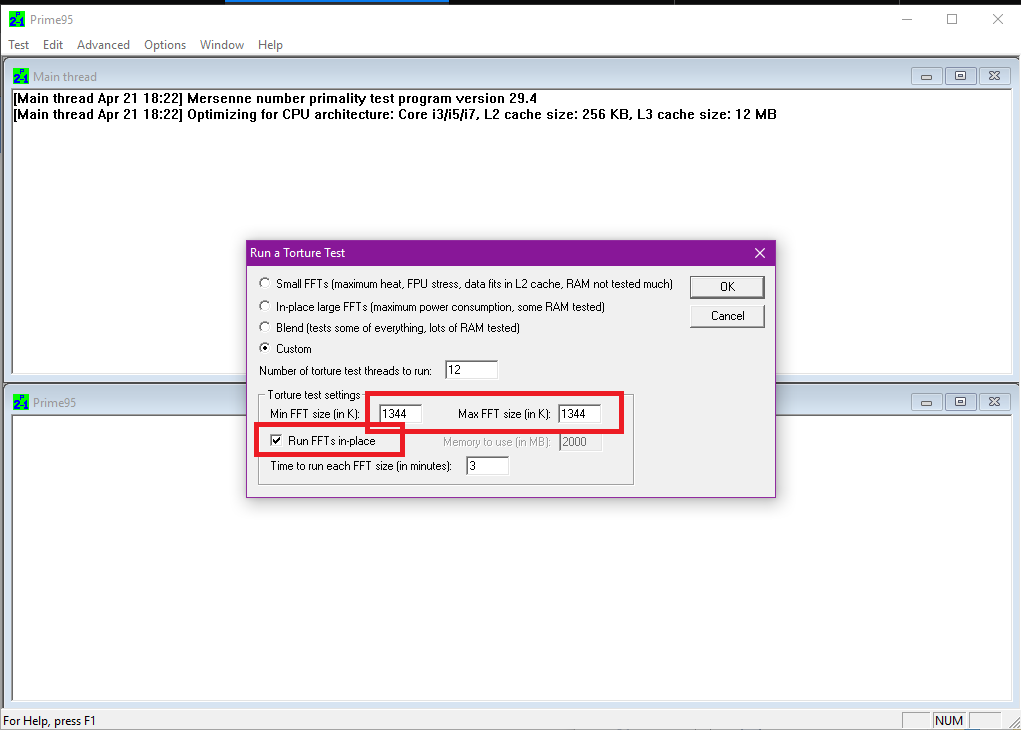

Super, jetzt schaust ob es das schon gebracht hat, wenn nein probier in 0,025 volt schritten die CPU Spannung abzusenken.

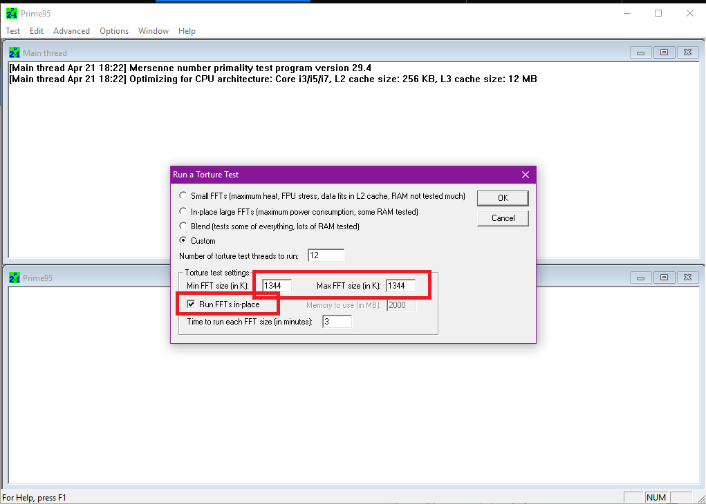

Teste mit Prime95 1344K auf Stabilität.
Wenn das 30 Minuten durchläuft ohne das deine CPU runtertaktet dann läuft das System, wobei ich fast befürchte das dein Brett kein Prime95 mit der CPU packt, egal was für eine Spannung du einstellst. Notfalls musst du einfach hoffen das dass stabil läuft und auf evtl. Abstürtze beim zocken warten.

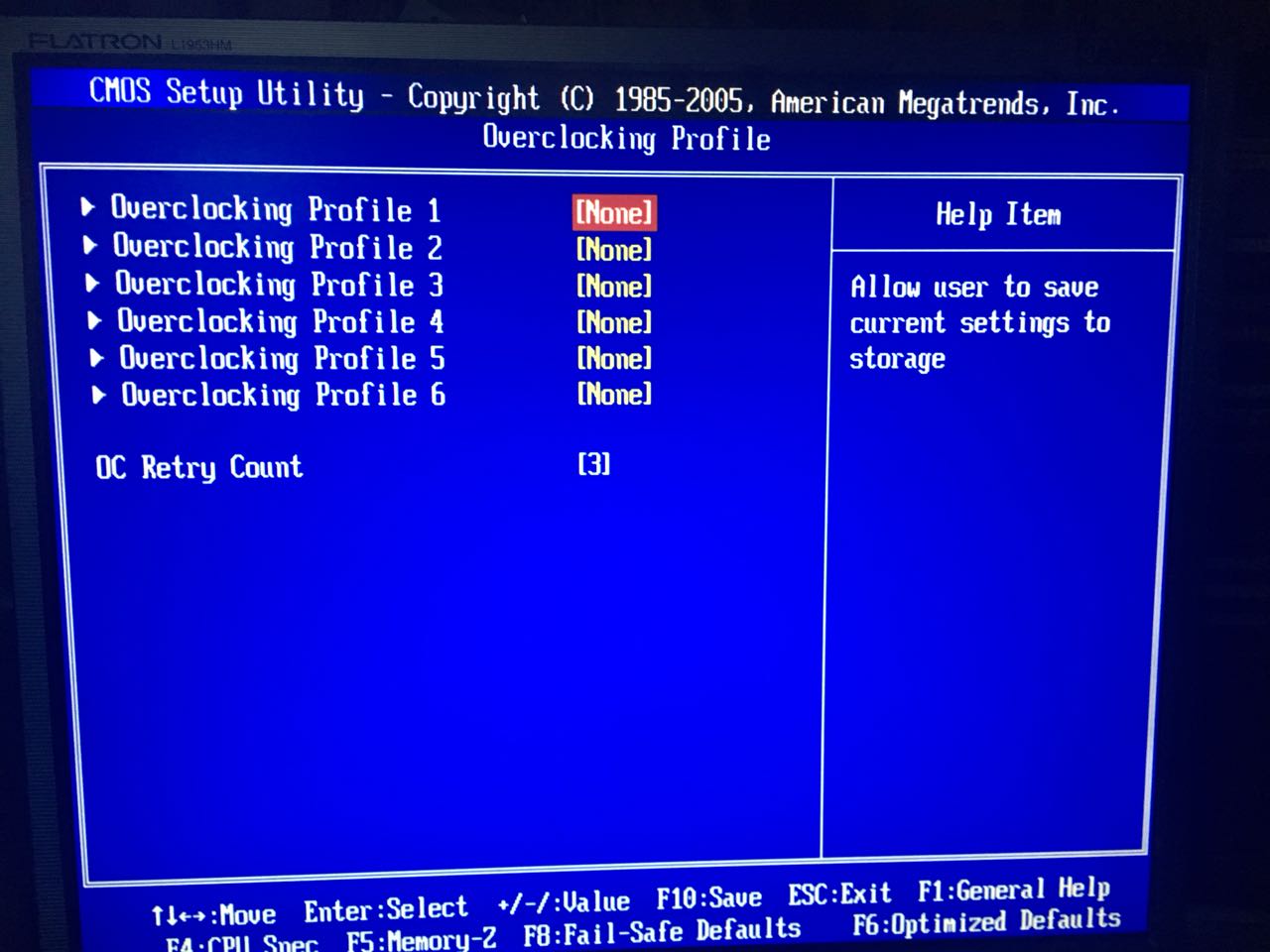

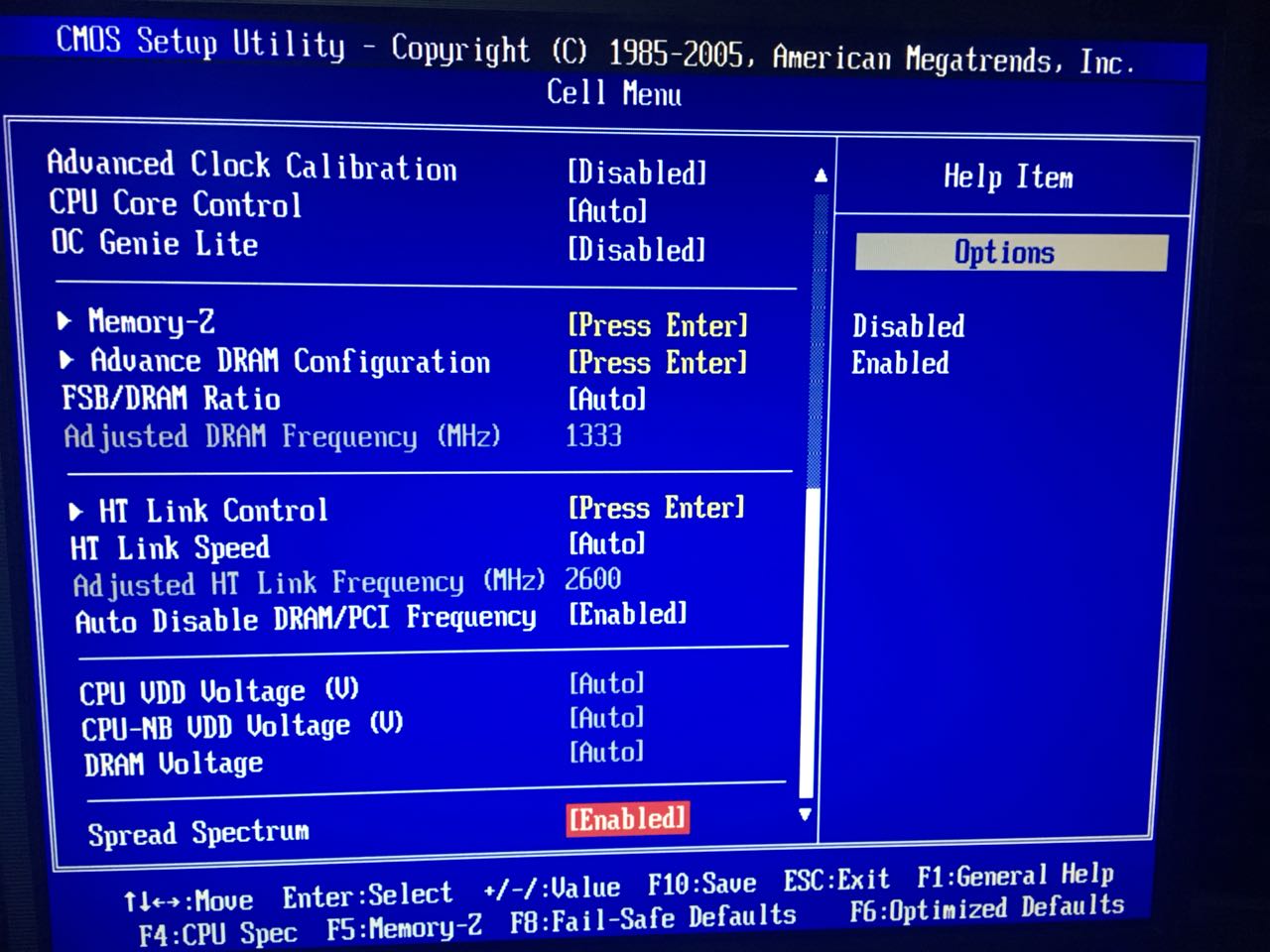

Foto vom CELL Menü bitte, und "Overclocking Profile" ich würd mal sagen alles darin deaktivieren.

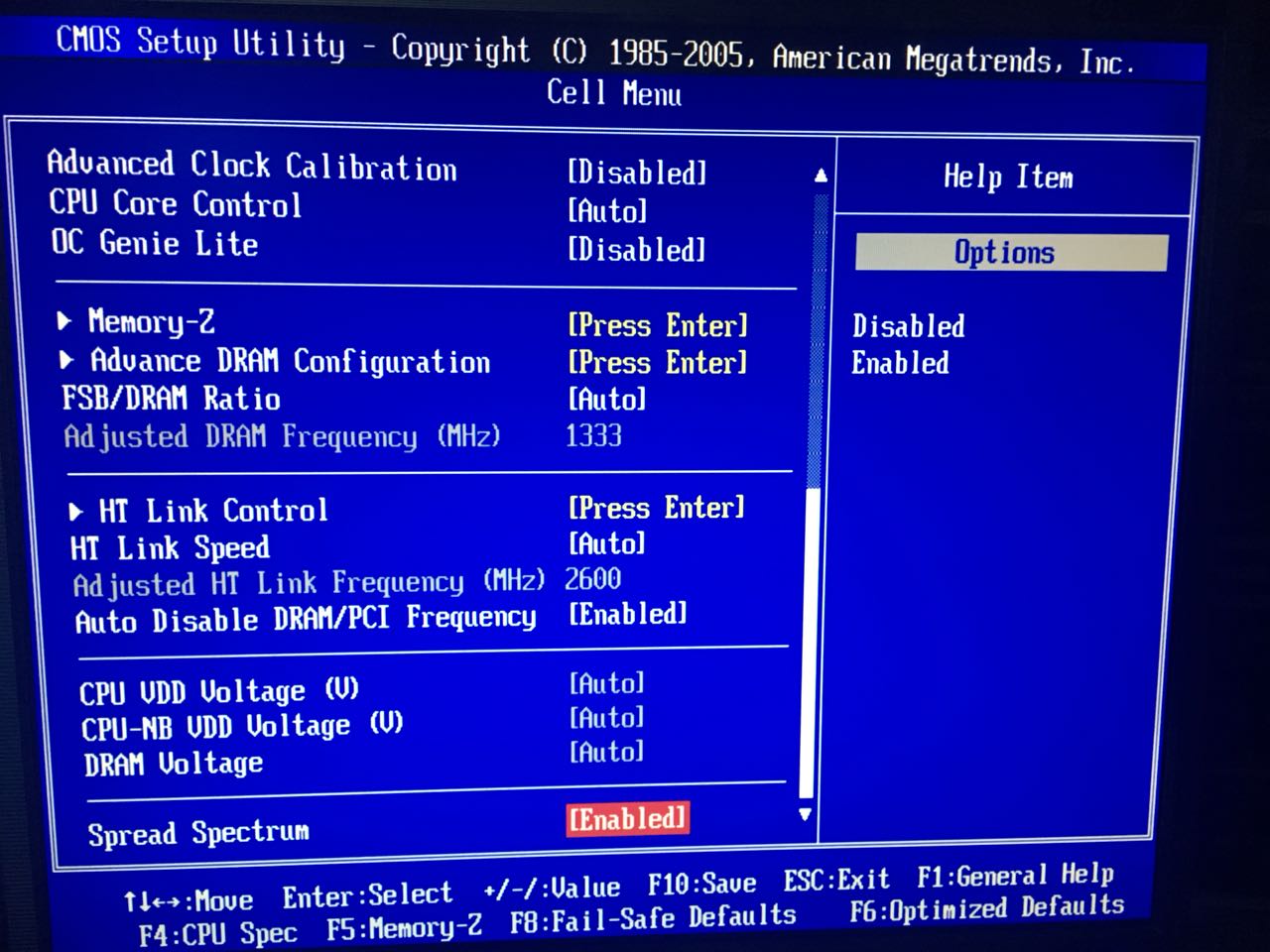

Erstmal vielen Dank für die Fotos, im dritten Bild mußt Du schauen.
HT Link Speed , das mußt von AUTO auf Manual oder ca. 2000Mhz setzen, da muß eine Einstellung im HT Link Control dran schuld sein.
Danke erstmal!
Wenn ich auf dieses HT Link Menü gehe habe ich 2 Einstellungen wovon ich jeweils zwischen 8 und 16 bit wechseln kann. Das habe ich mal so gelassen. HT Link Speed habe ich von auto auf 10x umgestellt, damit die genannten 2000 nun angegeben sind. Den Rest habe ich ebenfalls gelassen.

naja, 16 Bit sind ok. Schau mal nach den Temps.
Taktet immer noch nach ca 5 Minuten runter. Wobei mir etwas aufgefallen ist. Sobald der "Stresstest" startet macht der PC (denke der Lüfter) ein minimales "kratzen", welches aber weg ist wenn ich den Test stoppe oder er runtertaktet. Des weiteren habe ich jetzt mal ein feuchtes Geschirrtuch vor das Gehäuse gehangen und mit dem Ventilator dagegen gepustet. Bis das Tuch wieder trocken war, ist er kein einziges mal runtergetaktet (Während Prime95 lief).
