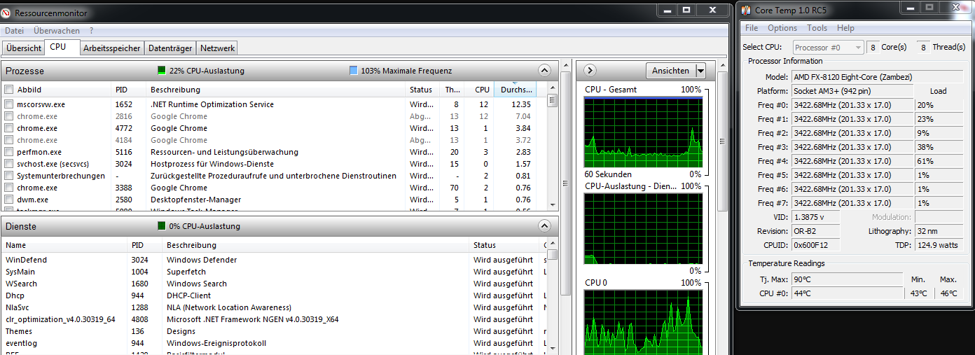

Welcher Prozess verursacht die Auslastung?

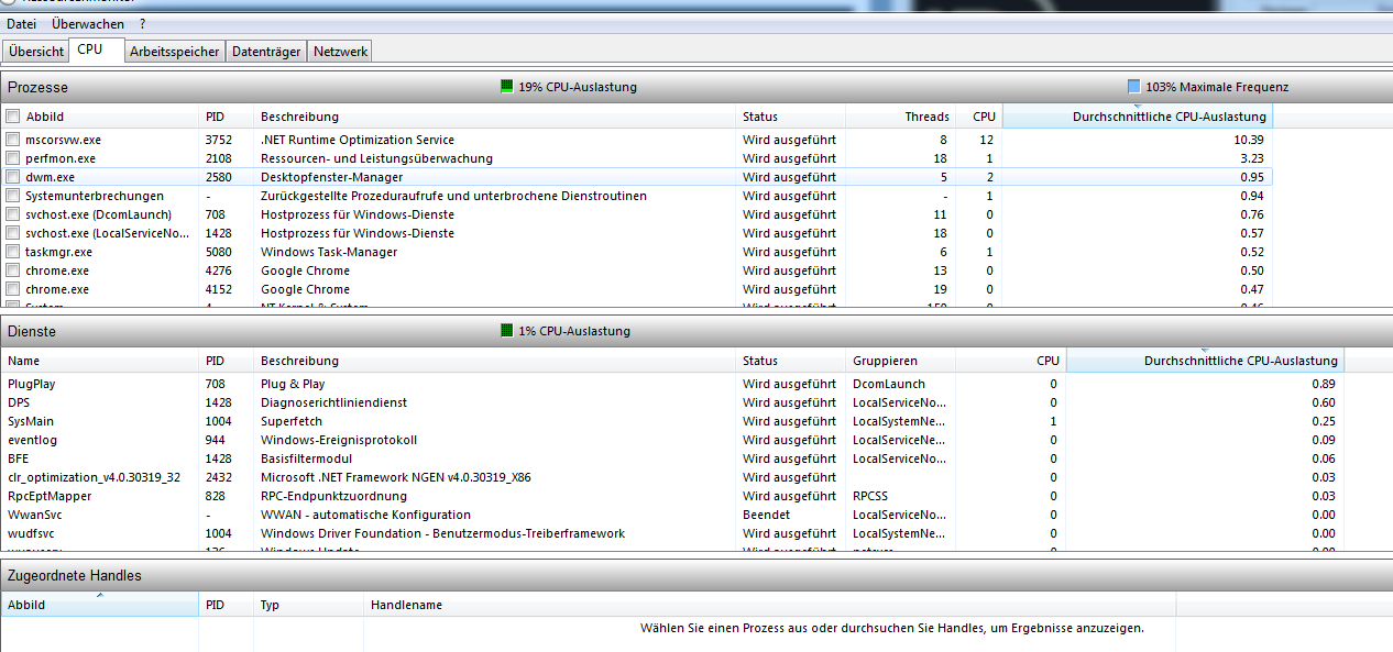

Mach mal ein Screenshot vom Taskmanager. Energiesprmodus ist aber nicht aktiv?
Das könnte ein Bitcoin Miner sein. Suche mal mit entsprechenden Programmen danach ;)
Screenshot vom Taskmanager oder Process-Explorer im nächsten Beitrag anhängen.

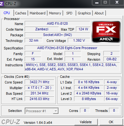

mach mal cpu-z auf, starte prime95 und sag uns den takt der dann an der cpu anliegt (oder natürlich ein screenshot ;) )

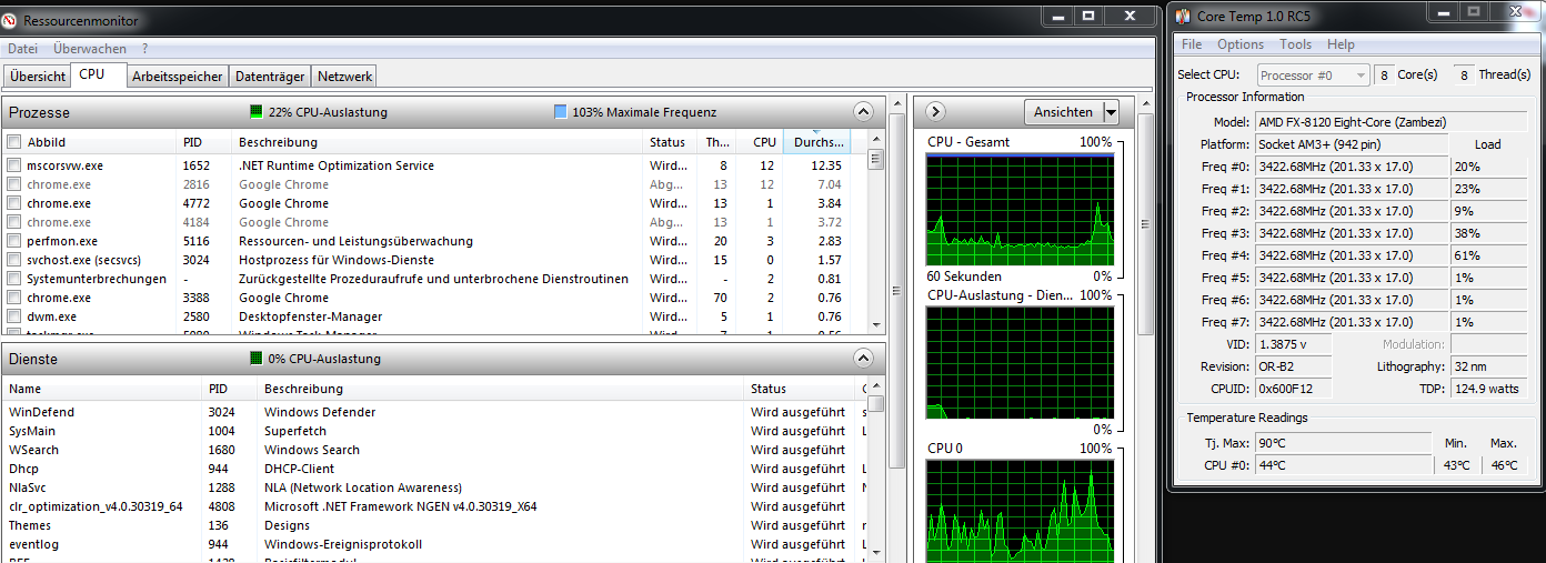

.NET Runtime Optimization Service
bei "Prozesse" (mscoresvw) auf 12 % CPU-Auslastung.
Da stimmt was nicht ... Zu hohe CPU-Auslastung!

beende mal den Prozess - teste dann ob Problem weiterhin vorliegt. Poste das Resultat.
Bei mir jedenfalls gibts diesen Prozess nicht.
Lad Dir mal die "Sysinternals Suite" im Download runter, entpacken und dann autoruns ausführen lassen, sieh nach was alles automatisch startet, wenn Du die Datei "mscorsvw.exe" findest, sieh nach wer udn wo sie gestartet wird, evtl kannst Du sie auch mal deaktivieren und dann den Rechner neu starten.
Bei mir auch nicht, wenn ich den auf meinem Rechner suche steht der in den Netframeordnern (z.B. C:\Windows\Microsoft.NET\Framework64\v4.0.30319).
Wenn Du die Datei finden solltest, kannst Du auch mal in den Eigenschaften nachsehen ob ein Zertifikat vorhanden ist und wenn ja, es auch von MS ist.
