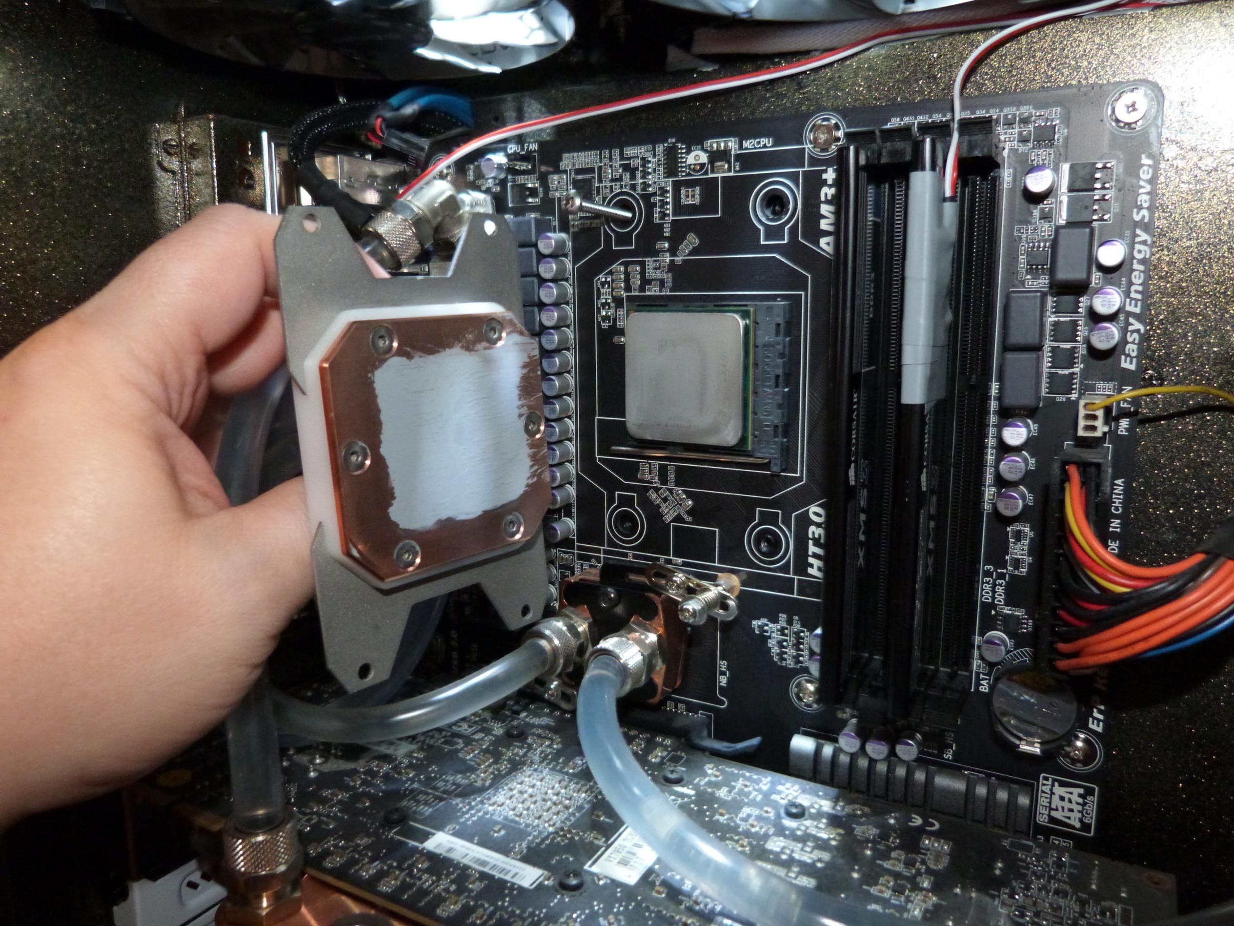

AMD FX 8350 wird trotz WaKü angeblich sehr heiß
Die thermische Reserve geht von teils über 45° runter auf -8°.
die Pumpe läuft, wird auch angezeigt mit 3000 RPM.
Ich habe mir jetzt erstmal einen neuen CPU-Kühler bestellt, den Arctic Freezer Xtreme Rev. 2, um zu gucken ob dann weiterhin das Problem besteht oder ob nicht, sobald es Neuigkeiten gibt, melde ich mich.

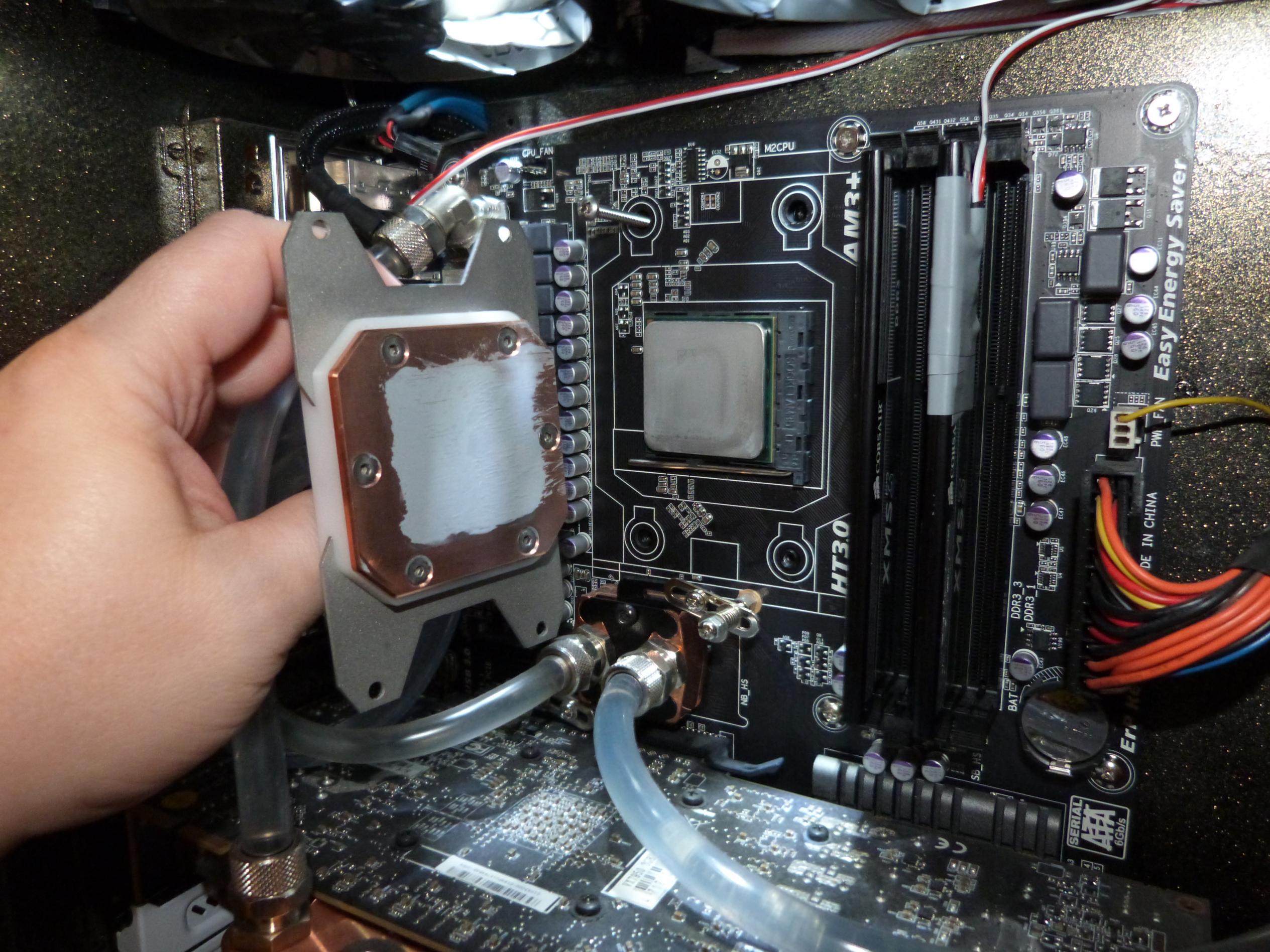

Dann gibt es eigentlich nur eine Möglichkeit: die CPU hat keinen richtigen Kontakt zur Pumpe bzw. nicht ausreichenden Kontakt.
Pumpe ab,Screen machen wie meiner.
Ouch, gerade mit dem Kühler hat weiter oben Jemand gerade ein Problem und ich hatte mir eben einige Sachen über den durchgelesen. Der scheint nicht wirklich für einen FX geeignet zu sein...
