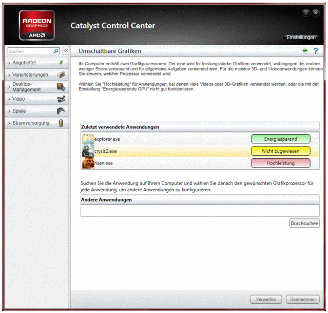

bin gerade im catalyst center aber wie aktiviert man das , scheint nirgendwo zu stehen
Schau Dir mal das Bild im Anhang an.
Steht auch im Artikel zu PowerXPress.

du hast sicherlich ein NB mit switchable grafik, dann muss du im catalyst erst wechseln! und!! nimm nur den treiber, welcher der MB hersteller auf seiner seite zu verfuegung stellt. ich hatte auch den mobil treiber von der ATI seite versucht, ging nicht.
ich muss mich bei euch allen bedanken...es funktioniert
war ne switchable graka
zeigt jetzt an grafik(spiele):6,0 aero: 5,0
Danke
mfg Schwarzschild
