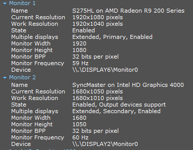

Linkes Bild: Meine Specs nachdem ich AMD Clean UP rüber laufen lassen habe (also ohne GraKa)
Rechtes Bild: Alle Infos die ich zu meiner Graka gefunden habe.
Hat jemand ein Idee und kann diese auf Amateur-Sprache runterbrechen?

monitor welchen haste und wo angeschlossen ? (ist der den auch an der amd angeschlossen oder am mainboard ?
oha, sag das doch gleich ! beide bitte an amd und im bios interne grafik ausschalten !

Ich probiere es mal
