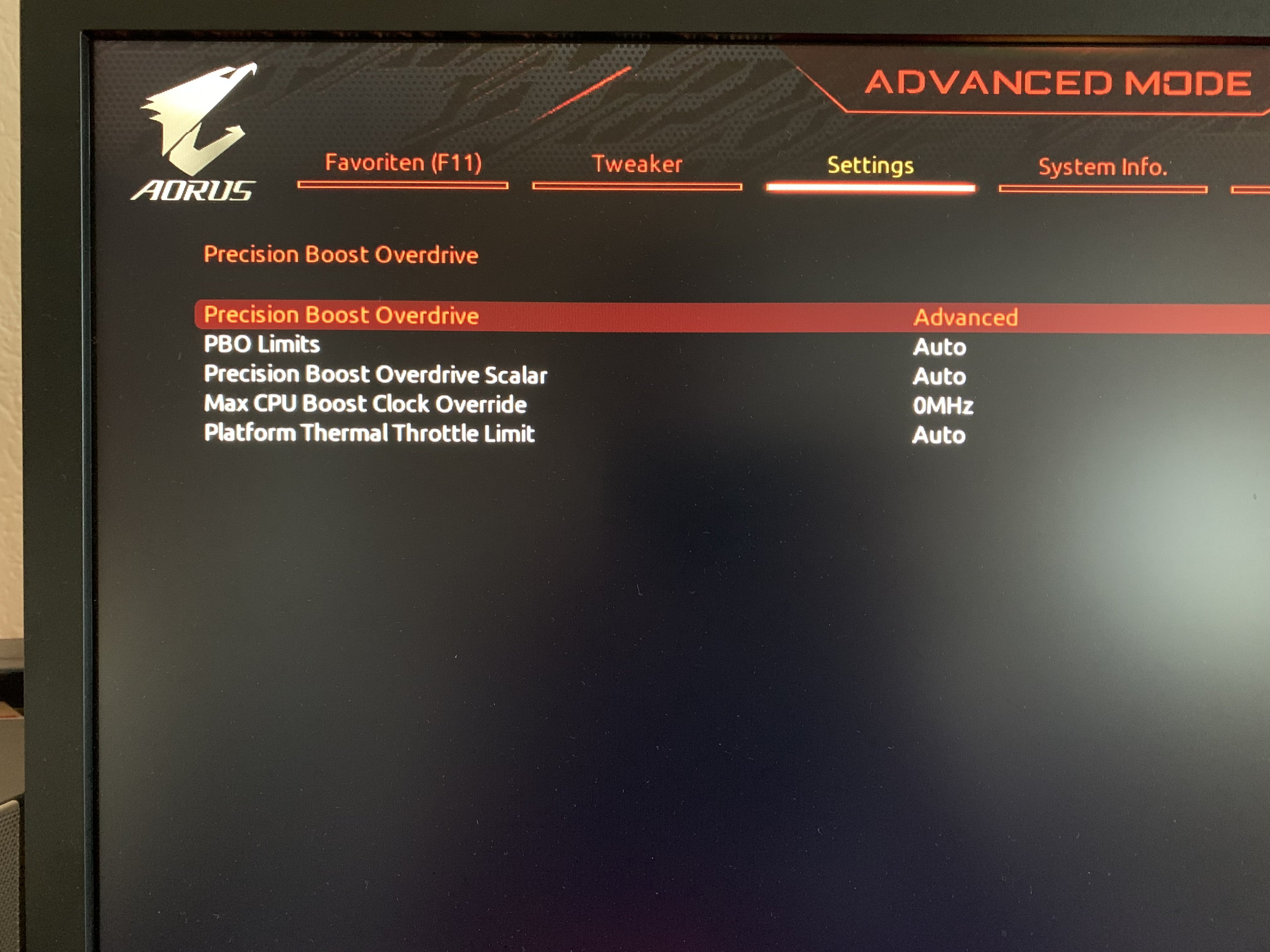

Ich benutze den PC primär zum Surfen und Spielen (kein Rendern, Videoschnitt, Bildbearbeitung, Streaming). Ich kenne mich mit der PBO-Technologie nicht aus. Was ich hier aber aktuell höre wird mit empfohlen diese zu deaktivieren. Ich habe mal Screenshots gemacht damit ich die richtige Einstellung erwische.

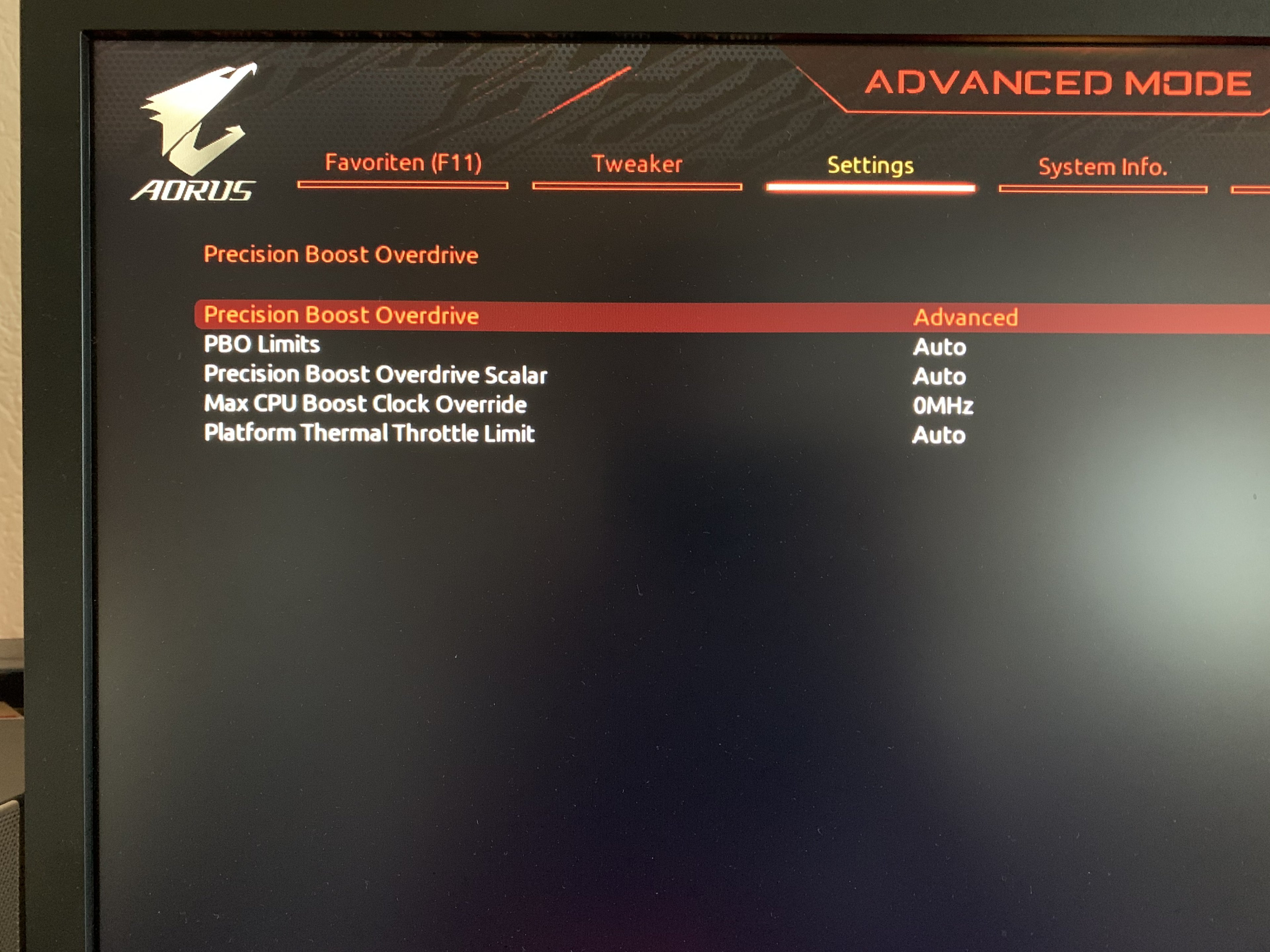

Falls einer fragt habe ich direkt ein Bild vom "Advanced" Modus gemacht.

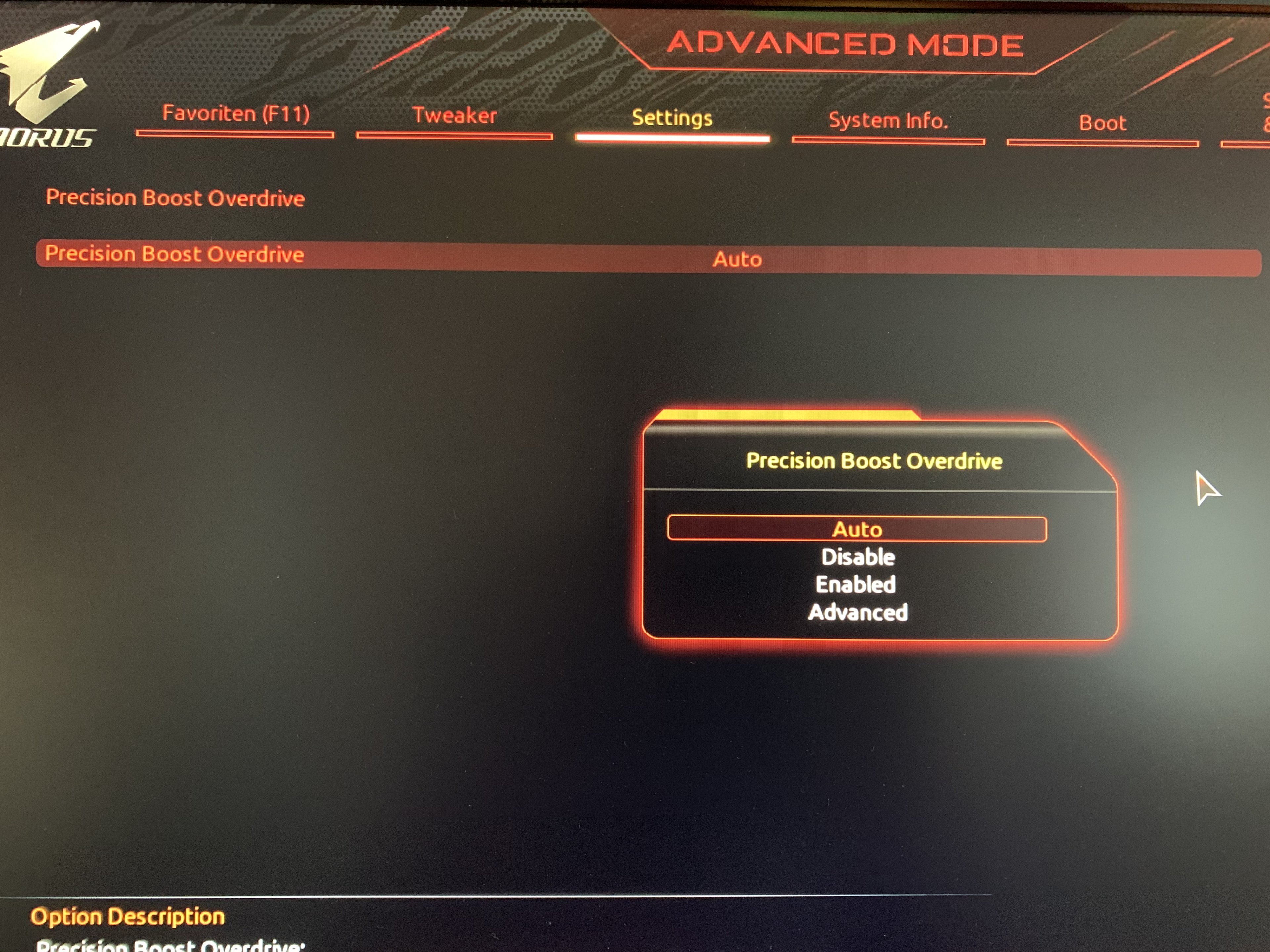

Aktuelle Einstellung ist: AUTO
Mir empfohlene Einstellung: Disable

Nicht falsch verstehen, du kannst das Ding auch aktivieren und sogar nochmal +100MHz draufgeben. Das Prob ist nur das du kaum performance gewinnst, aber die wunderbare Effizienz der AMD CPUs verlierst.
Deswegen hab ich geschrieben: "einzig sinnvolle Einstellung"
Probiers einfach aus...
Wenn du auf der Suche nach Leistung für umsonst bist die dir nicht die Effizienz himmelt, ist das optimieren der RAM Timings das einzig sinnvolle.

Der erste kurze Test (PBO aus) hat irgendwie gar keinen Unterschied gezeigt, zumindest bei Cinebench R20. Ziemlich identische Werte und die Temperaturen sind schon geringfügig geringer, aber es gab auch mal einen Ausschlag da war wieder die Temp wie mit aktivierten PBO erreicht. hmmm ich lass es einfach mal auf AUTO stehen
