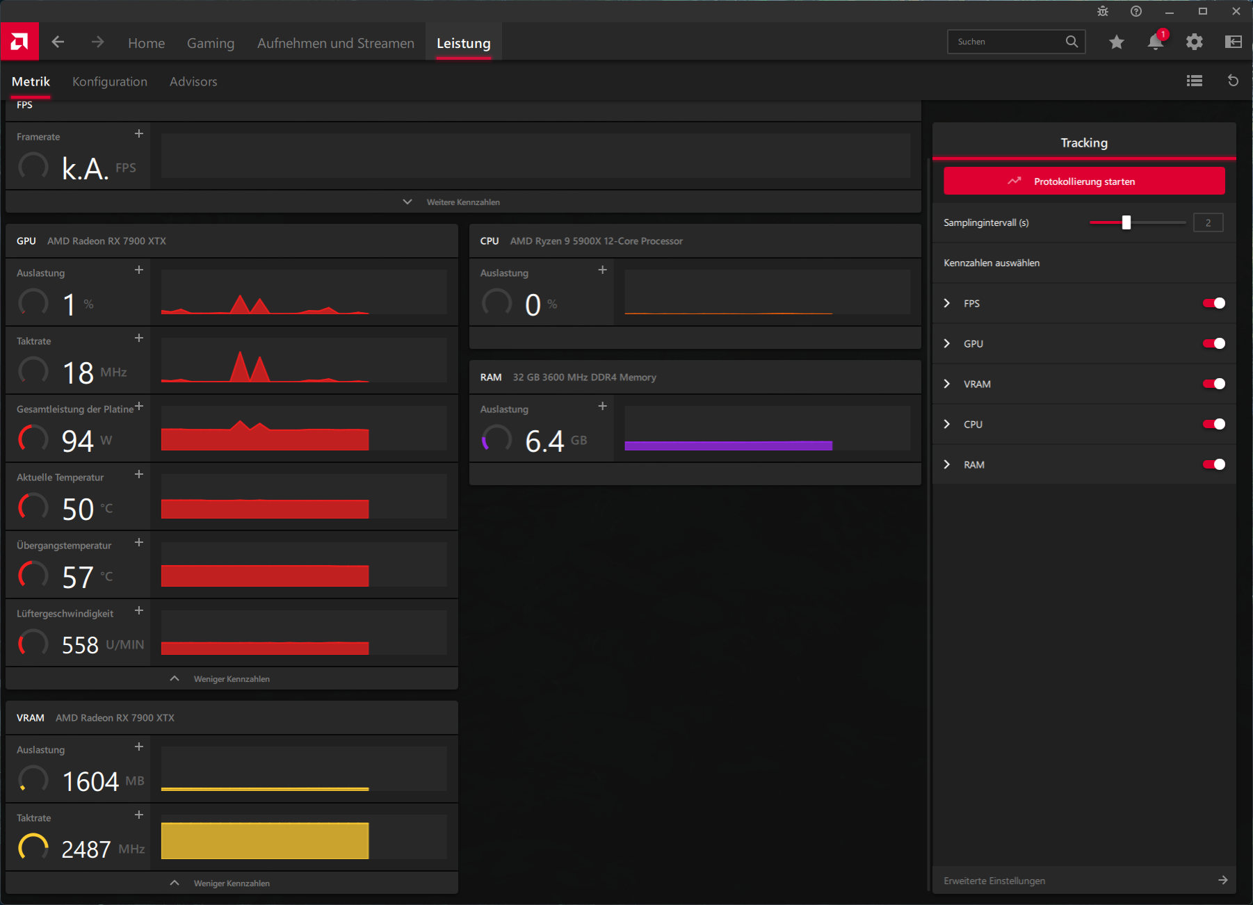

Hermit the Frog schrieb:
Leider ändert sich bei mir nicht viel bis gar nichts. Eventuell mache ich aber auch etwas falsch.
GPU: Sapphire RX 7900 XTX Nitro+
Monitore: Iiyama GB2760QSU (Zweitmonitor) und Dell S2721DGFA (Hauptmonitor), Beide 2560x1440, 144hz
Vorher AMD Adrenalin Radeon-Treiber 23.5.2:
und mit dem 23.10.01.41:
Also haben sie den VRAM Bug noch nicht gefixt. Dein VRAm taktet im Idle nicht runter. Bekannter Bug seit 2021. Setz mal die Monitor Refresh Rate runter.
Völlig normal bei 2 Monitoren (144Hz), dass der VRam nicht in Idle geht.
War schon immer so bei Multimonitor und ist so gewollt.
Auch bei Nvidia, auch wenn da die Rahmenbedingungen etwas anders sind.

Monitor 1 hat normal einen Idle Verbrauch von etwa 15-18W (27"). Hole ich den 2. Monitor dazu steigt der Verbrauch auf 98W !!! Reduziere ich dann vom Zweitmonitor die Frequenz auf 60hz liegt der Idle Verbrauch bei 24W ! Irgendwo scheinen also die 75hz ein Problem zu verursachen.
Alles sehr merkwürdig. Werde mal den Treiber abwarten und es dann nochmal versuchen.

Vorher bei Dual Monitor waren es 98W, jetzt mit neuen Treiber geht es runter auf 84W, immernoch zu hoch, stelle ich den Zweitmonitor von 75hz auf 60hz schwankt die Leistungsaufnahme zwischen 10-45W. Irgendwie kommt die Karte mit den 75hz nicht klar....
Sehr merkwürdiges Verhalten, also bleibt der Zweitmonitor weiterhin an der iGPU.
