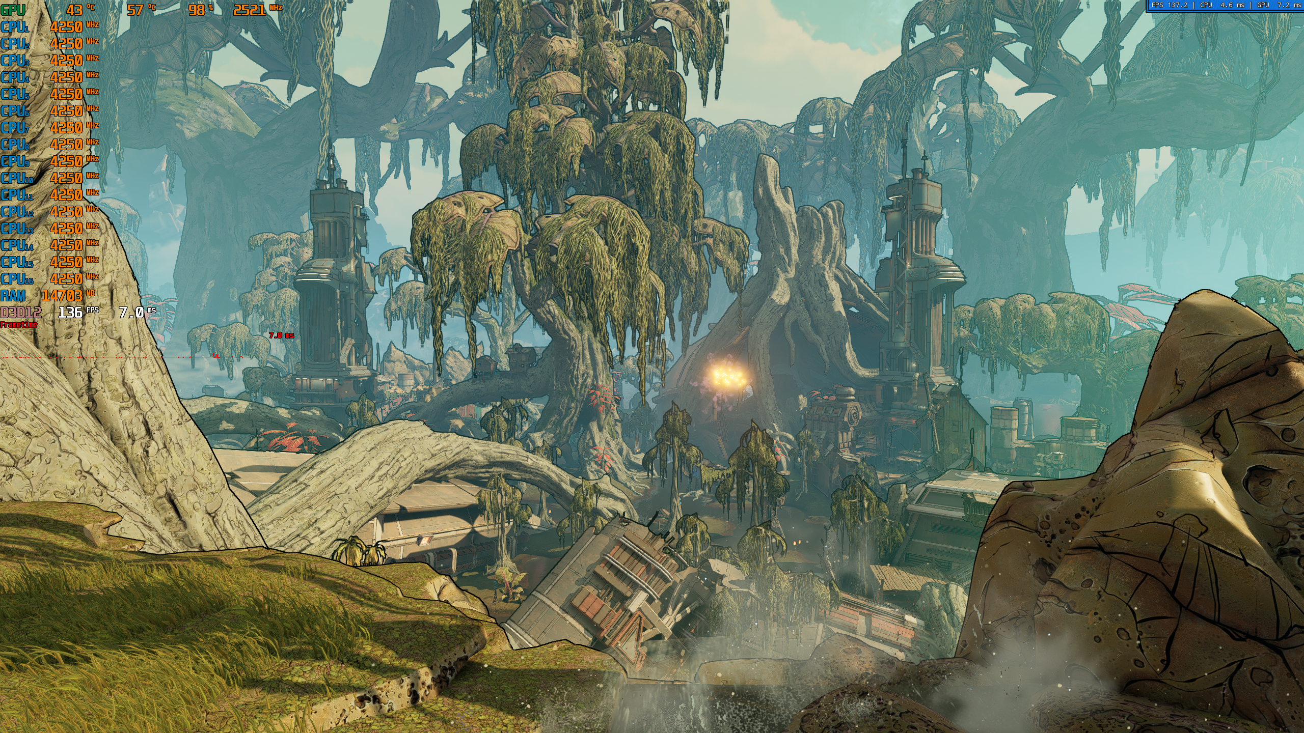

h0nk666 schrieb:
Was mir geholfe hat, habe ich gepostet
Das habe ich durchaus gesehen und auch ausprobiert.
Hat aber bei mir keinen Unterschied gemacht.
Ich habe das Spiel jetzt auf drei Systemen getestet und keines läuft ohne Ruckler.
... Auch mit deaktiviertem HPET.
Bei den Screenshots einfach auf den Frametimeverlauf gucken. Der ist auf 0-50ms eingestellt.
Alles was da mehr als ein kleiner Huckel ist, spürt man auch als Ruckler(oder zumindst ich).

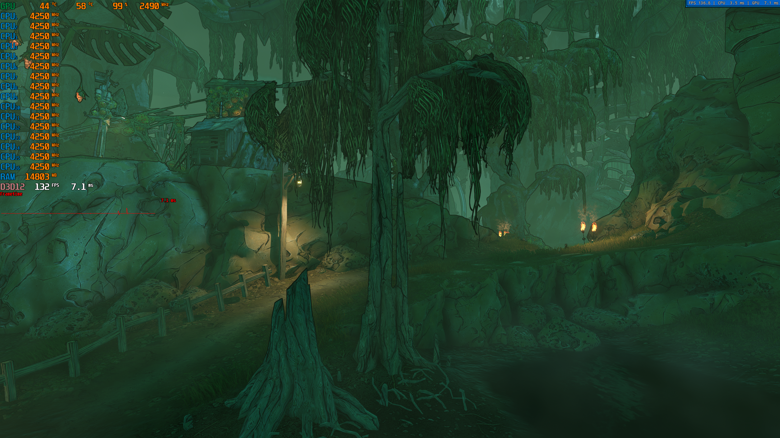

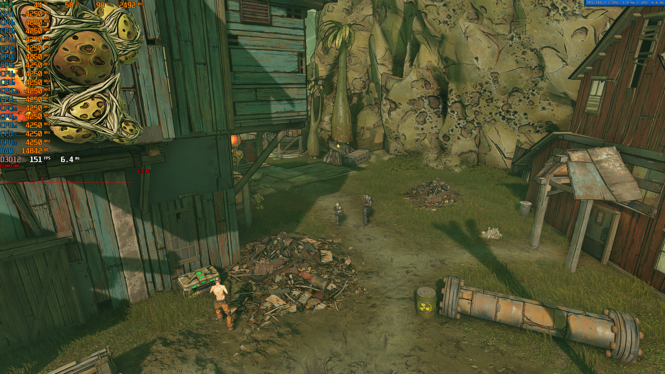

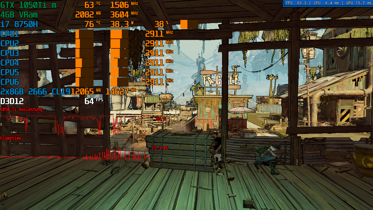

Ein Dell XPS 15 mit Intel 8750H und Nvidia 1050 Ti.
Selbst mit gesenkter Auflösung und allen Details auf dem niedrigsten Wert, gibt es viele Ruckler.
Das würde ich aber nicht auf Nvidia schieben, sondern einfach auf die überforderte Hardware.

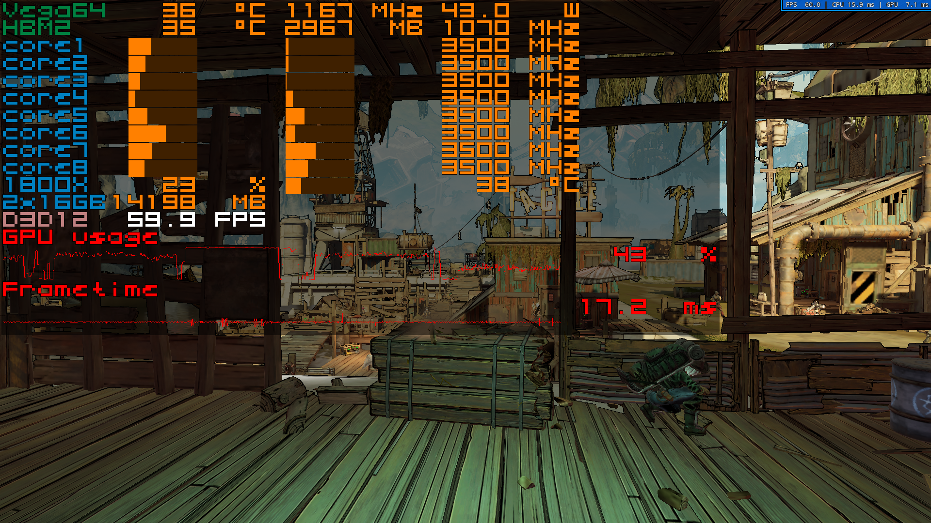

Mein älteres 14nm AMD System:
R1800X underclocked auf 3,5GHz, 32GB Ram underclocked auf 2400 Cl14, Vega 64 undervolted
.....absolut rockstable! Das dürfte ausschließen, dass es an kritischem Ram liegt.
Hier ruckelt es trotz 60FPS Limit mit Badass Optionen:

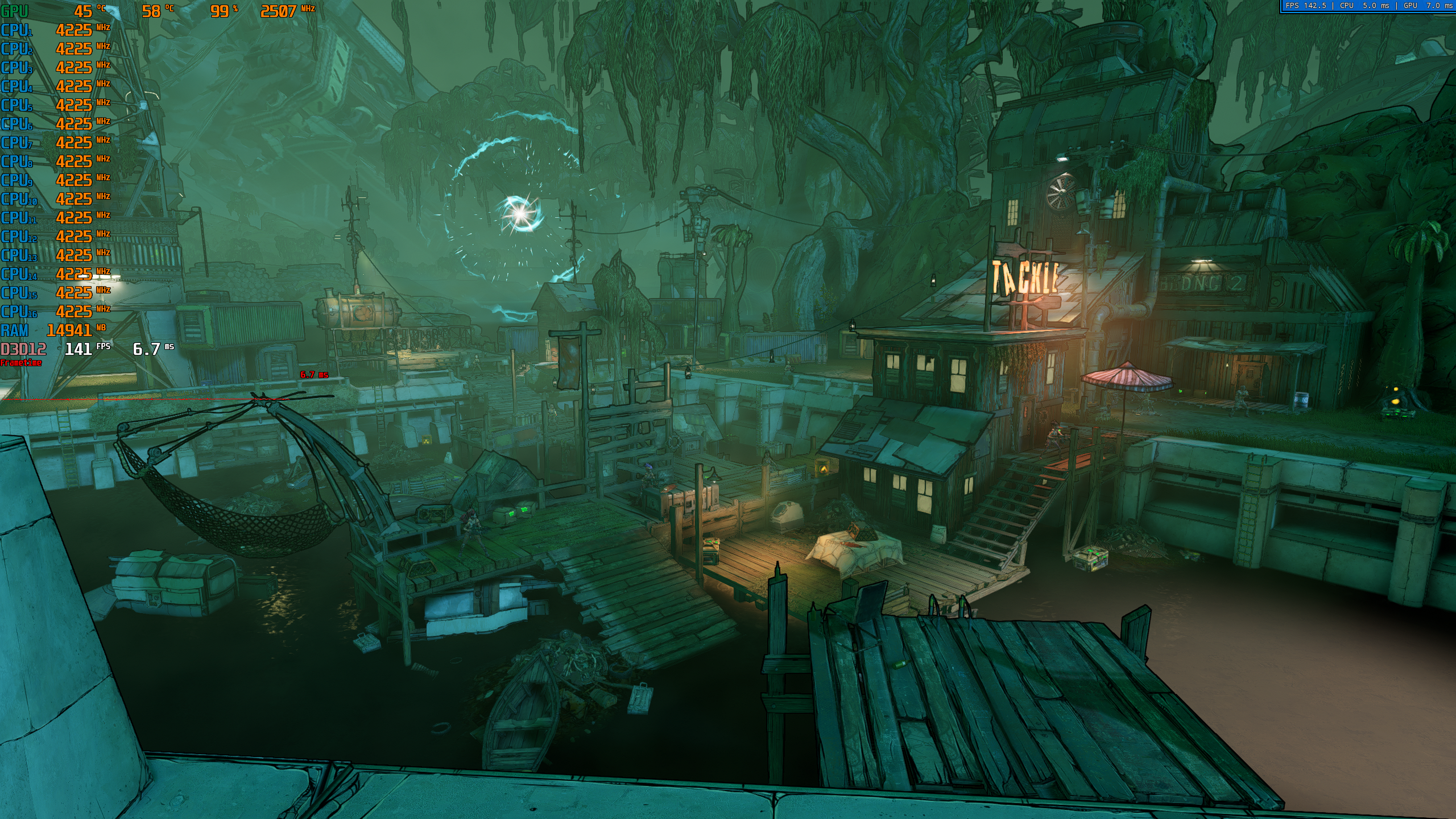

Hier ohne Limit:

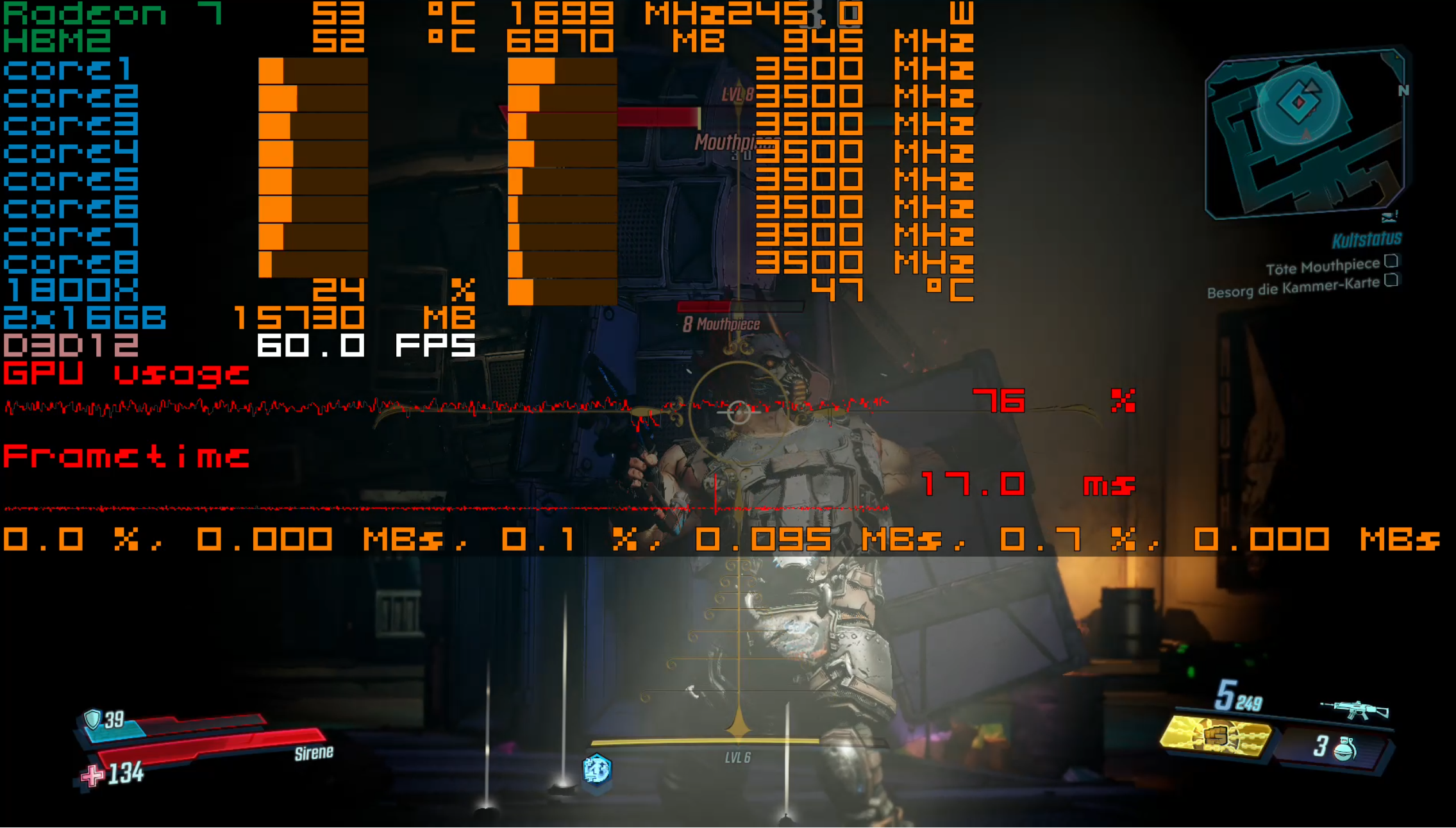

Drittes System..AMD 7nm:

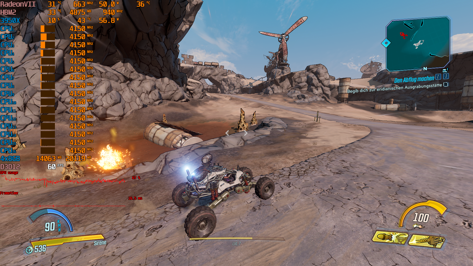

R3950X mit PBO, 32GB Ram mit 3790 CL14, Radeon VII undervolted und leichtes OC.
Badass Optionen unlimitiert...immer wieder Ruckler beim Fahren, beim Kämpfen....zwischendurch:

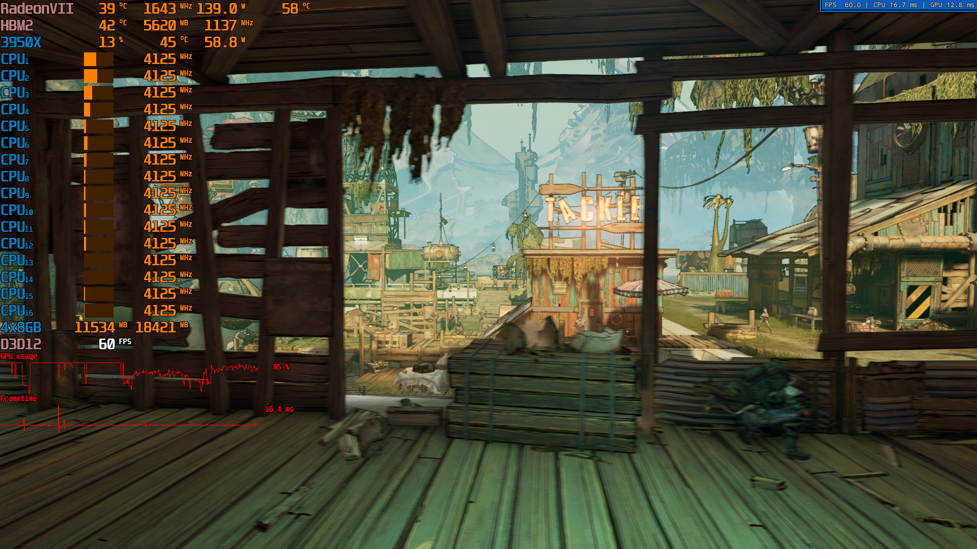

Bei niedrigsten Optionen und 60FPS limit kann man die Ruckler im normalen Spiel oft klein drücken. Dann läuft es ganz gut.

Ich habe es auf dem Ryzen 1800X System eine Weile gespielt und relive mitlaufen lassen...mit gemischten Optionen, manches auf Mittel, das meiste auf der höchsten Stufe und einem 60FPS Limit + V-sync.
Hier ist ein intensiver Kampf und über weite Teile sind die Frametimes stabil.
Aber wie man an dem einen Peak sieht, sind eben trotzdem immer wieder einzelne Ruckler dabei.(Beim Overlay hatte ich hier noch fälschlicherweise die Radeon VII im Namen, es ist aber die Vega64 auf Werkseinstellungen)

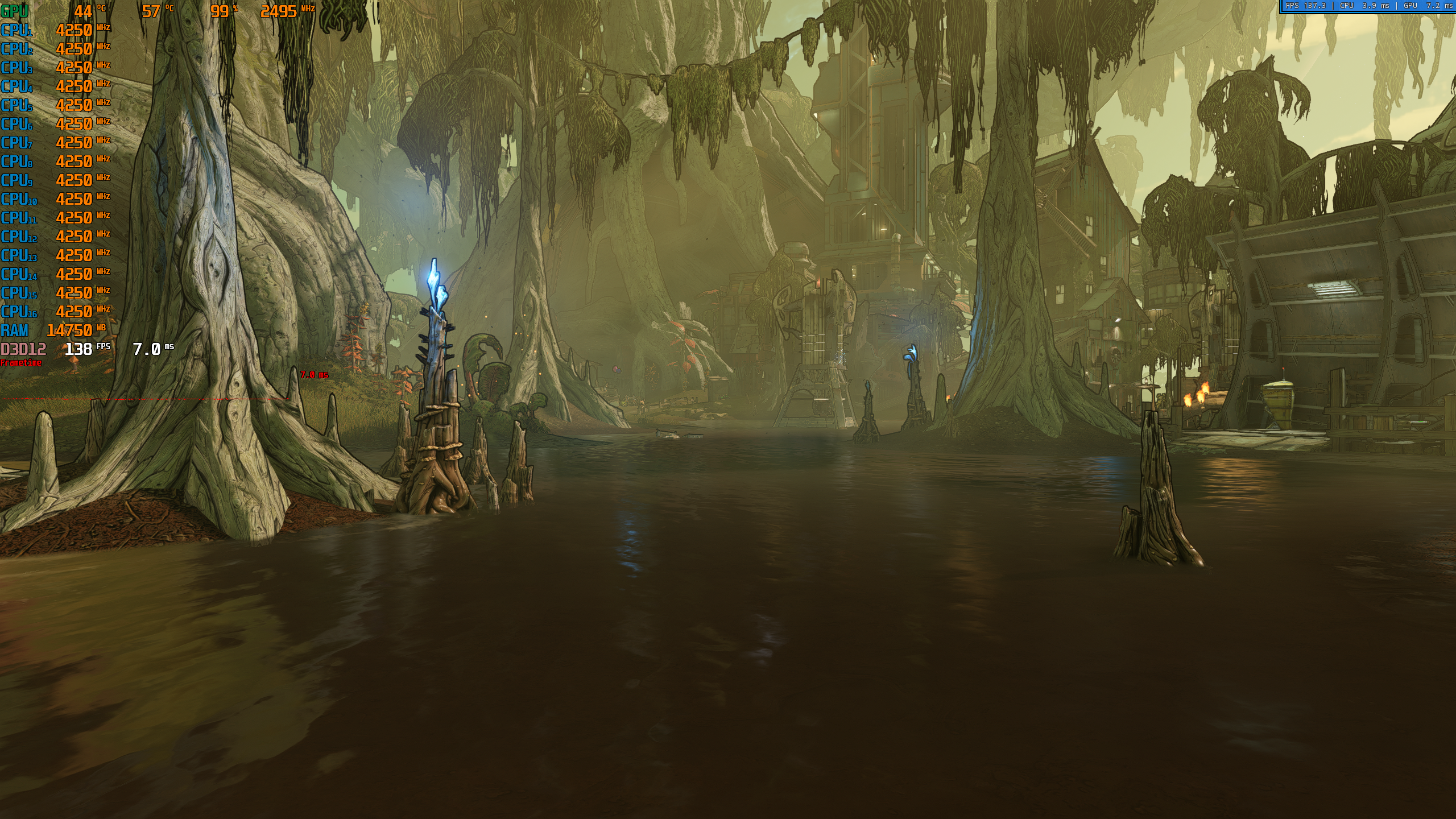

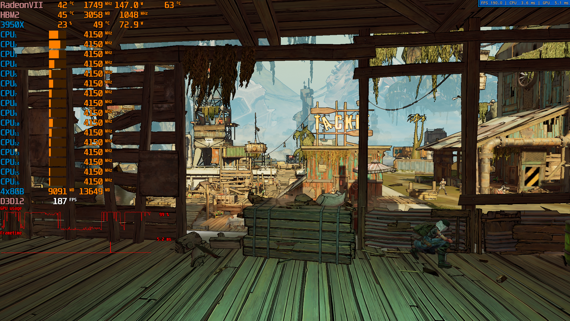

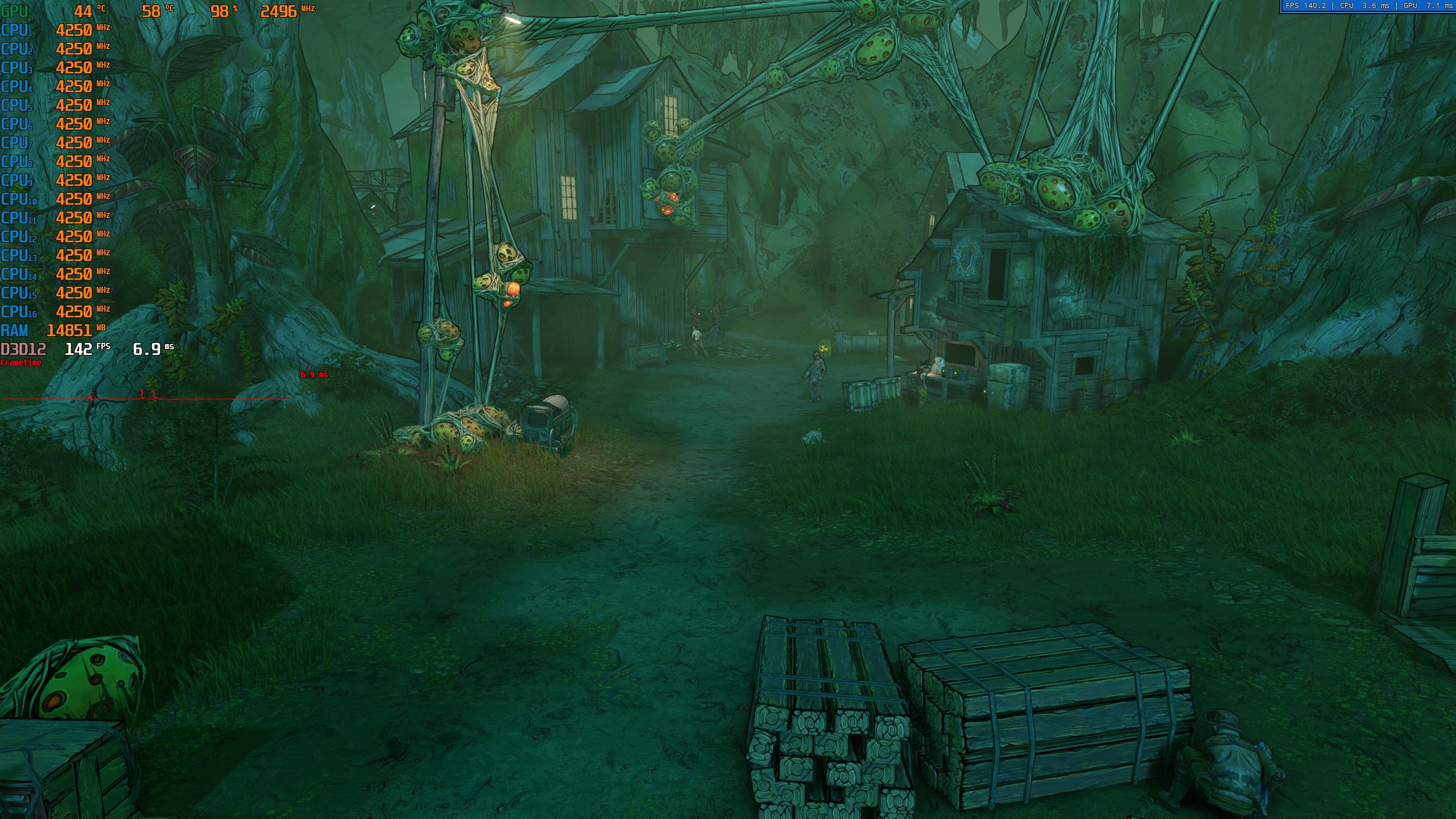

Kannst du auch mal den Frametimeverlauf und die GPU Auslastung, mit dem Afterburner einblenden und uns ein Bild schicken?
Wenn du da wirklich nie Peaks hast, wäre es interessant zu wissen, ob du CPU oder GPU Limitiert bist....und was du für Optionen im Spiel verwendest.
Denn komischerweise habe ich die Peaks im CPU, im GPU und im FPS Limit.

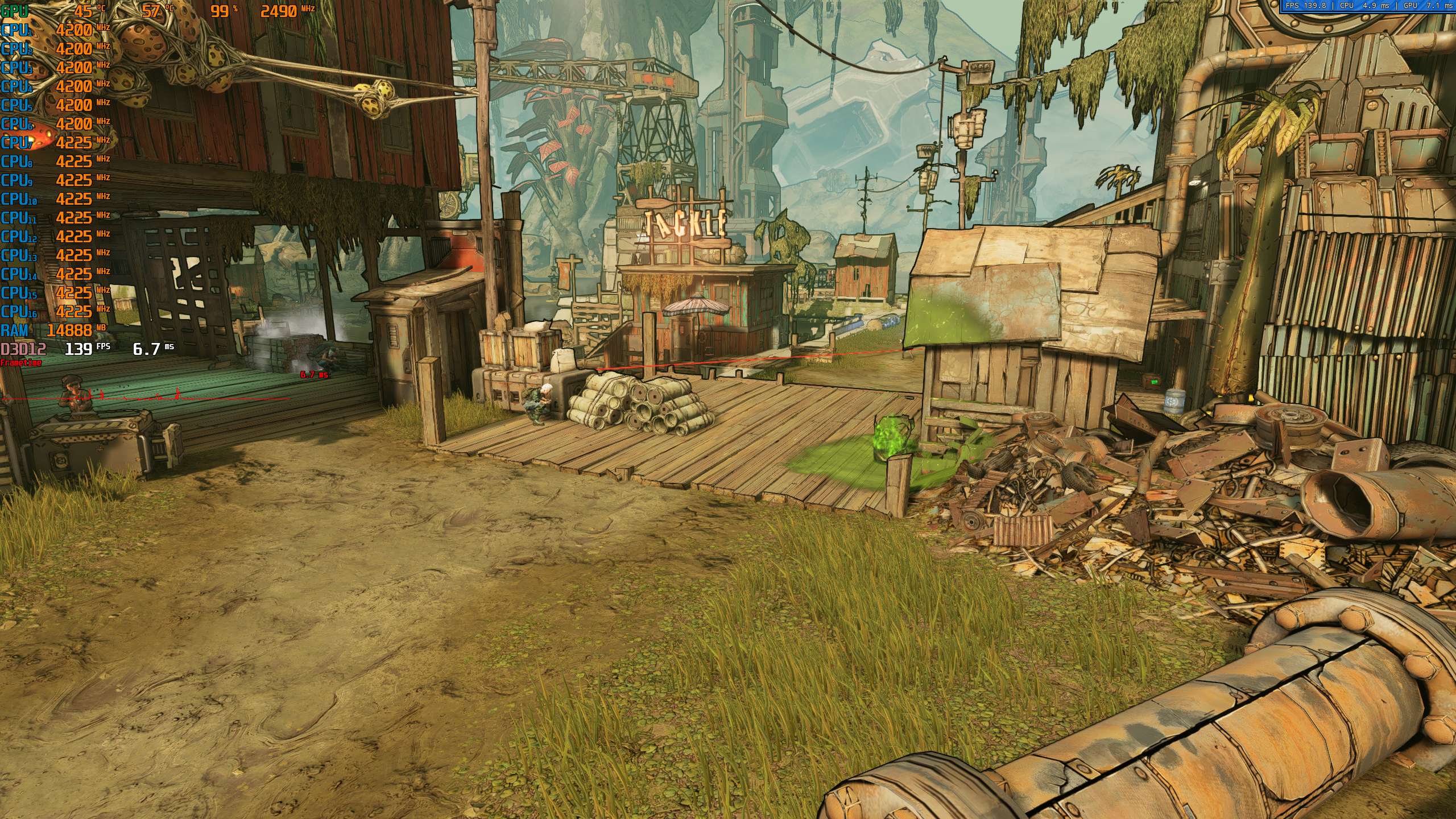

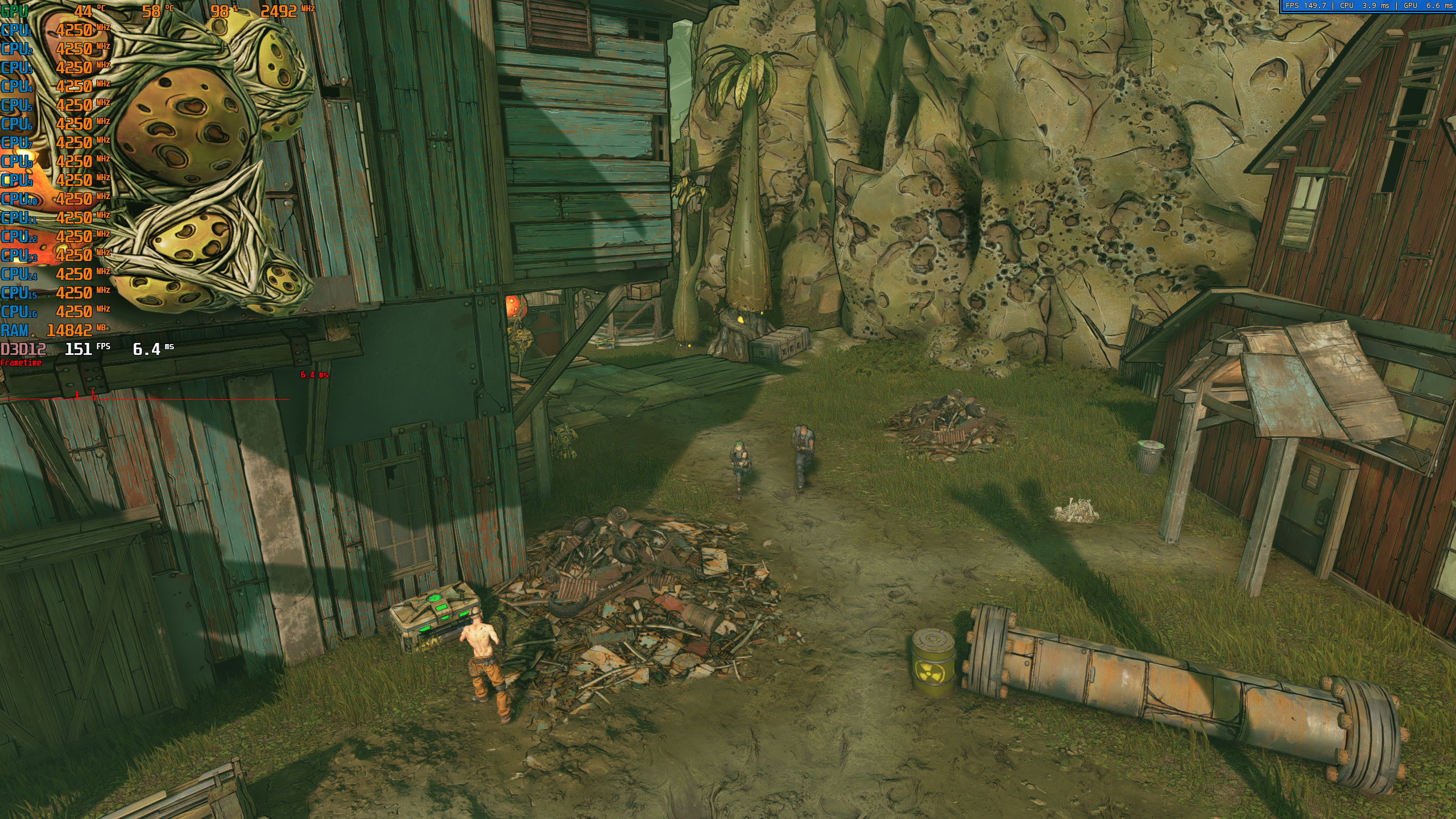

Hi,
hat ein bisschen gedauert, da ich erst unterwegs war und dann noch den Afterburner installieren und konfigurieren musste...
Ein paar Ausreisser sind da zu sehen, aber kein Vergleich zu dem was ich mit aktiviertem HPET habe.
Zu den Specs:
3700x PBO disabled
32GB 3600 CL16 Crucial Ballistix
Asus B550 TUF Gaming
6900xt Referenz
Settings alle an und auf Ultra.
So habe das meiste gespeichert.
Hoffe das hilft ein wenig?
Reaktionen: Baal Netbeck
Ist ja hier alles freiwillig. ;)
Kein Grund dich zu entschuldigen. :daumen:
Das ist durchaus interessant. Du hast also in dem ganzen Anfangsbereich keinerlei Peaks, aber dann wenn es auf den Bereich mit der "Kampfhandlung" zugeht kommen doch einige Peaks.
Also problemfrei würde ich das nicht nennen. ;)
Trotzdem ist der Hinweis auf den HPET gut. Das kann ja durchaus bei einigen helfen.

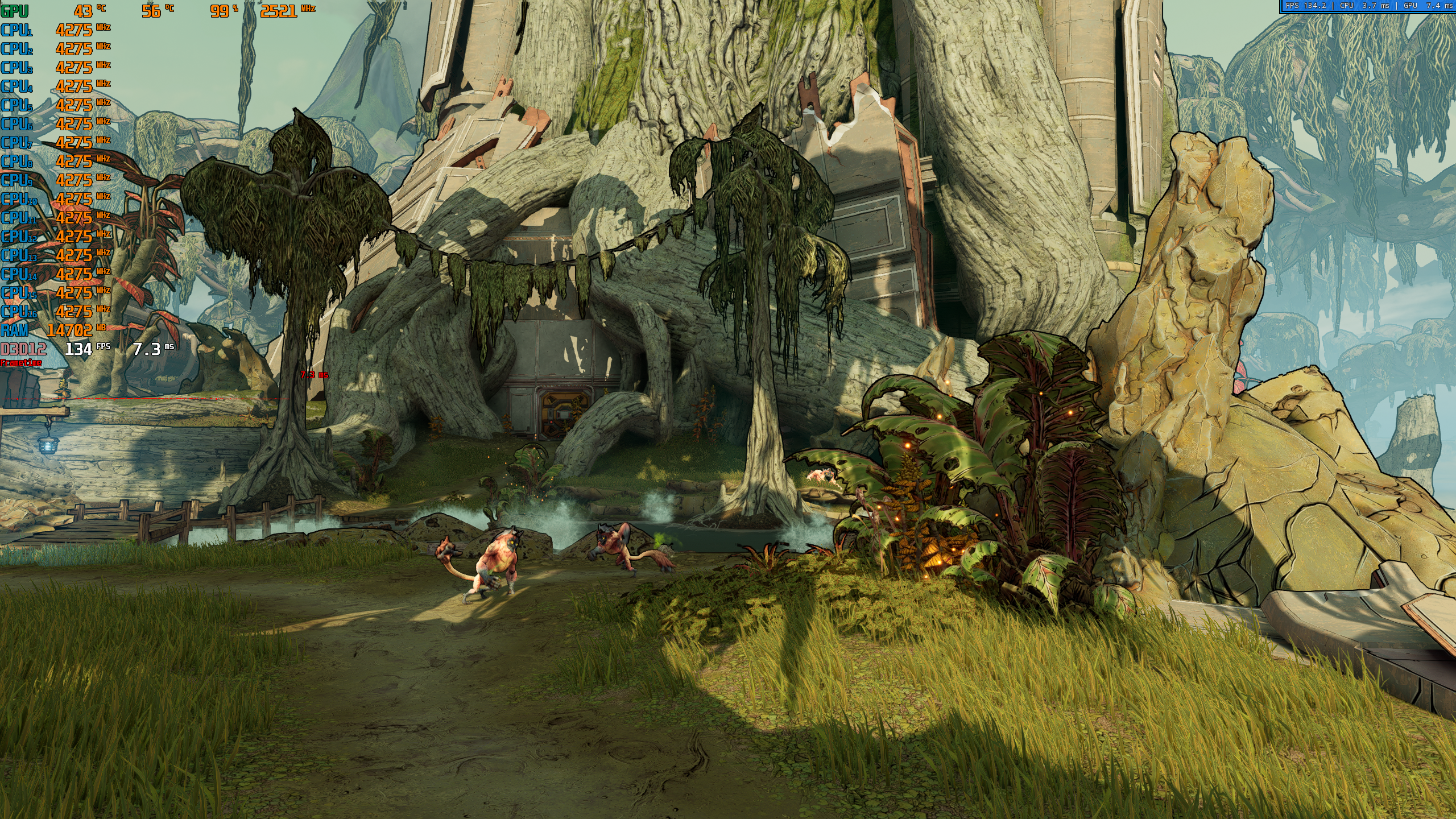

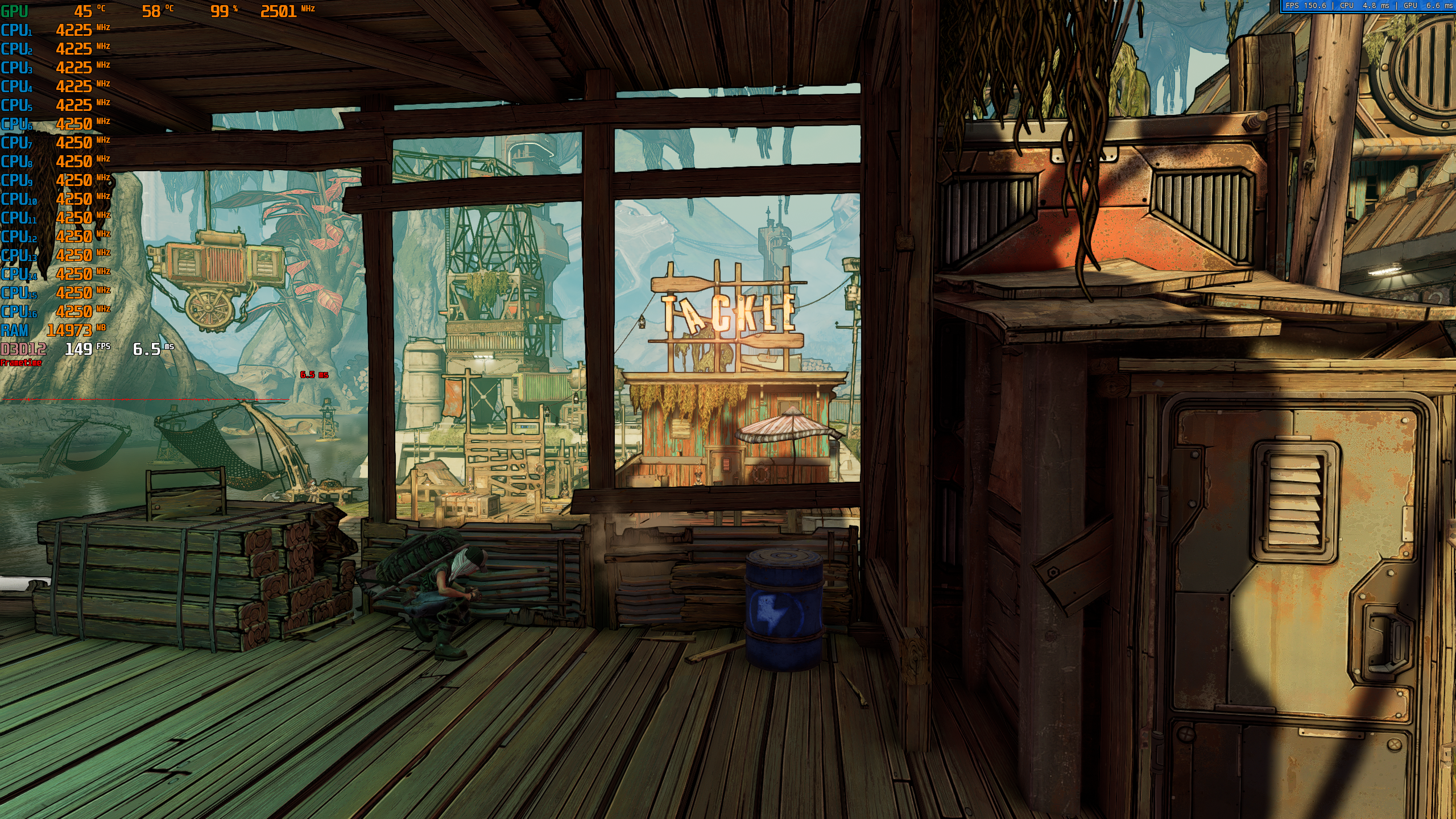

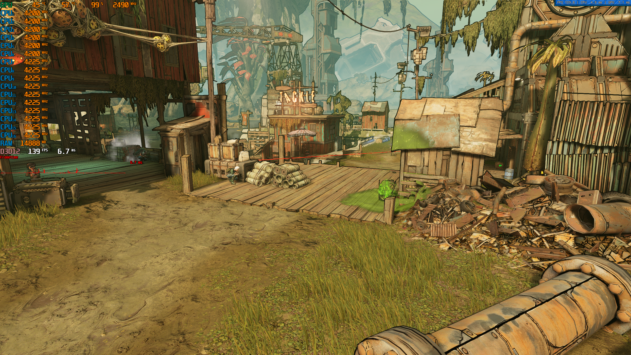

Was mich vor allem interessiert hat, ist ob du im GPU Limit bist, oder nicht.
Auf den Momentaufnahmen bist du es zumindest....ob die Auslastung im Moment der Ausreisser runter geht, kann man zwar nicht sehen, aber grundsätzlich ist es schonmal gut zu wissen.
