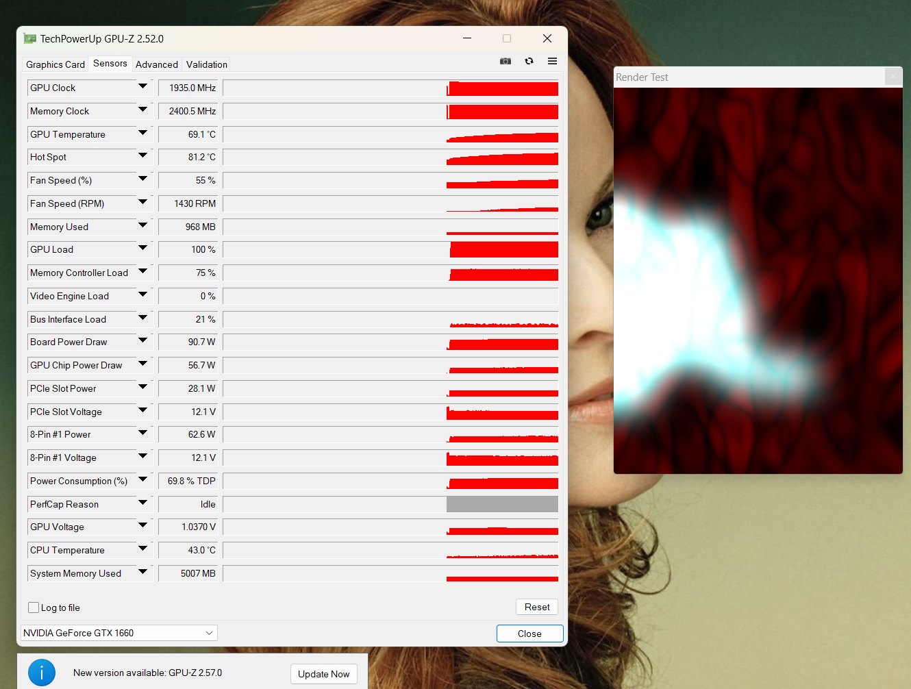

Der kleine Render Test in GPU-Z reicht aus. Dabei ein Blick auf die Sensoren werden.
Vermutlich wird es dir sagen, dass aufgrund der Temperatur gedrosselt wird. Aber ich kann mir auch gut vorstellen, wo ein Problem ist, kann auch ein zweites sein (was aber durch die zu hohen Temperaturen gar nicht erst in Erscheinung tritt). Unter PerfCap Reason kannst du sehen, was die Karte drosselt
