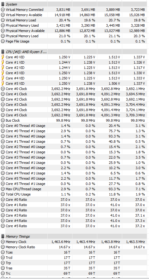

Mein 1600x auf dem Asus Prime X370Pro, macht auch hier und da 1,513v spitze. Alles auf Auto. Außer D.O.C.P Profi für Ram. Im durchschnitt lande ich aber bei 1,35v. Also würde ich einfach mal behaupten das es normal ist, solange das mit 1,5v kein dauerzustand ist.
