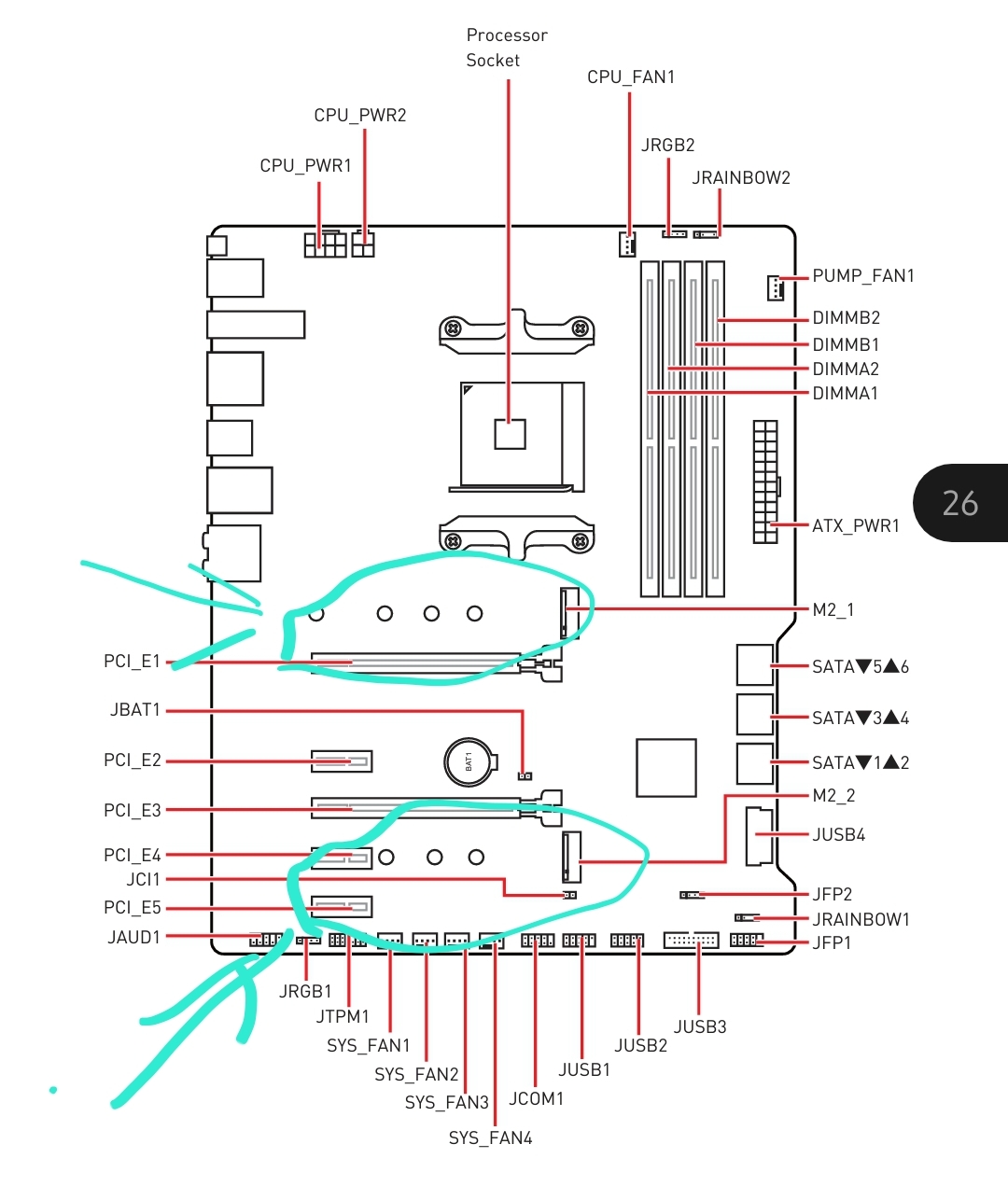

Champagnerli schrieb:
mein mainboard hat aber nur 1 slot
Nö, das oben genannte Board hat zwei M.2 Slots, beide können PCIe NVMe SSDs.
Du brauchst daher kein neues Board.
Das hätte dir aber auch ein Blick ins Handbuch verraten 😉

ist das unter der abdeckung "lighting gen4 m2?"
wer komtm den auf die idee das dingen abzuschrauben ( ich nicht) :D
hab die ganze zeit gedacht das ist so weils "schöner aussieht"
Jop
Naja, Handbücher und Spezifikationen lesen hilft.
Viel Boards haben den oberen M.2 Slots mit ner Abdeckung zur besseren Kühlung
Reaktionen: Skudrinka

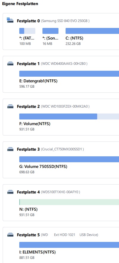

sieht echt wirr aus , blicke da selbst nicht durch :D ich komm auf 5 Festplatten :>
die intenso wird mir nichtmal angezeigt (mit intenso 128gb auf 5 insgesamt)
edit die intenso is sogar nur 120gb , fehlt trotzdem überall#
Edit nachdem ich die WD unten angschlossen habe , hat pc die gefunden , nach dem formatieren und beide FP wieder tasuchen fidnet er nun wieder beide

  • 2x M.2 slots (Key M)
    • M2_1slot (from AMD® Processor)
      • Supports PCIe 4.0 x4 (3rd Gen AMD Ryzen™)
        [*]Supports PCIe 3.0 x4 (2nd Gen AMD Ryzen™/ Ryzen
        ™ with Radeon™ Vega Graphics and 2nd Gen AMD Ryzen™ with Radeon™ Graphics)
      • Supports 2242/ 2260/ 2280/ 22110 storage devices
    • M2_2 slot (from AMD® X570 Chipset)
      • Supports PCIe 3.0 x4 and SATA 6Gb/s
      • Supports 2242/ 2260/ 2280 storage devices
M2_1, also der oberste Slot unterstützt nur M.2 PCIe SSDs, der M.2_2 Slot unterstützt M.2 PCIe und SATA SSDs.
Die Intenso wird sicherlich ne SATA SSD sein, die wird im oberen Slot nie gehen
Naja mit der Windows Datenträgerverwaltung unten mit der Balkenansich hättest du den besseren Überblick.
Von welchem Programm stammt der Screenshot?
Die Auflistung ist da so unübersichtlich, weil da alle Partitionen einzeln aufgelistet werden.
In der Datenträgerverwaltung werden Laufwerke aufgelistet, wo man dann sieht, welche Partition wo ist
