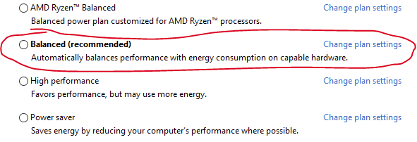

Hallo
Eine kurze Frage, zu der ich keine schnelle Google-Antwort gefunden habe: Ist der AMD-Energiesparplan nicht mehr Bestandteil der neuen Chipsatztreiber? Ich habe nach Upgrade auf die 5000er-Serie den Treiber aktualisiert und Windows bietet mir den Ryzen-Plan nicht mehr an. Ist die Funktionalität in den von Windows angebotenen Plan geflossen?
Vielen Dank
Update:
Ich habe doch eine news von TechPowerUp gefunden, und dort wird explizit auf einen neuen Sparplan eingegangen. Hat zufällig noch jemand das Problem, dass nach einer sauberen Installation der Sparplan nicht auftaucht?

ich habe seit gestern den 5800x.
Wird kein Energiesparplan mehr angelegt ? Bei mir sind nur die Standard Pläne von Microsoft hinterlegt. Und was Ihr da geschrieben habt, habe ich leider nicht ganz verstanden.
Für eine ErKlärung wäre ich sehr dankbar. 🙂

Bei Ryzen 5000 werden die Energiesparpläne von Windows verwendet. Die Einstellung "Ausbalanciert (empfohlen)" ist der Standard für alle Ryzen 5000 CPUs und wird bei der Installation ausgewählt.
Reaktionen: CptBabossa und opoderoso
So ist es, alles richtig wenn mit einem 5000er nur die Windows Pläne angezeigt werden.
