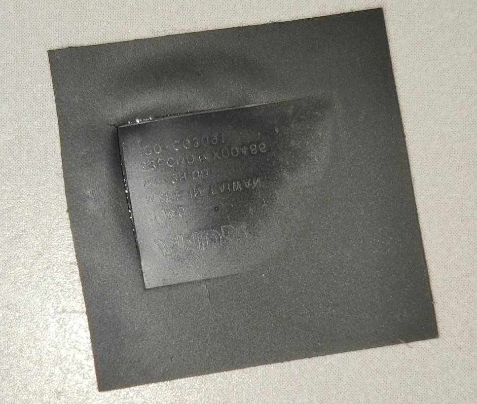

Update: da ich das Board draußen hatte, habe ich das Pad gegen Paste getauscht...
Ich muss sagen, ich bin in mehreren Dimensionen schockiert...
1. Pad ca. 45- knapp unter 50° Chipsatz... / MX-4 siehe Screenshot..
Ohne Worte würde ich mal sagen. Einfach mal 10- 15° Unterschied.
2. Das Kabel für den Chipsatzlüfter ist so dämlich verlegt (damit der Anschluss für den Lüfter unter dem Kühlkörper sein kann :skull_alt:), dass man den Kühlkörper nicht plan verschrauben kann. Es hat etliche Versuche gebraucht ihn überhaupt halbwegs sicher und gefühlt so plan wie möglich drauf zu bekommen. Immerhin gewährleisten im Wesentlichen kleine Federn den Anpressdruck, sodass das nun schon passt..
Dass er ab Werk nicht plan war, ist auf dem Pad gut zu sehen. Ich habe mein Bestes gegeben und mehr Paste verwendet (hasse das, wenn es sich so über den Chip und Umgebung ergießt, aber ging nicht anders, v.a. nicht nach dem Theater mit dem Kabel).
3. Das verwendete Pad... Es ist ja hier schon beschrieben worden... Teichfolie trifft es ganz gut.
:freak:
