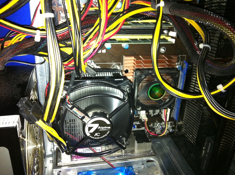

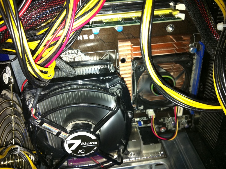

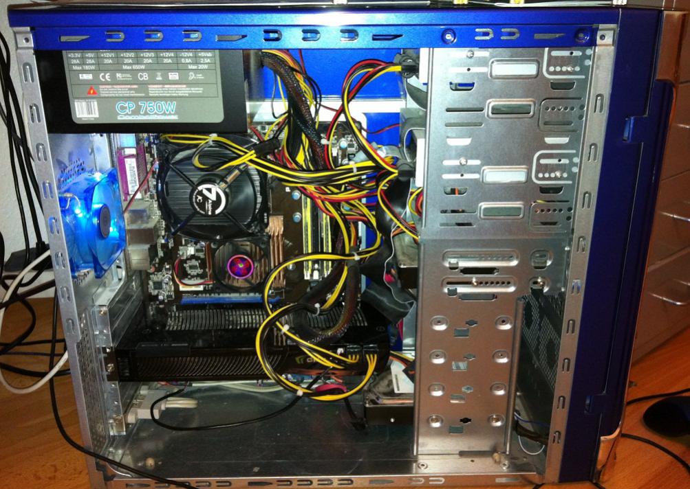

Hier die gewünschten Bilder: ;)
img_0243-jpg.251307
img_0244-jpg.251308
img_0245-jpg.251309

Ich würd mal ganz schnell das Netzteil wechseln, habe viele Bekannte denen ein Combat Power durchgebrannt ist. Außerdem ists nicht effizient und ein gutes 400w-450w Netzteil kostet nicht die Welt.
Ist mir auch schon durchgebrannt-.- hab aber garantie drauf bekommen und lass es jetzt drinne, da ich keine probleme damit habe

Naja - der PC wird doch etwas "günstig" gehalten
Gehäuse nur 80er Lüfter - und halt so´n 15 € Ding
Der stinknormale Airflow ist eigentlich folgender:
Vorne mindestens 1x 120mm Lüfter mit Staubfilter davor
Luft rein
Hinten oben am besten auch mindest 120mm groß - hinten raus
Einen Towerkühler, der nen Lüfter von der Ansicht aus - rechts sitzen hat
und die Luft durch den Kühler direkt nach hinten/draußen drückt
Wenn man doch weiß, das dieses Netzteil ein ChinaBöller ist
sollte man es auch tauschen -- Glück gehabt, das es keine andere Hardware mit in den Tod gerissen hat - AUF JEDEN FALL MÖGLICH !!!!
Achja - Kabel bissi zurecht machen - die IDE Kabel 1-2 falten (in der Länge) , dann ist da auch mehr Platz

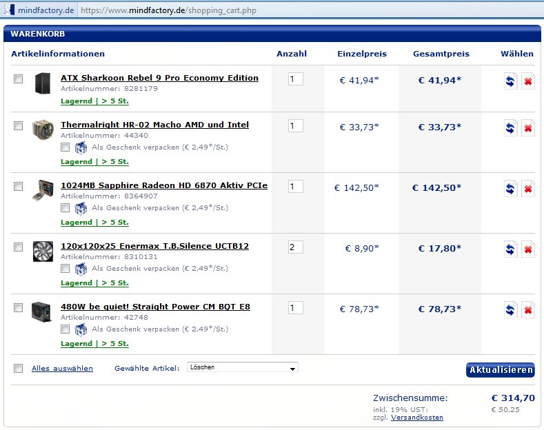

Also nach oben hin ist nochmal ein Lüfter, nur auf dem Bild nicht zu sehen; Was soll ich denn deiner Meinung nach ersetzen? Netzteil: okay
bekommste 120mm Lüfter in den Tower rein ?!
swm-kullerkeks Beitrag kann ich suuuper zustimmen ! :)
Hab selbst das verlinkte Bequiet Netzteil
Am besten gleich noch Tower - den kannste ja späterhin auch noch verwenden ! :)
http://geizhals.at/deutschland/501939
dort passen zB auch die 120mm Lüfter rein
Staubfilter in den Frontblenden, alle Anschlüsse und Knöpfe oben, innen schwarz
von CoolerMaster werden hier auch oft Tower empfohlen
So kommt dann aber halt einiges zusammen !
Damit wirst du auf jeden Fall mehr Spaß haben
Kühler kannste ebenfalls später verwenden !!

Nochmals Danke für eure Mühen ;), ich denke ich werde mir erstmal die Graka und einen neuen CPU-Kühler zulegen und dann mal schauen :)
