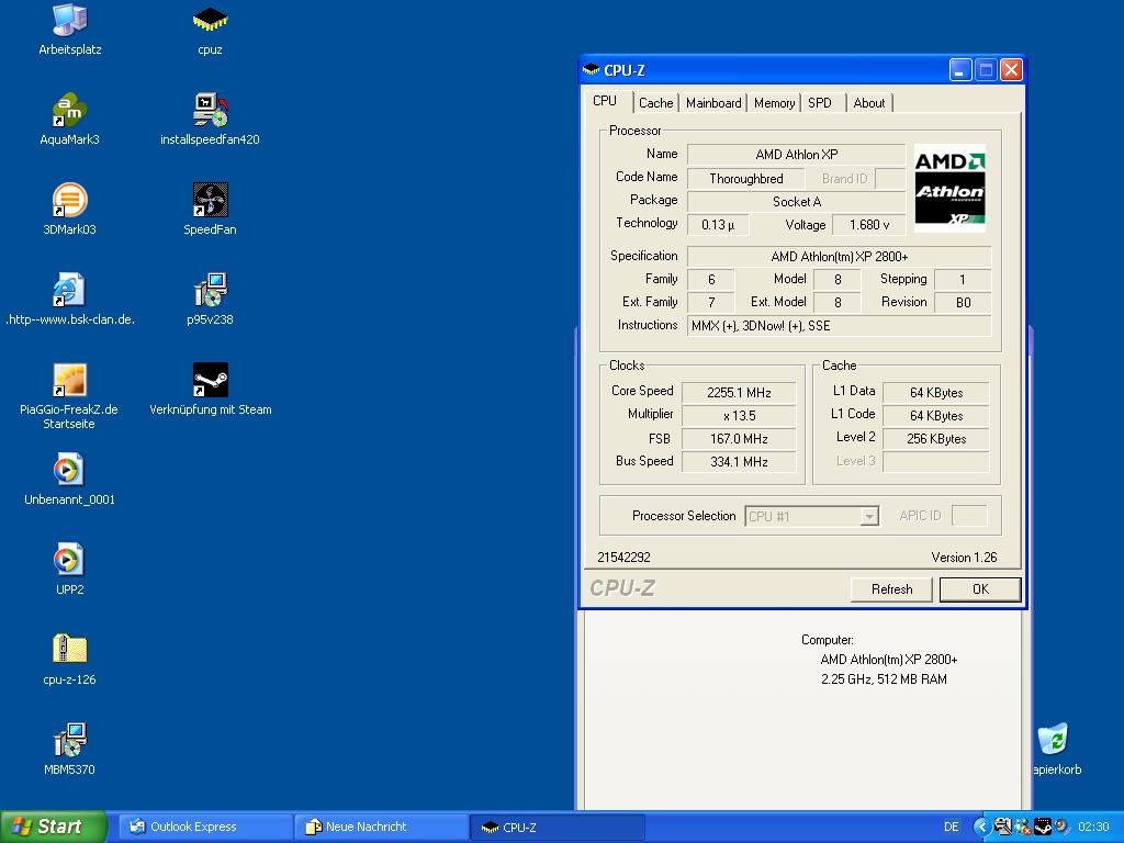

Hi leute.
Habe heute meinen 2700+ auf 2800+ übertakten.
War ja kein grosses ding den Mullti von 13,0 auf 13,5 zu stellen.
Ist es normal das er mir dann auch einen 2800+ anzeigt?
Ich hänge bilder mit an!
Und glaubt ihr ich kann den noch etwas mehr übertakten?
Ich kann den FSB leider nicht verstellen.
Geht nur 100/133/166/200 Manuel kann man das nicht in 1MHz schritten machen.
Kann ich z.B. auch auf 14x166 gehen? Kommt dann 2324MHz raus.
Im moment läuft er im normal zustand auf 41° bei 2000 U/min
Nach 1er stunde Prime95 hatte die CPU 43° und er lief auf 2400 U/min
Also die kühlung ist gut denke ich mal ! ?
CPU Kühler ist ein Tt Volcano 11+

Du kannst den FSB mit dem MB auch in 1er Schritten verstellen.
Geht mit den + und - Tasten

@Squall2010,
du kannst den FSB sehr wohl in 1MHz Schritten verstellen. Du musst nur einen Punkt im BIOS auf manuell verstellen. Weiss leider in Moment nicht wie er sich nennt. Danach kann man aber ganz vorsichtig den FBS nach ober schrauben. :D
Der übertaktete Prozessor wird immer dann mit einer orginalen Typbezeichnung angegeben wenn das BIOS diesen Typ kennt.

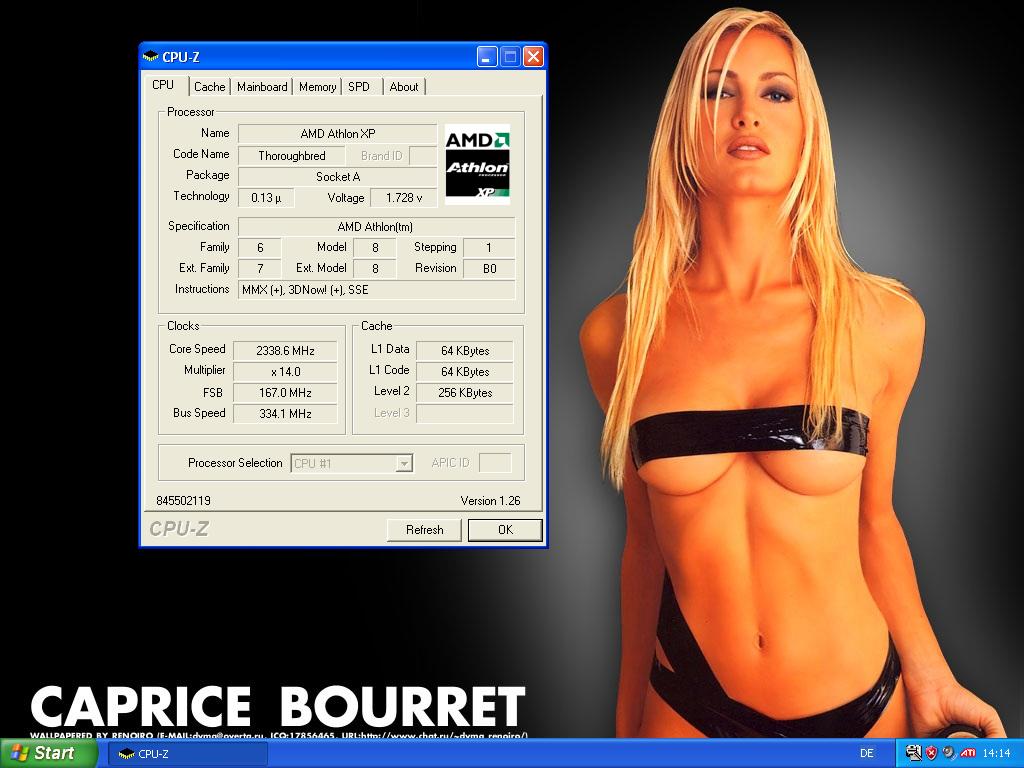

Update
Habe jetzt auf 14x166 gestellt. und vCore von 1,65 auf 1,70 <sicherheitshalber.
Ich kann den fsb nicht in 1MHz schritten verändern. nicht mit +/- und da ist auch keine einstellung dafür dar.

Hier das bild dazu.
Läuft alles stabiel.

sieht doch schonmal nicht schlecht aus :). Wenn du ein Board hast, welches FSB 200 spezifiziert ist und auch DDR400 Ram hast, dann könntest es auch mal mit 200x11 oder x11,5 oder gar 12 probieren, glaube mit 200 HT bekommst du nochmal nen gehörigen Performanceschub.
