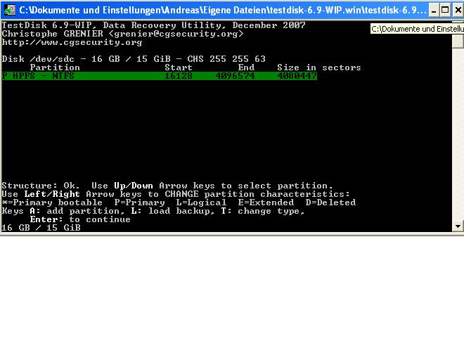

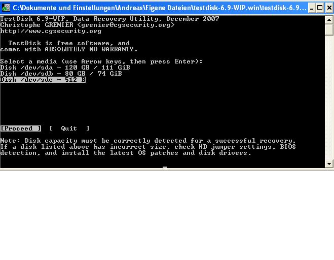

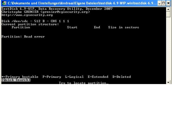

Ich hab mal die Screenshots von Testdisk angehängt.....

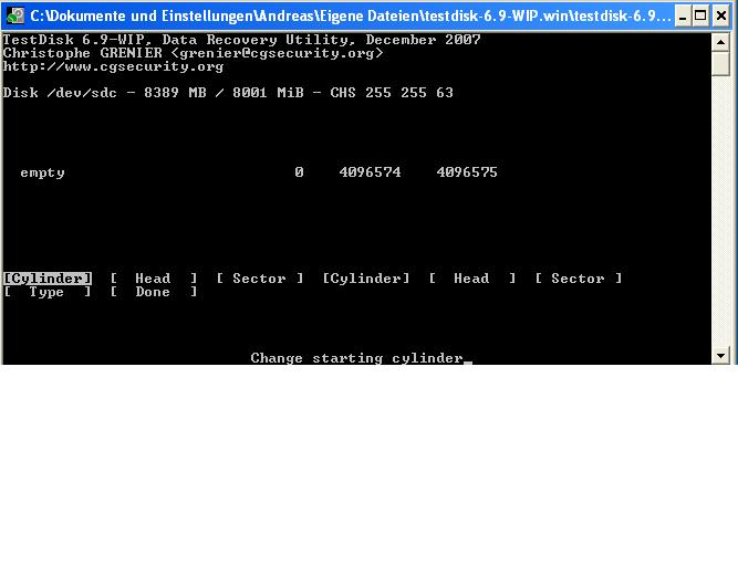

Jetzt hab ich das im Forum gefunden :
Über "a" (add) drücken kann man versuchen eine nicht wiedergefundene Partition wiederherzustellen (zum Beispiel nicht gefunden nach Analyse und Search).
Zitat:
Beispiel und Übersicht der Menüs bei a (add):
[ Cylinders ] [ Heads ] [ Sectors ] [ Cylinders ] [ Heads ] [ Sectors ] [ Type ] [ Done ]
........1................1..............1.............1275...........254........ .....63...........0c.....[Enter]
Nun zeigt Testdisk auch was an.....nur ich weiß leider nicht weiter....:confused_alt:
Teile mal deine Festplattengröße mit, da deine Festplate im Moment nir mit 16 GB angezeigt wird?

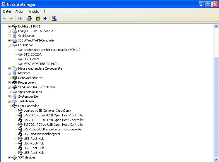

im Gerätemanager wird sie ohne Ausrufezeichen angezeigt....als USB Massenspeicher...
Die wirkliche Festplattengröße beträgt 40 Gb , bei LBA steht : 78140160 und die Typ Bezeichnung lautet MHT2040AT von Fujitsu - Siemens
Jetzt müßt ich nur noch wissen was die CHS - Werte sind.....:confused_alt:
Viele Grüße
badbiker
Hab noch ne´n Screenshot vom Gerätemanager angehängt....

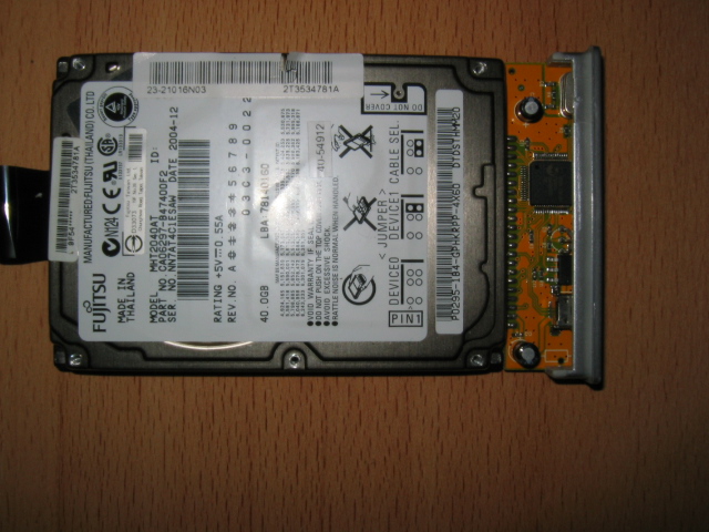

Ich häng mal zwei Screenshots von der Festplatte an.......vielleicht siehst du mehr wie ich.....
Ich find nix....
Liebe Grüße
Badbiker
