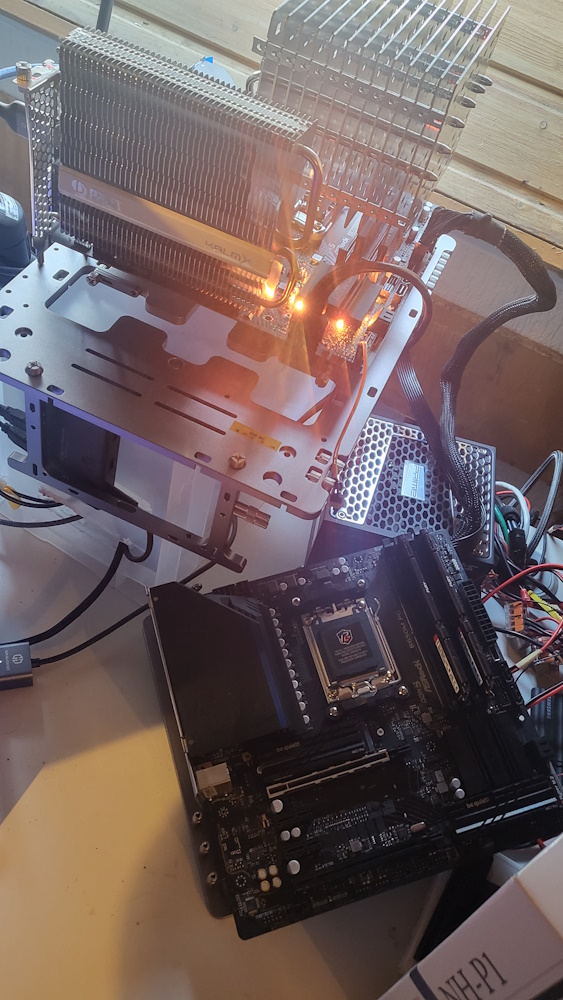

Ich habe den eigentlich schon fertig gebaut bis auf die CPU diesmal nutze ich erst mal ein OpenBench bis ich was besseres finde vom Gehäuse. AM5.... ist halt noch nichts dabei was mir gefallen hat - bei AM4 habe ich den Cirrus7 den find ich nett.
2x 4 TB SSD hab ich halt draufgemacht die günstigen aber ja doch echt für den Preis guten 790 Lexar - und 96 GByte DDR5 - mehr kommt auf den 8700G nicht - maximal noch eine 10 Gbit Netzwerkkarte, aber mit 2,5 kann ich auch leben.
Wegen der passiven 1050 hab ich aktuell ein Semipassives Seasonic übergangsweise dran - ansonsten habe ich mir so ein PicoNetzeil (200W) geholt und ein 200W Meanwell Industrienetzteil das hat am 7900er mit der iGPU ohne die 1050 super funktioniert.

Da untere Board für den 8700G ist das gleiche wie das mit dem 7900 "oben" - der wandert dann denke ich einen Server.
