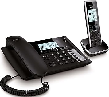

Welches Gerät ist es denn genau, das mit dem AB oder nur das Mobilteil mit der Ladeschale:
Lieferumfang: 1 x Mobilteil Sinus 206; 1 x Ladeschale mit Steckernetzgerät (Schnur ca. 3 m); 2 x Standard-Akkus NiMH, Typ AAA, 750 mAh
Das benötigt natürlich auch Strom und Batterien, was es über die Fritzbox nicht bekommt >>>

https://images-na.ssl-images-amazon.com/images/I/71y8lNAva1L._SX355_.jpg

Das Tischgerät benötigt wie schon erwähnt eine separate Spannungsversorgung über das mitgelieferte Netzteil. Es kann natürlich sein, dass eben dieses Netzteil die Grätsche gemacht hat, wenn es angeschlossen ist, das Telefon aber nicht mehr mit ausreichend Energie versorgt. Du könntest also zunächst mal prüfen ob die Steckdose noch funktioniert. Anschließend mit einem Multimeter nachmessen ob am Stecker des Netzteils noch die erforderliche Spannung anliegt.
Ja ich meine natürlich das Festnetztelefon, das ein Funkgerät Strom braucht ist mir schon klar :)
Ok dann werde ich mal das Nezteil checken. Melde mich wenn ich mehr Infos habe.
