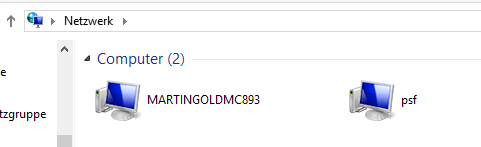

https://www.tippscout.de/netzwerkordner-finden_tipp_3470.html
Dort gibt es ein Bild:
Bei mir sieht das nicht so aus. Der eine Computer A zeigt an "Dieser Ordner ist leer."
Der andere Computer B sucht sich einen Ast und zeigt danach aber "Schnellzugriff" an.
Wie erreiche ich, dass sich die Computer gegenseitig hier auflisten?
