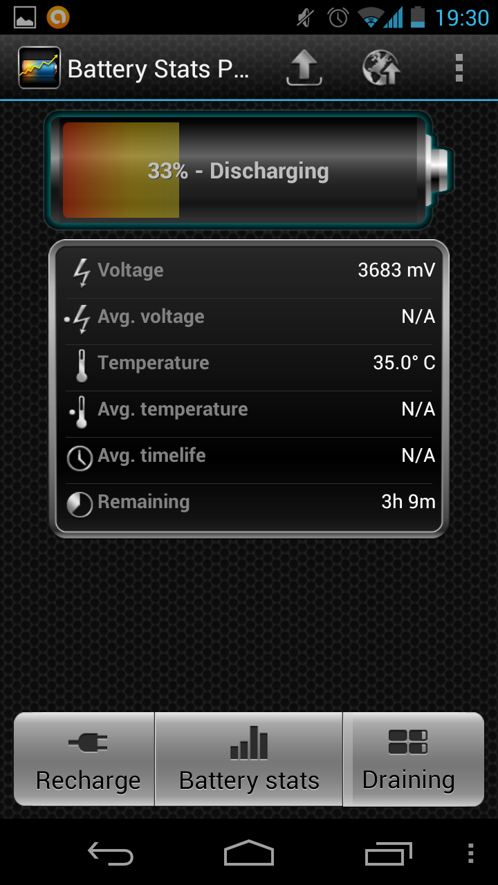

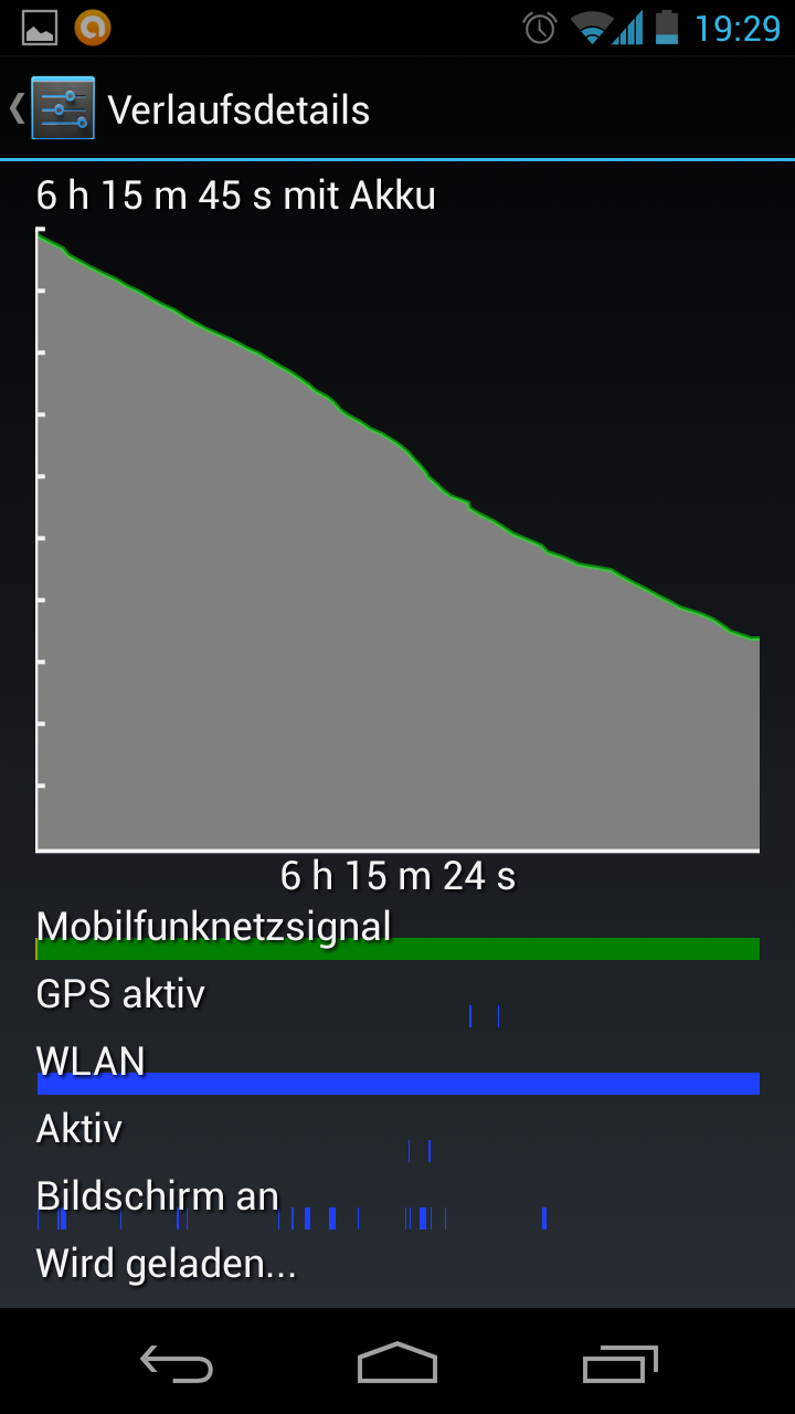

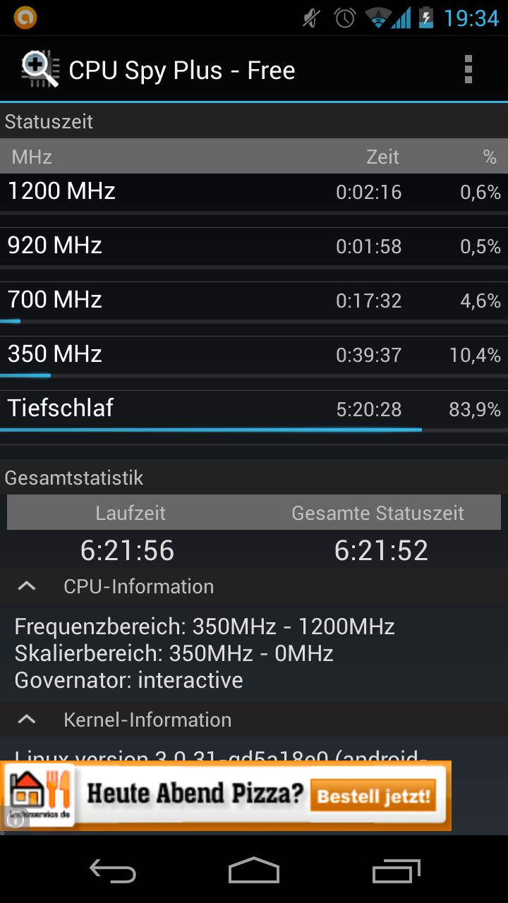

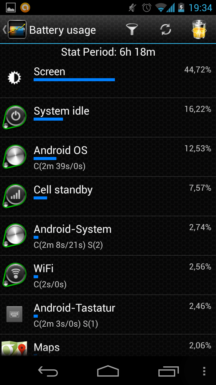

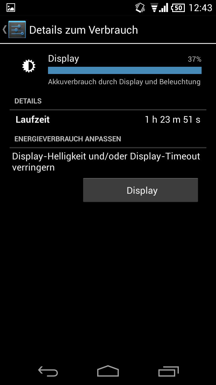

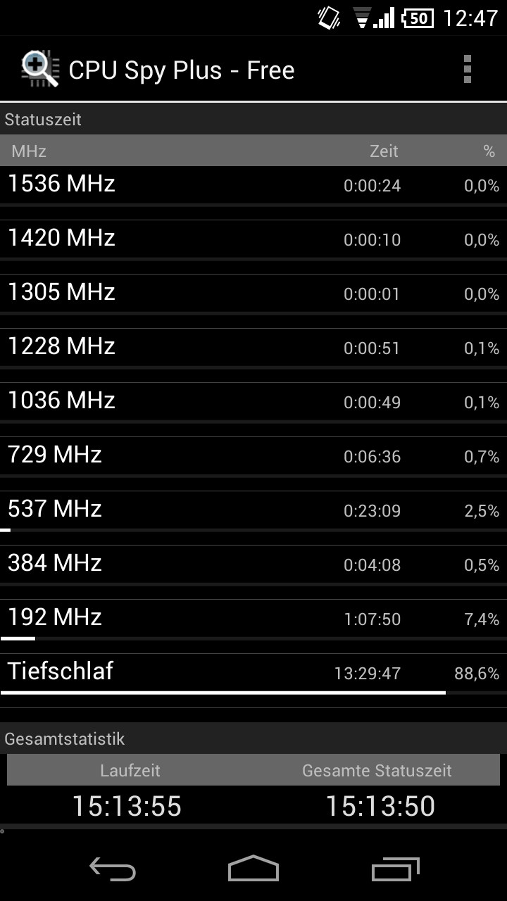

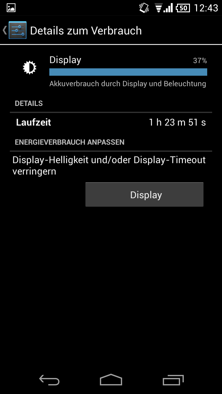

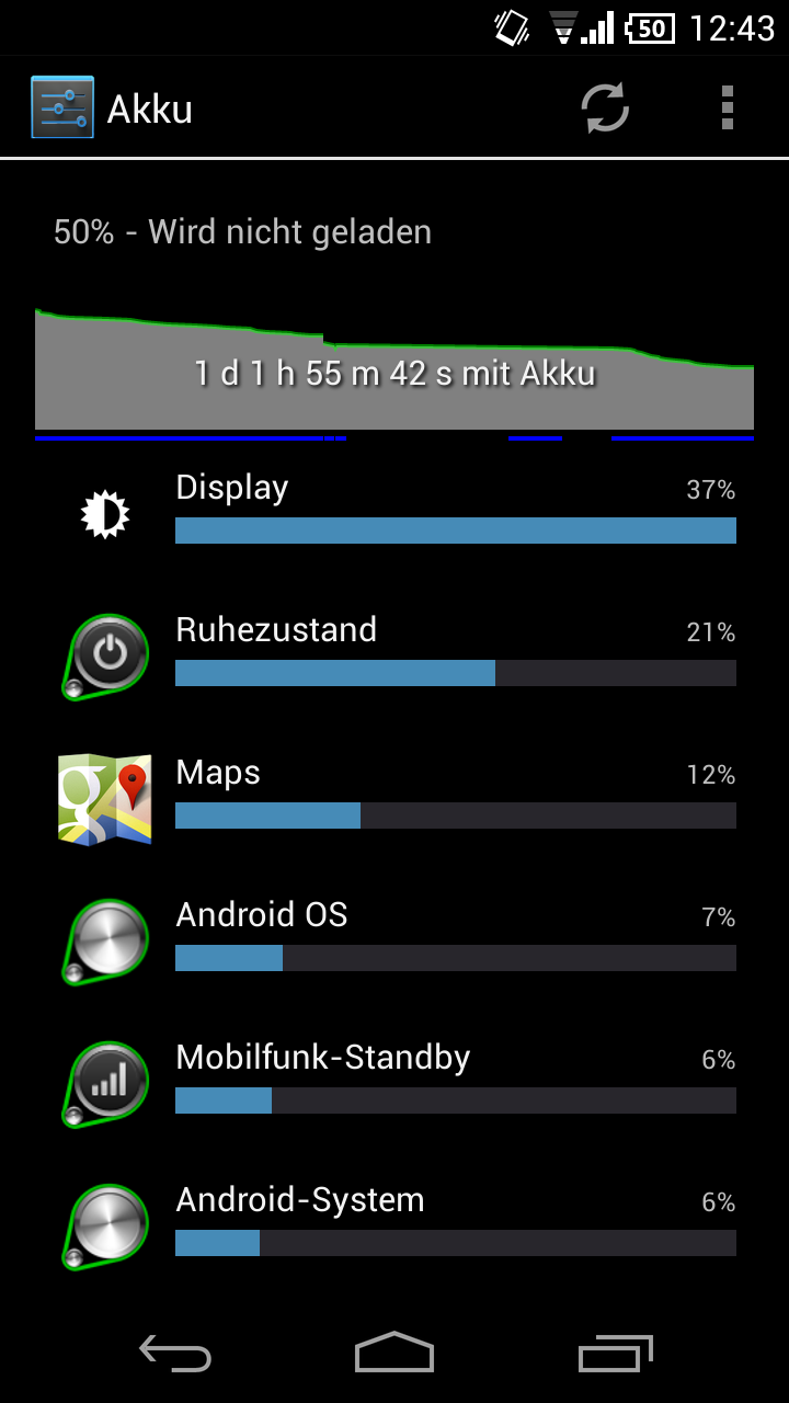

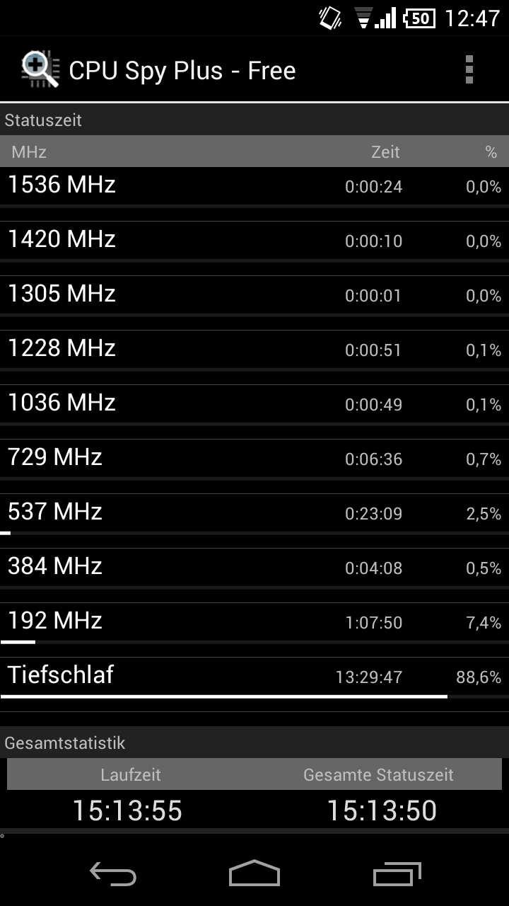

nein, die screenshots erst machen wenn der akku fast leer ist. das heißt du lädst ihn jetzt und dann benutz du dein Handy ganz normal, und wenn der akku fast leer ist machst du die screenshots von dem Verbrauch sowie auch von der Display on Zeit
ok?
das sieht dann so aus (siehe Anhang)
ok?
naja finde ich jetzt nicht unbedingt, mapps zieht ziemlich was, obwohl ich die app nicht einmal geöffnet habe

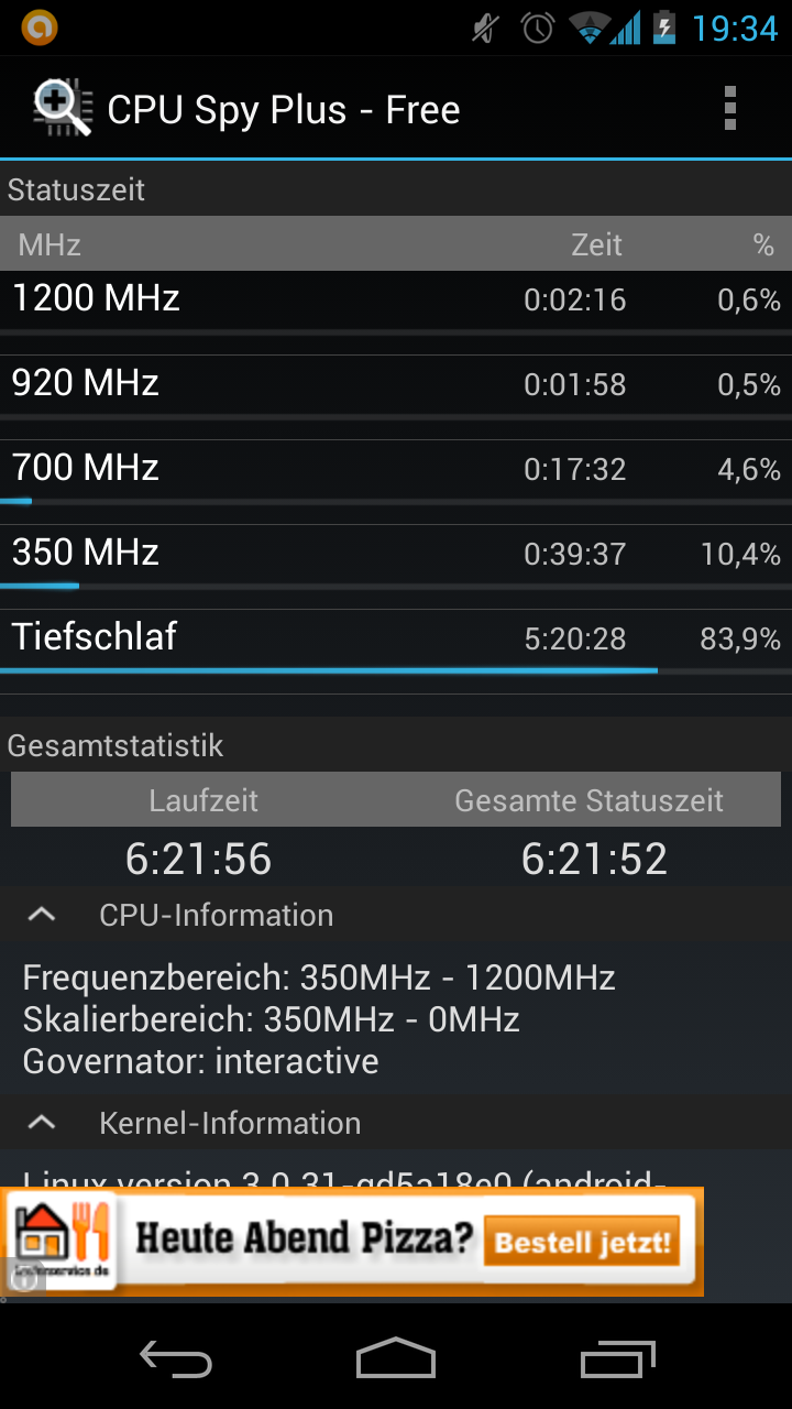

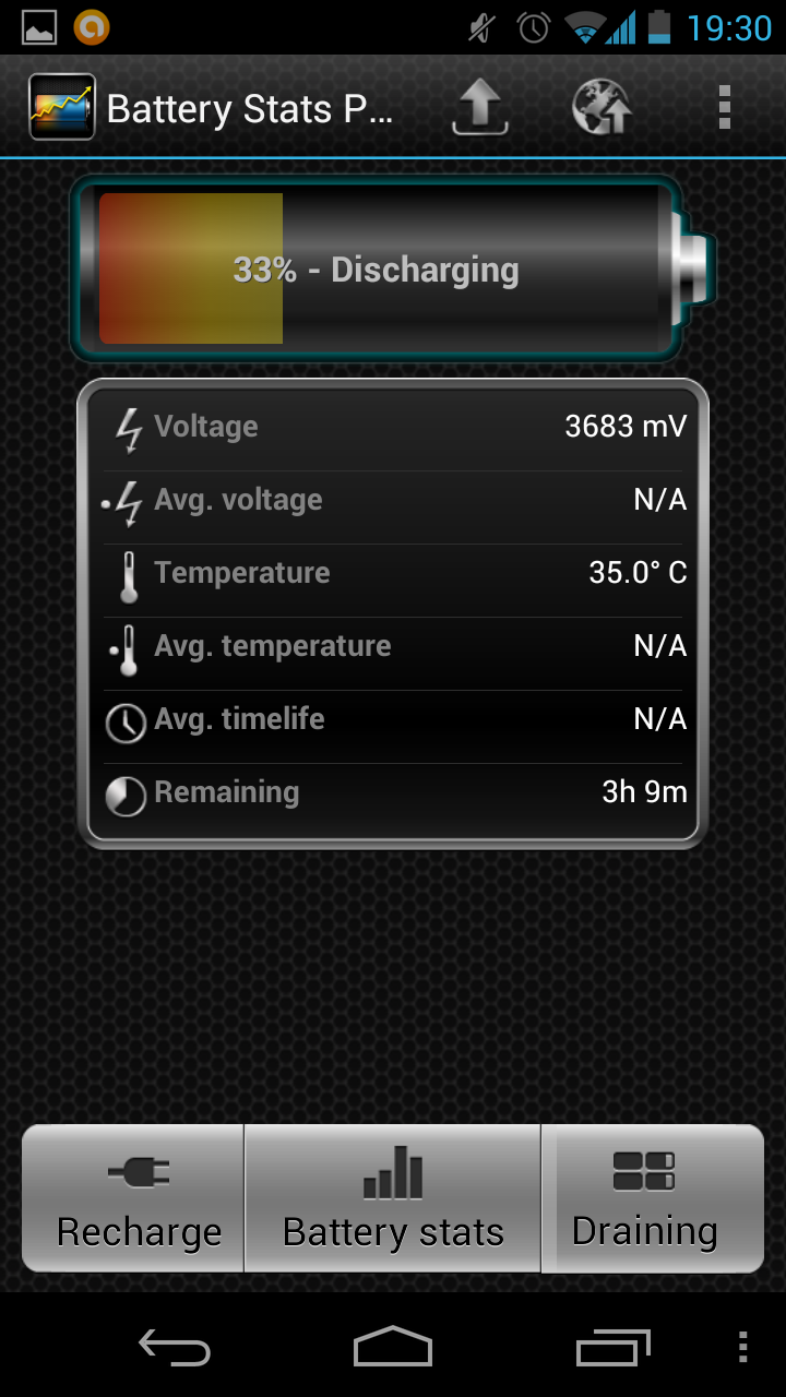

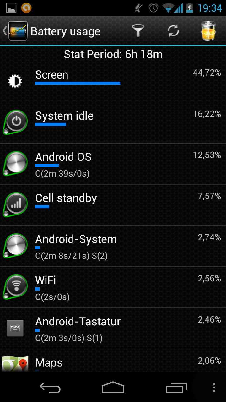

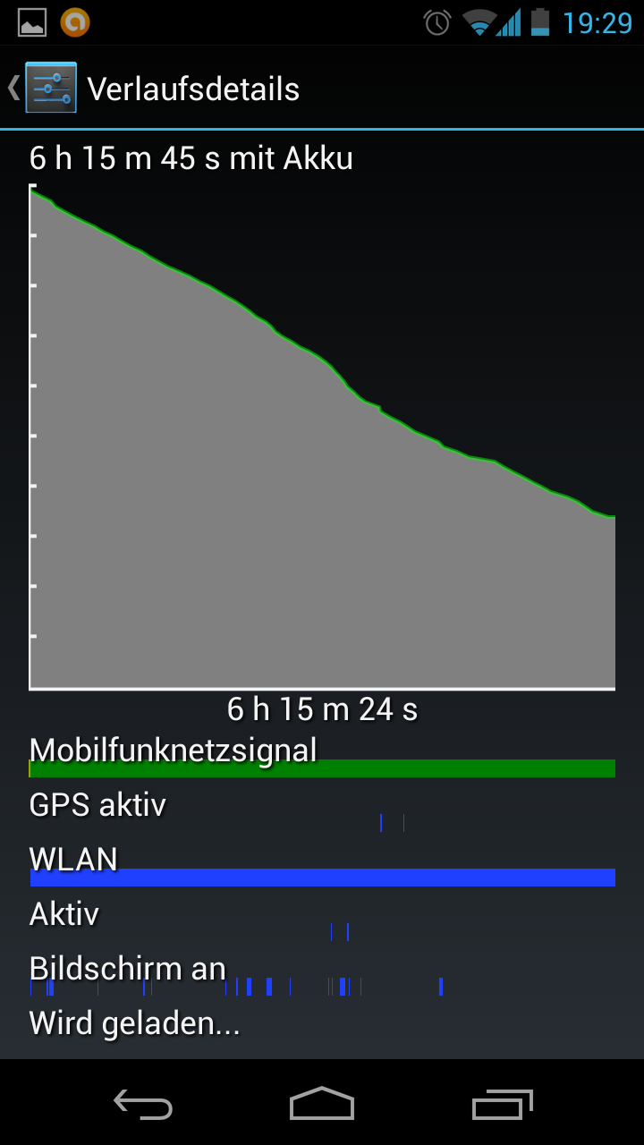

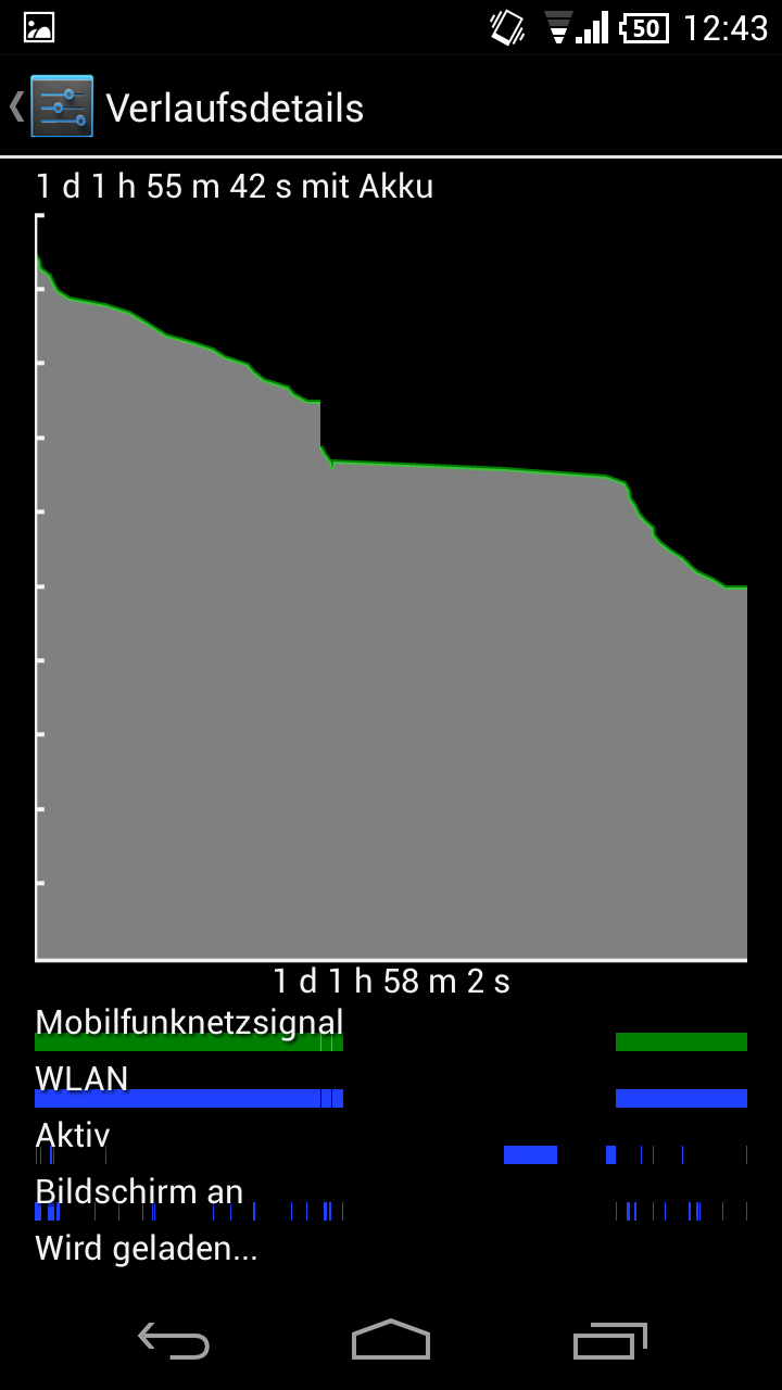

Anliegend der angekündigten Bilder.
ok, das ist nen krasser akku drain, und es ist auch nicht ersichtlich woher der kommt.
da gibt es wohl keinen anderen Weg als ne neuinstallation

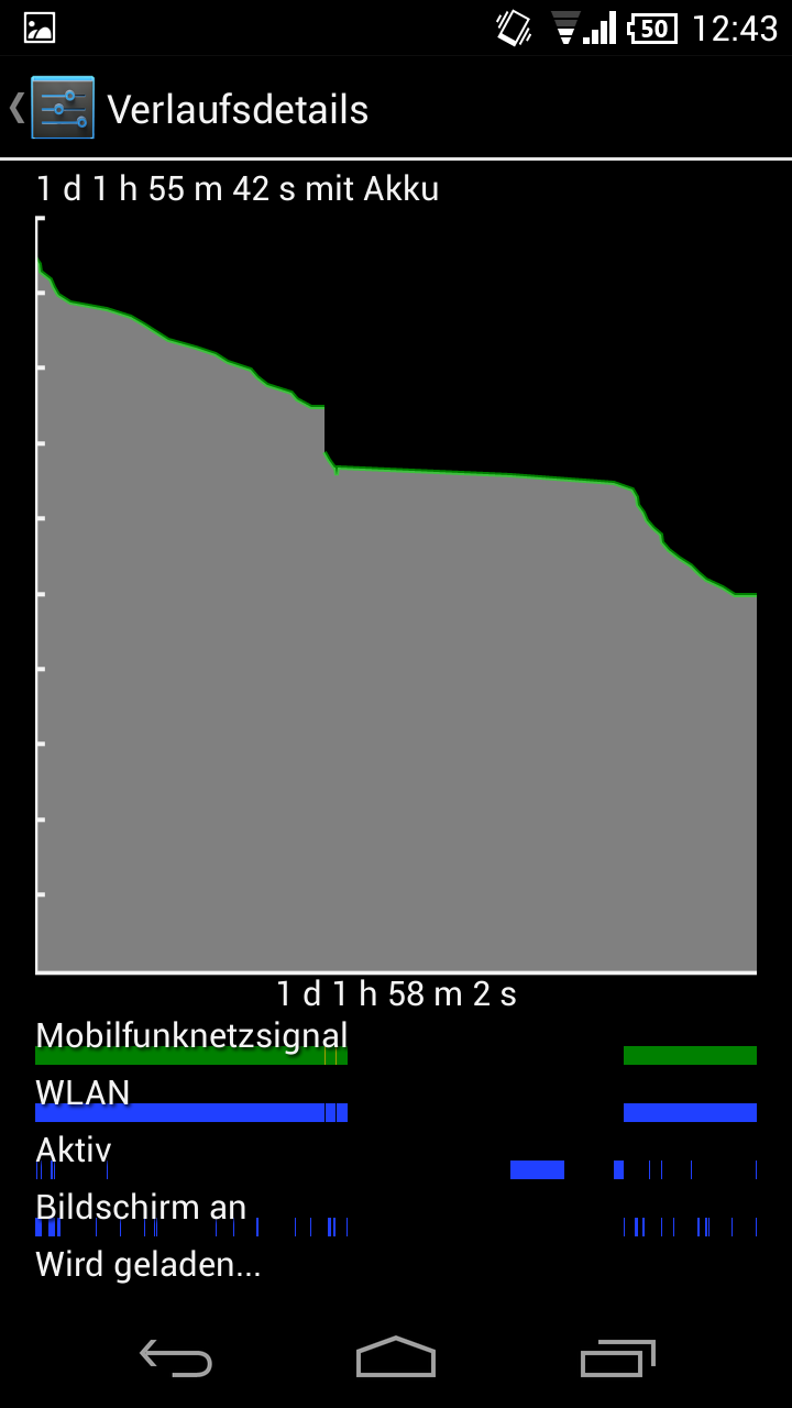

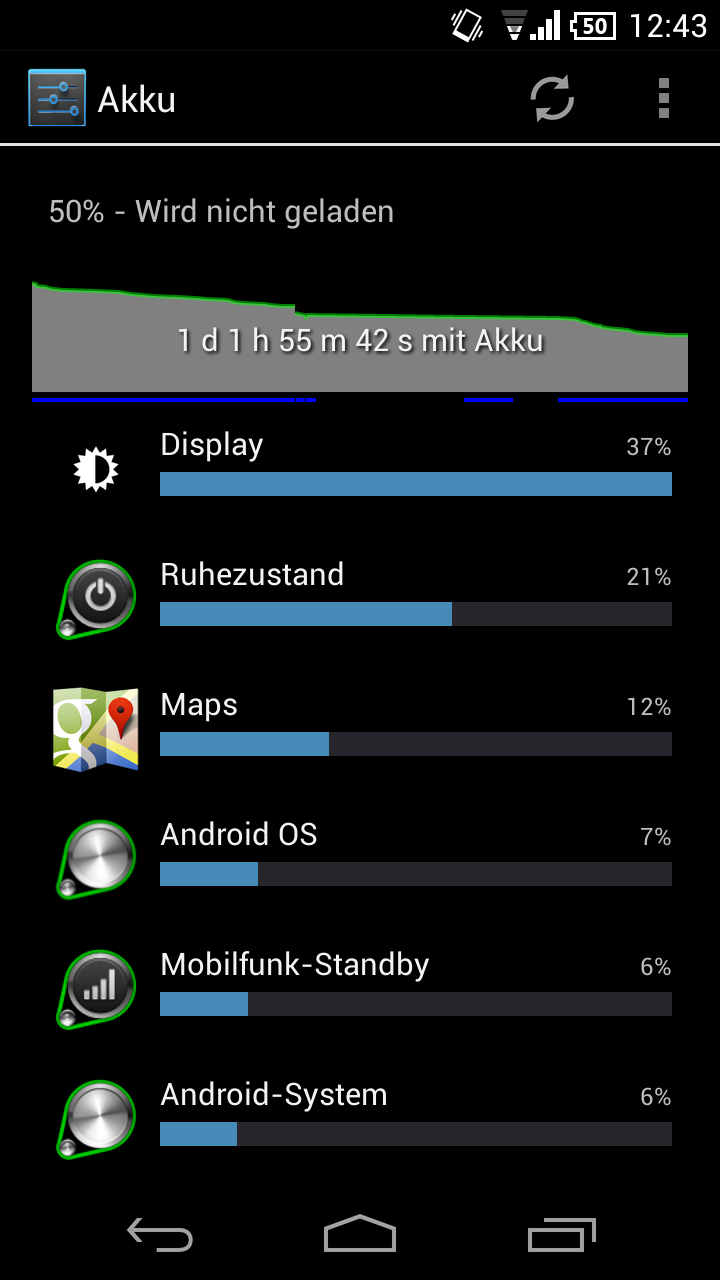

So, der neue Akku ist da. Leider ist das Bild unverändert.
Ich habe jetzt das Handy per Galaxy Nexus Toolkit mit dem Factory Image neu bespielt.
Werde das jetzt beobachten. Wenn es unverändert ist muss eigentlich ein Fehler am Handy vorliegen.
Habe jetzt auch nicht meine Daten wieder hergestellt. Es ist nur Battery Stats Pro und CPUSpy installiert.
Samsung hat mir schon eine Kundennummer zugeteilt und mich zu datrepair verwiesen.
Edit: Keine Veränderung. Das Nexus ist nun auf dem Weg zu dat repair. Hoffen wir das Beste...
