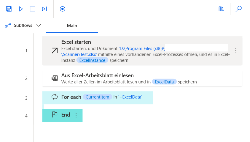

Hallo an Alle,
ich möchte in PAD Excel öffnen, eine Excel-Tabelle auslesen, in der Excel-Liste nach "H106549" in der Spalte "Code" suchen und dann die Zeile, in der "H106549" steht, in einer Variablen speichern. Ich komme einfach nicht auf den Code, den ich bei der if-Bedingung eingeben muss. Vielen Dank für Eure Hilfe.
Gruss
Michael

Hallo dms,
ist für die Arbeit. Ziel ist es ist einer Excel-Tabelle z.b. nach einer Bestell-Nummer zu suchen und dann in der entsprechenden Zeile dann z.B. Name, Straße, Ort in einer Variablen zur späteren Verwendung zu speichern.
"Currentitem" schlägt mir die KI auch vor, aber wie greife ich auf die entsprechende Zeile zu?
Beim Code
=CurrentItem['Code'] = 'H106549'
kommt die Fehlermeldung in der if-Verknüpfung "Unerwartete Zeichen. In der Formel werden Zeichen nicht erwartungsgemäß verwendet." und ich habe dutzende Befehle versucht mir dem gleichen Ergebnis. Ich bräuchte mal einen Mustercode, der funktioniert und ich weiß, was für Zeichen ich verwenden kann.

Probier mal .Value
Es gibt auch noch .Column und .Row
