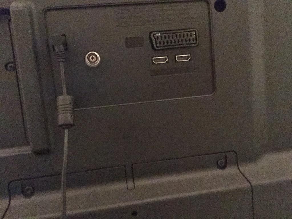

Könntest du zur Sicherheit einfach mal Bilder von Anschlüssen am TV Posten

Hier das Foto. Mein Receiver ist mit dem Bildschirm durch ein Scartkabel verbunden, mir gehts grad allein um den AppleTV, der einen HDMI Anschluss, genauso wie mein TV, besitzt. Ich möchte gerne die Qualität des Sounds durch meine Anlage verbessern. Die AppleTV Box hat einen Optical Audio Anschluss, die Bedienungsleitung besagt aber, dass man diesen mit dem Receiver verbinden soll. Jetzt frage ich mich, ob ich die Anlage nicht einfach mit nem Adapter an den Optical Audio Anschluss anstecken kann? Bin im Moment einfach nur ratlos. :rolleyes:

Mal noch was ganz anderes. Der Fernseher hat echt nicht mehr Anschlüsse? Auch nicht an der Seite?
Selbst das günstigste Modell eines LG hat zumindest einen USB-Anschluss und: "Audio-Anschlüsse: Digital Audio Out (1x optisch)" Auch ein CI-Slot sollte vorhanden sein.
