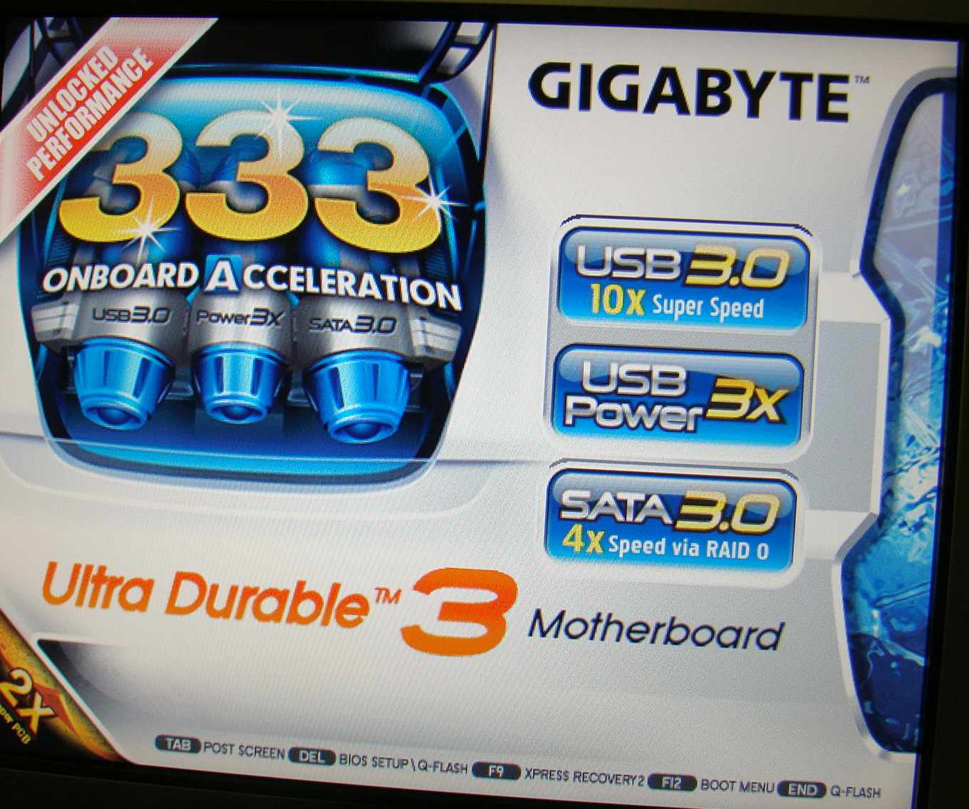

Jetzt steht beim Gigabyte Logo, oben links UNLOCKED PERFOMANCE, was bedeutet das den jetzt das war vorher nicht da.

"UNLOCKED PERFOMANCE" ist ein neues Feature, soll wohl was mit der höheren Leistung zu tun haben (16 Phasen Stromversorgung und weitere Features?). Kann ich allerdings nichts zu sagen, habe kein Board mit diesen Features
Ich habe mal bild hochgeladen wie da ausieht oben links Steht UNLOCKED PERFORMANCE.

Das ist der Logo Bildschirm von Gigabyte, den kannst du deaktivieren.
Im Bios = Full Screen LOGO Show auf disabled stellen.
