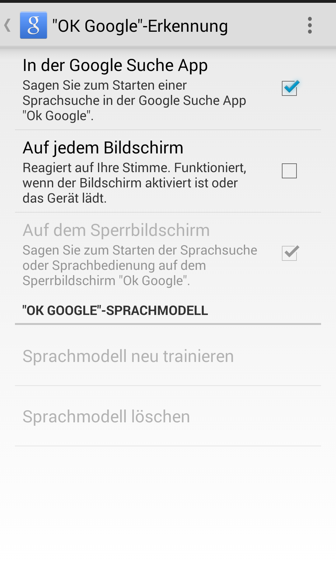

Hast Du evtl. die "OK google!" Erkennung auf jedem Bildschirm aktiviert? Kannst in den Einstellungen nachschauen. Die GAPPS machten da kürzlich ein paar Probleme.
Zum Test, nur in der Google Suche die Spracherkennung erlauben:

@bender: ich hab mal nach dieser Einstellung gesucht so genau wie auf dem Bild hab ich das nicht gefunden aber ich hab jetzt einfach mal alle "OK Google" Einstellungen deaktiviert also dass es nie funktioniert. Ich Versuch nachher ob es klappt aber so große hoffnungen hab ich irgendwie nicht..
Einstellungen -> Allgemein -> Sprache und Eingabe -> Google Spracheingabe aufs Zahnrädchen klicken -> "Ok Google" Erkennung -> geschafft! ;)
Jedenfalls bei LG unter KitKat
Ja, so allgemeine Einstellungen gibt es beim moto g leider nicht.. ich hab jetzt mal alles mögliche was mit Google und Spracheingabe zu tun hat deaktiviert und teste es jetzt mal
Edit: Keine Verbesserung.
