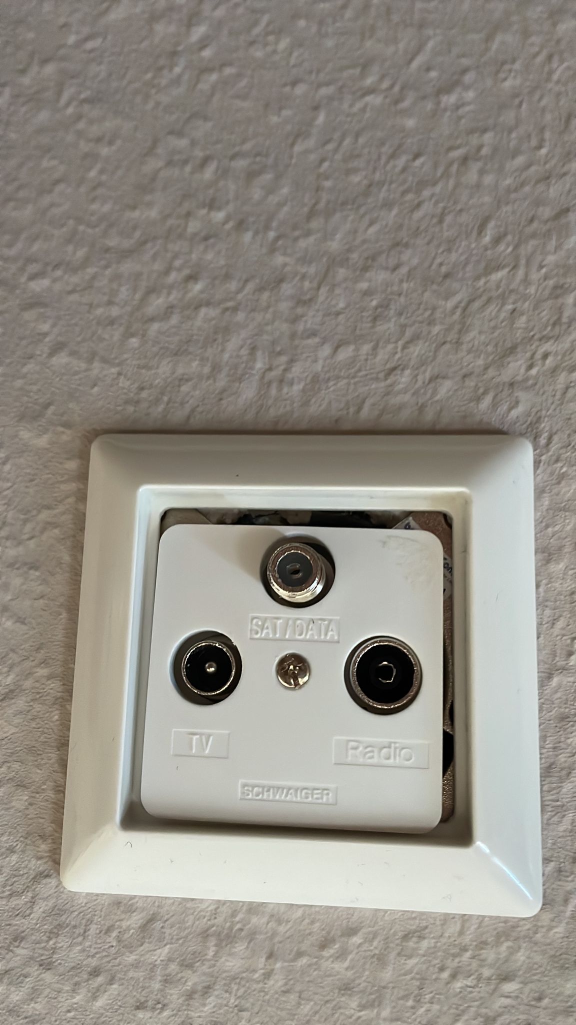

Hallo Zusammen,
Bin vor kurzem umgezogen und benötige jetzt einen neuen internetanbieter. Ist der obere Anschluss der 3 Anschlüsse, für Kabelinternet ? Sprich muss da ein Kabelmodem dann von bspw vodafone dran ? Ich habe unten den Anschluss nochmal , wenn ich oben jetzt Internet anschließen würde, hätte ich dies dann unten auch? Quasi wie bei lan Anschlüssen in modernen Häuser, die haben ja ein Zugang und verlegen dann über Anschlüsse so dass man direkt per LAN Kabel verbunden ist.
Danke für eure hilfe
Du bitte schließen Oben an, da wo mit Gewinde.
Nein, du nicht anstecken bei TV, ganz andere Frequenz, du verstehen?

Der Abdeckung sieht man nicht an, ob das überhaupt eine Dose für Kabelinternet oder Satelliten-TV ist.
Theoretisch könnte das ein internettauglicher Anschluss sein.
Ob das in deiner Region/Haus aber wirklich so ausgebaut ist weiß man nicht.
Sieht nach einer Multimedia Dose (Etikett rechts oben an der Dose) aus, also ja

Wenn es ein TV-Kabelanschluss ist, dann kommt aus allen 3 Anschlüssen das gleiche Signal raus, nur die Buchsen unterscheiden sich. Der Anschluss wäre dann aber schon der oben in der Mitte, weil dort dann auch der Stecker des Verbindungskabels zum Router passt. Es gibt aber auch noch alte Dosen, die nur den Anschluss für TV und Radio haben und da kann man dann einfach einen Adapter draufstecken, der dann aus den 2 Anschlüssen 3 macht und den Anschluss fürs Internet bereitstellt, also nichts mit unterschiedlichen Frequenzen.
Das stimmt so allgemein nicht. Es gibt auch Buchsen die Filter haben. D.h die "Radio-Buchse" wird per Tiefpassfilter auf das obere Ende des UKW-Bereichs beschränkt, die "TV-Buchse" beginnt durch ein Hochpassfilter erst oberhalb dieses Bereiches.

1. Bei der Hausverwaltung nachfragen ob die dritte Buchse für Kabelinternet benutzt wird und wenn ja, welcher Provider zuständig ist. Oder es doch eine Sat-Antenne im Haus gibt.
2.Wenn Kabelinternet verfügbar: Beim zuständigen Provider einen Vertrag abschließen
Du kannst das Internet auch unten anschließen, bei mir lag da ein Adapter bei, da ist nur ein Kabel dahinter.

Naja, es wird jawohl bekannt sein, wie der Fernsehempfang abläuft. Ergo weiß man auch, ob Kabel verfügbar ist oder der Anschluss für eine Schüssel gedacht ist. problem solved.
Dritter Anschluss bei SAT-Empfang wäre allerdings sinnlos. Daher bei Vodafone einen Check machen, welche Geschwindigkeit verfügbar ist und die gewünschte buchen. Es sei denn, man entscheidet sich für einen anderen Weg ins Internet, je nachdem was so verfügbar ist.
