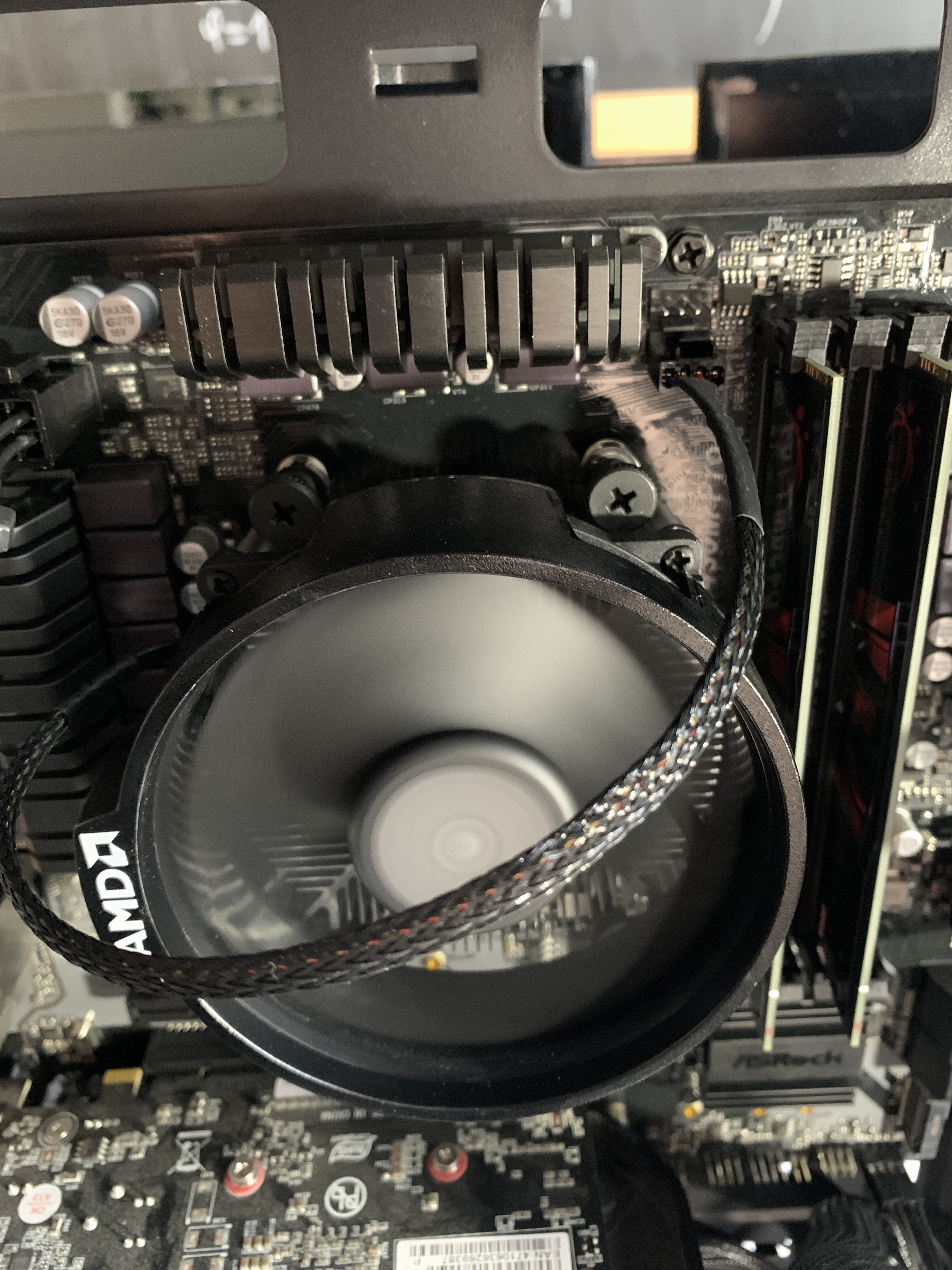

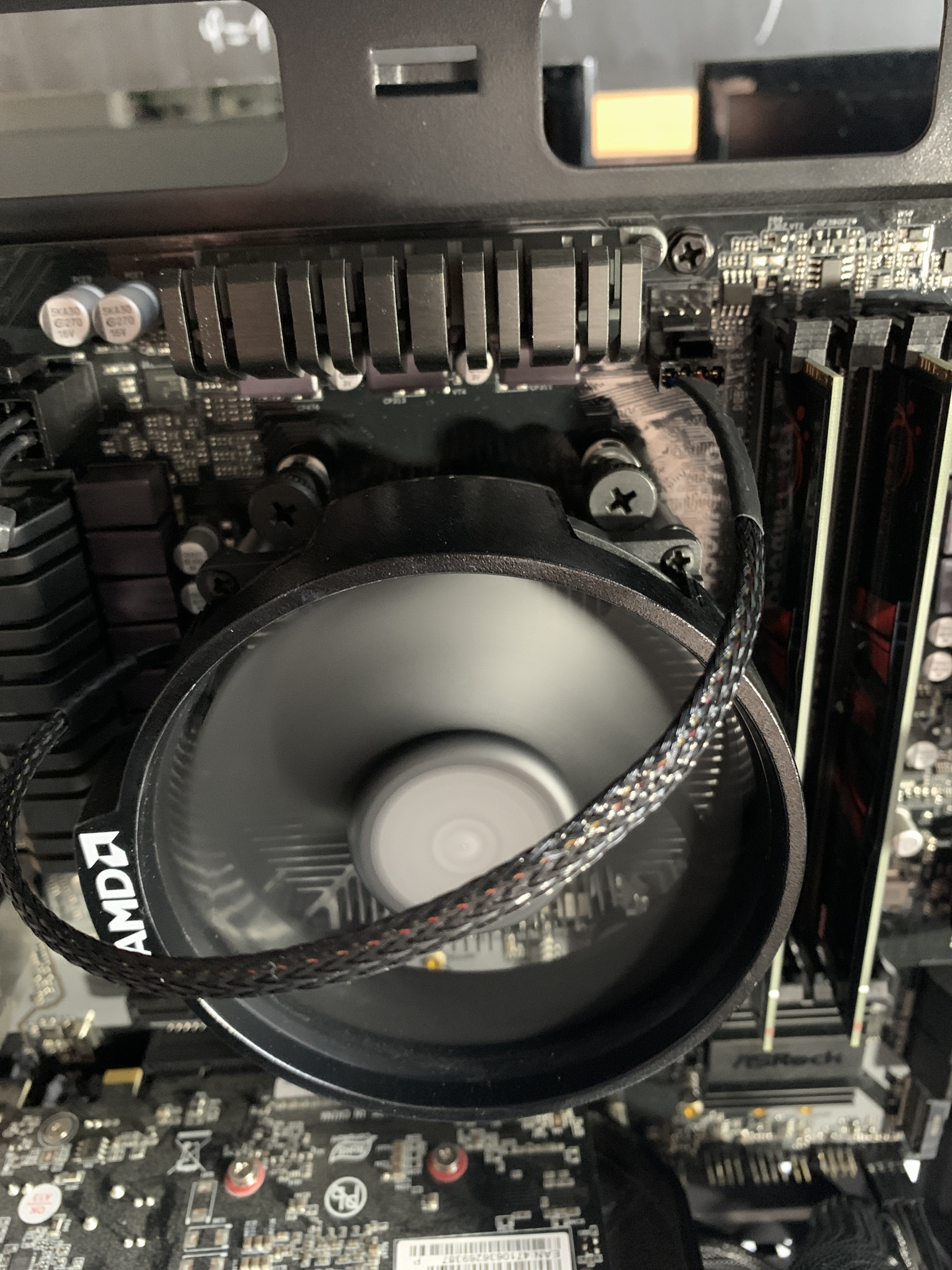

Der CPU Lüfter steckt auch auf dem falschen Anschluss.
Habt ihr das Handbuch vom falschen Mainboard benutzt oder was...

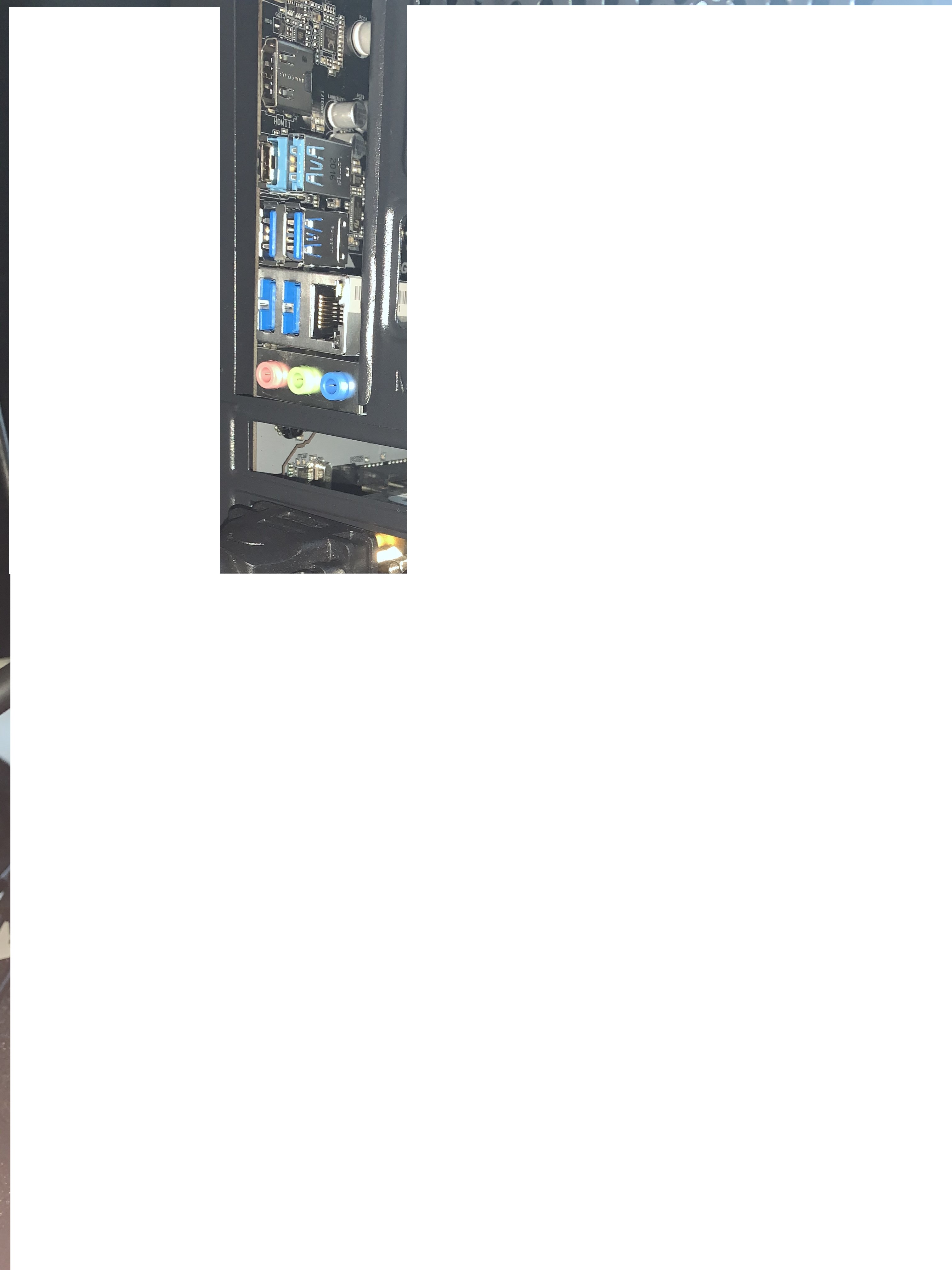

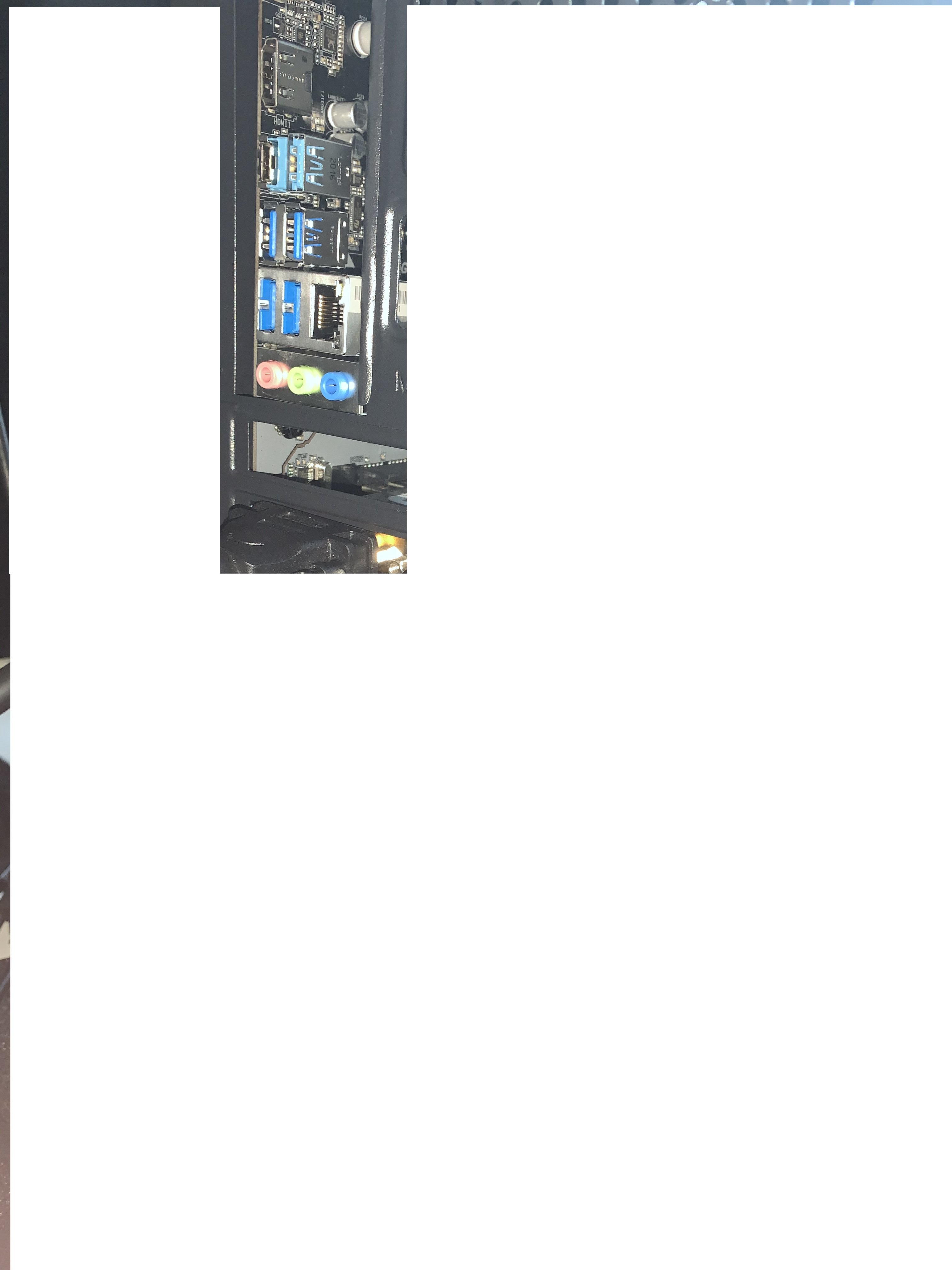

Sagt mal?! Ist das euer ernst?? Ihr habt das Board ohne Abstandshalter in das Gehäuse geschraubt??!! Ernsthaft???
Es könnte sein, dass das ASRock B450M Pro4 ein altes Bios hat und daher nicht mit dem Ryzen 5 3600 klar kommt. Ab Bios Version P3.30 sollte es mit dem Ryzen 5 3600 klar kommen. Das Mainboard hat keine Flashback Funktion --> du müsstest zuerst eine ältere CPU einbauen, dann das Bios aktualisieren und kannst erst danach den 3600er verwenden.
Schau dir mal das dritte Bild genauer an, kein wunder, das ihr das I/O Shild nicht reingemacht habt, so kann das nicht passen!
Die Abstandshalter waren beim Gehäuse schon drin und sind hinter dem Mainboard.

Und deswegen sind dann die Anschlüsse da tiefergelegt?
Das Board jetzt bitte nochmal raus, dann bitte vom Gehäuse Bilder machen und von der Rückseite des Mainboards.
Ich hatte dir was dazu geschrieben .... in fett und unterstrichen. Weil: Kurzschluß!
Möglicherweise ist das Kind auch schon in den Brunnen gefallen. Mein gut gemeinter und dringender Rat: schaue mal in unsere Helferliste (auch wenn das wegen Corona nicht so einfach ist jetzt). Meine Signatur, unten rechts.
Und bitte lassen wir das Thema Handbuch weg. Nach dem was sich so zeigt wurden diese nicht gelesen. Jetzt heißt es Schadensbegrenzung.
