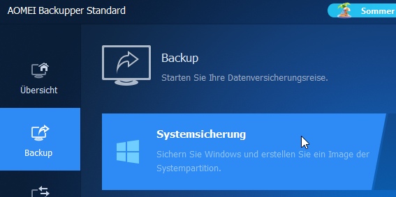

Hallo, ich mache regelmäßig Systemsicherungen mit dem AOMEI-Backupper Standard und habe bisher die erstellten Sicherungen dann auch auf andere HDD's kopiert. Nun mache ich mir Gedanken darüber, dass ev. diese kopierten Sicherungen ungeeignet für einen Restore sein könnten.
Frage: sind meine Bedenken berechtigt, weil nur original erstellte Systemsicherungen auch für den Restore geeignet sind, oder eignen sich auch kopierte Sicherungen?
Hat da jemand Erfahrungen machen können/müssen?
Danke
