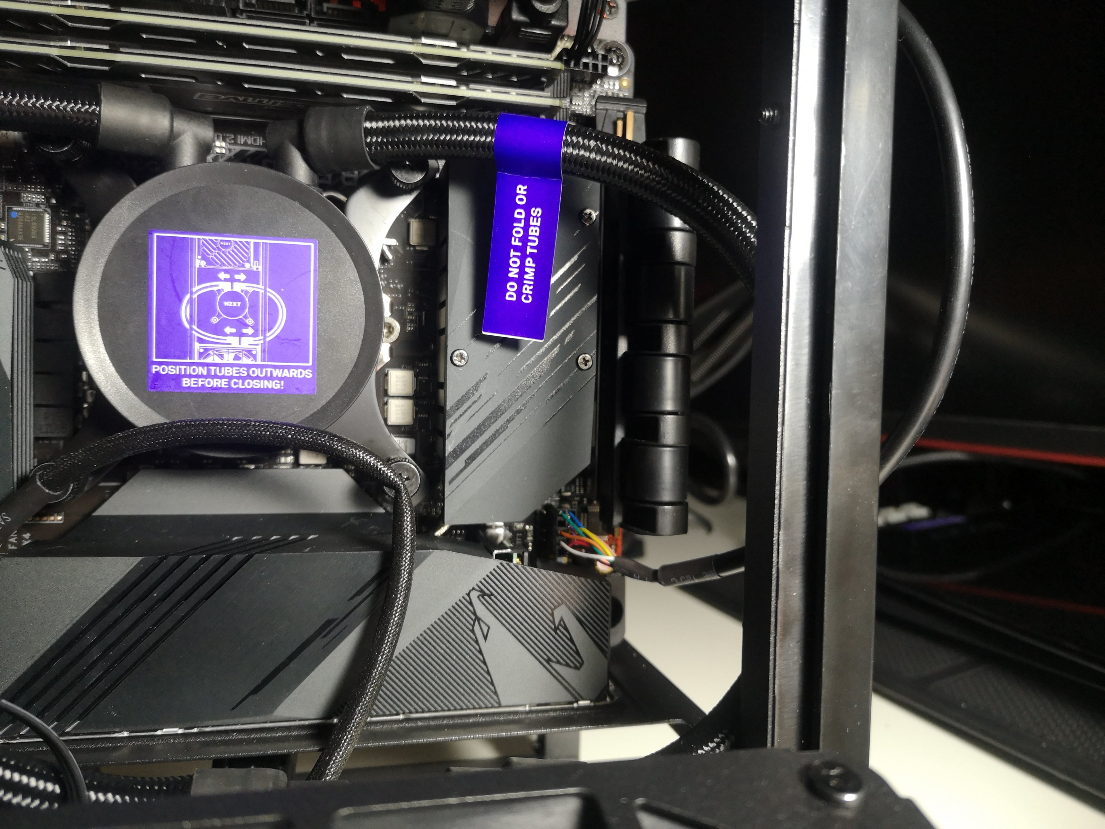

Aorus B560I Ax Pro
B
Best42k
  • Prozessor (CPU): Intel Core I5 10400F
  • Arbeitsspeicher (RAM): 16 GB 2400Hz ballistic
  • Mainboard: Aorus B560I Ax Pro
  • Netzteil: original teile Nzxt H1
  • Gehäuse: NZXT H1
  • Grafikkarte: Gigabyte 2060 super
  • HDD / SSD: Samsung Evo 860 1000Gb m. 2
  • Noch kein Windows installiert

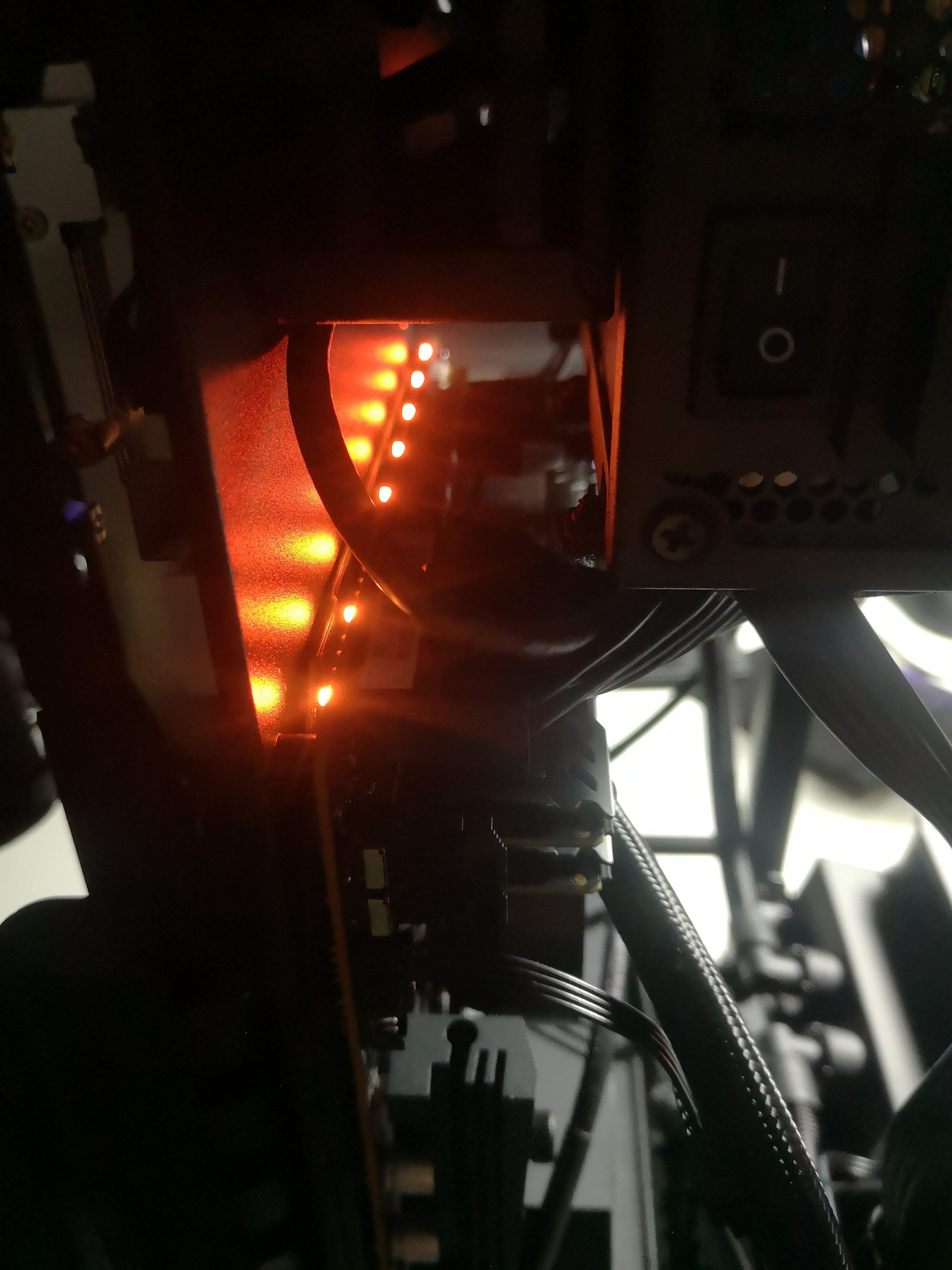

2. Beim Anschalten des Pc bedingt schalten sich alle Lüfter an und bleiben auch an. ( abgesehen Netzteil)
Im gleichen Moment leuchten an der Rückseite des motherboard alle leuchten rot und bleiben auch konstant an.
Ich bekomme kein Bild angezeigt weder mit hdmi noch dp auf jeweils zwei von einander unabhängigen Monitoren.

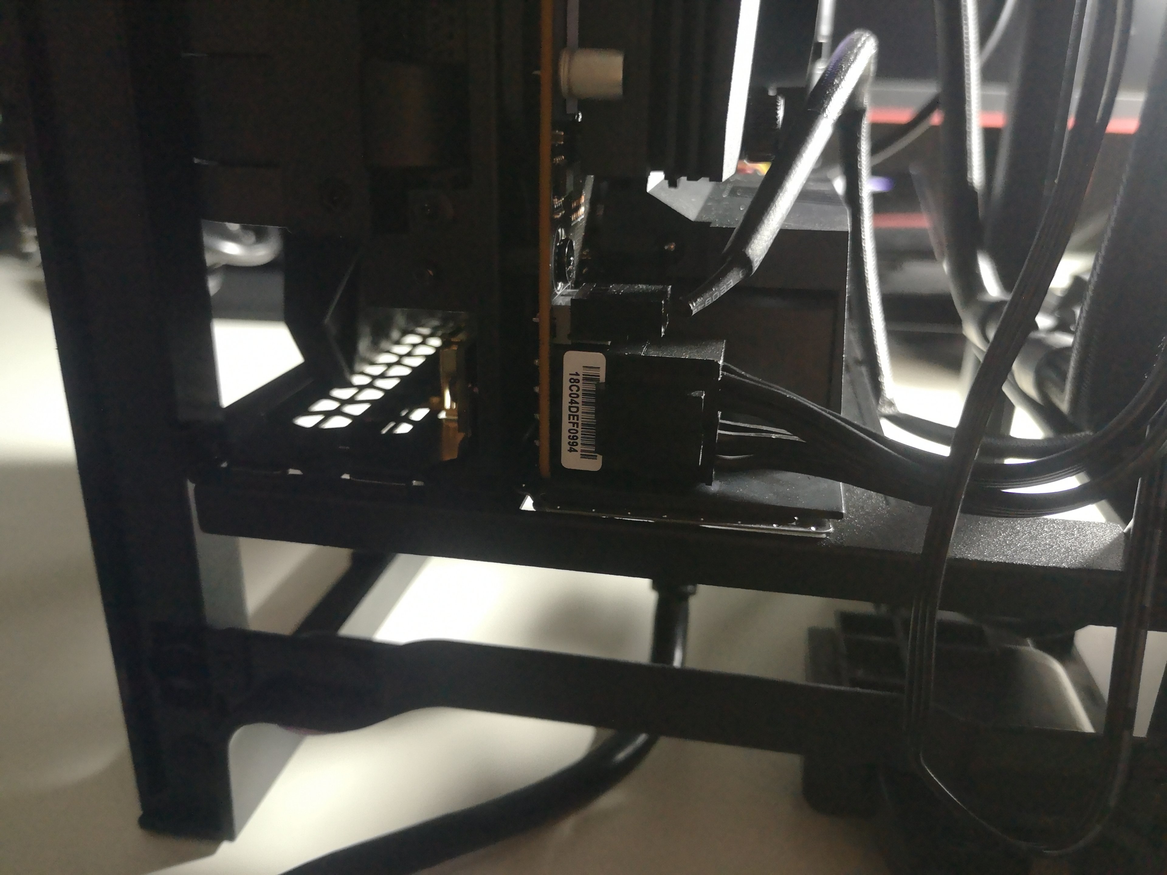

3. Ich habe alle Kabel bereits einmal gelöst und wieder eingesteckt, so wie die Festplatte nochmals neu installiert. Ergebnis unverändert.

Ich vermute, dass dein etwas (!) älterer 10400f noch nicht ab Werk mit dem neuen BIOS des B560er Bretts funktioniert.
Das wäre für mich die naheliegendste Vermutung unter der Annahme, dass du alles korrekt angeschlossen hast.

Fehlersuche
- Netzteil mit einer funktionierenden Steckdose verbunden?
- Evtl. vorhandener Schalter am Netzteil auf Ein/On?
- Mainboard korrekt verkabelt mit 24-Pin und 8-Pin Stecker vom Netzteil und Kabel auch richtig herum eingesetzt und korrekt eingerastet?
- Den 8-Pin (oder 4+4 Pin) ATX/EPS-Stecker vom Netzteil dabei nicht mit einem 8-Pin (oder 6+2 Pin) PCIe-Stecker verwechselt?
- Es werden die jeweils korrekten Buchsen am Netzteil genutzt, falls es ein modulares ist?
- Arbeitsspeicher sitzt richtig herum und korrekt eingerastet in den richtigen Sockeln?
- CPU korrekt und richtig herum eingesetzt und den Sockel wieder korrekt arretiert? (Bei Intel nicht die Pinne des CPU-Sockels, bei AMD nicht die Pinne der CPU verbiegen/beschädigen.)
- CPU-Kühler inkl. Wärmeleitpaste korrekt montiert und den/die Lüfter mit einem/dem "CPU-Fan" Lüfteranschluss des Mainboards verbunden?
- Die Schrauben des CPU-Kühlers (falls kein Kühler mit Push-Pins genutzt wird) nicht zu fest angezogen?
- Es wurden alle evtl. vorhandenen Schutzfolien abgezogen? Gerne z.B. auf der Unterseite des CPU-Kühlers zu finden.
- Ein evtl. vorhandener ClearCMOS-Jumper nicht auf "löschen" gesetzt?
- Alle benötigten und nur die benötigten Abstandhalter zwischen Mainboard und Gehäuse korrekt gesetzt? ⬅ Mit der wichtigste Punkt!
BIOS des Mainboards unterstützt die CPU und den Arbeitsspeicher und ist aktuell?
- Grafikkarte sitzt korrekt im richtigen Slot und hat ebenfalls Strom vom Netzteil, möglichst ohne irgendwelche Adapter? (Alle Strom-Anschlüsse der Grafikkarte müssen belegt sein.)
- Taster zum Ein-/Ausschalten vom Gehäuse mit den korrekten Pins auf dem Mainboard verbunden?
- Keine der verwendeten Kabel geknickt oder gequetscht?
- Alle Laufwerke korrekt verkabelt und alle Strom- und Datenkabel korrekt eingerastet?
- Es liegen keine losen Schrauben im Rechner?
- Monitor an die Grafikkarte angeschlossen und nicht ans Mainboard (sofern keine iGPU genutzt wird)?
- Es ragen keine Metallnasen des I/O-Shield in die rückseitigen Anschlüsse des Mainboards?
