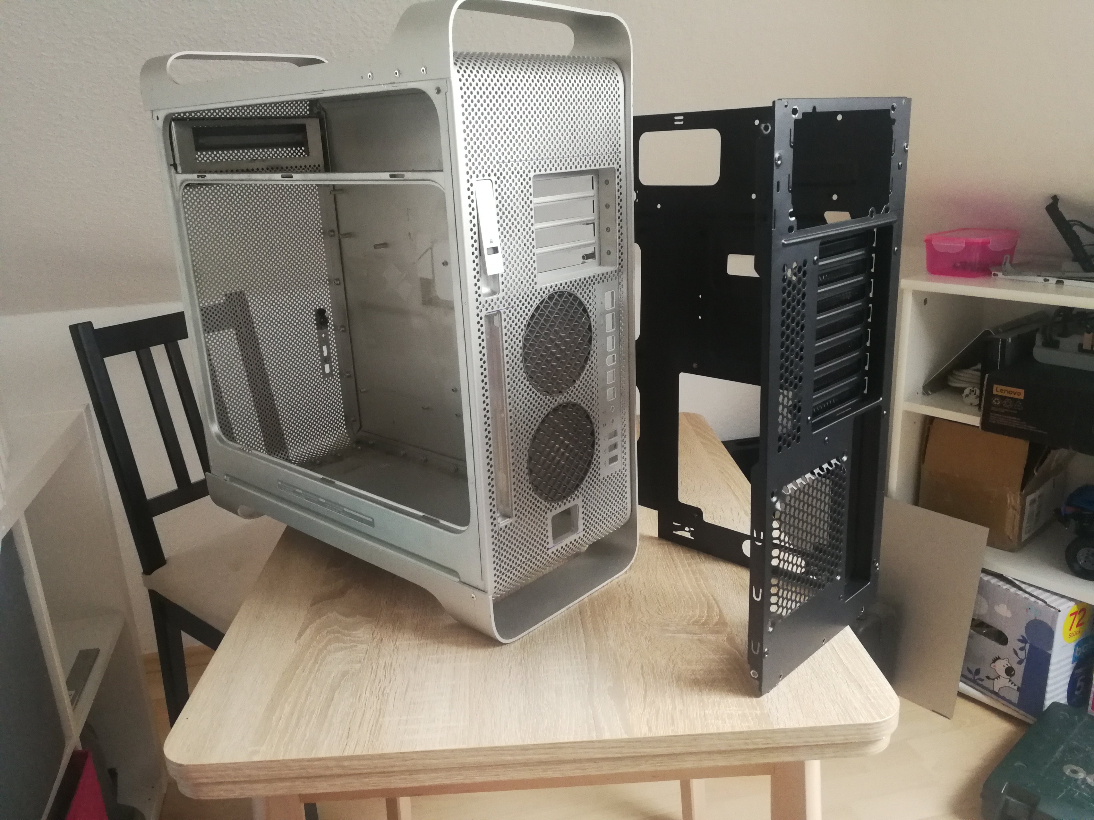

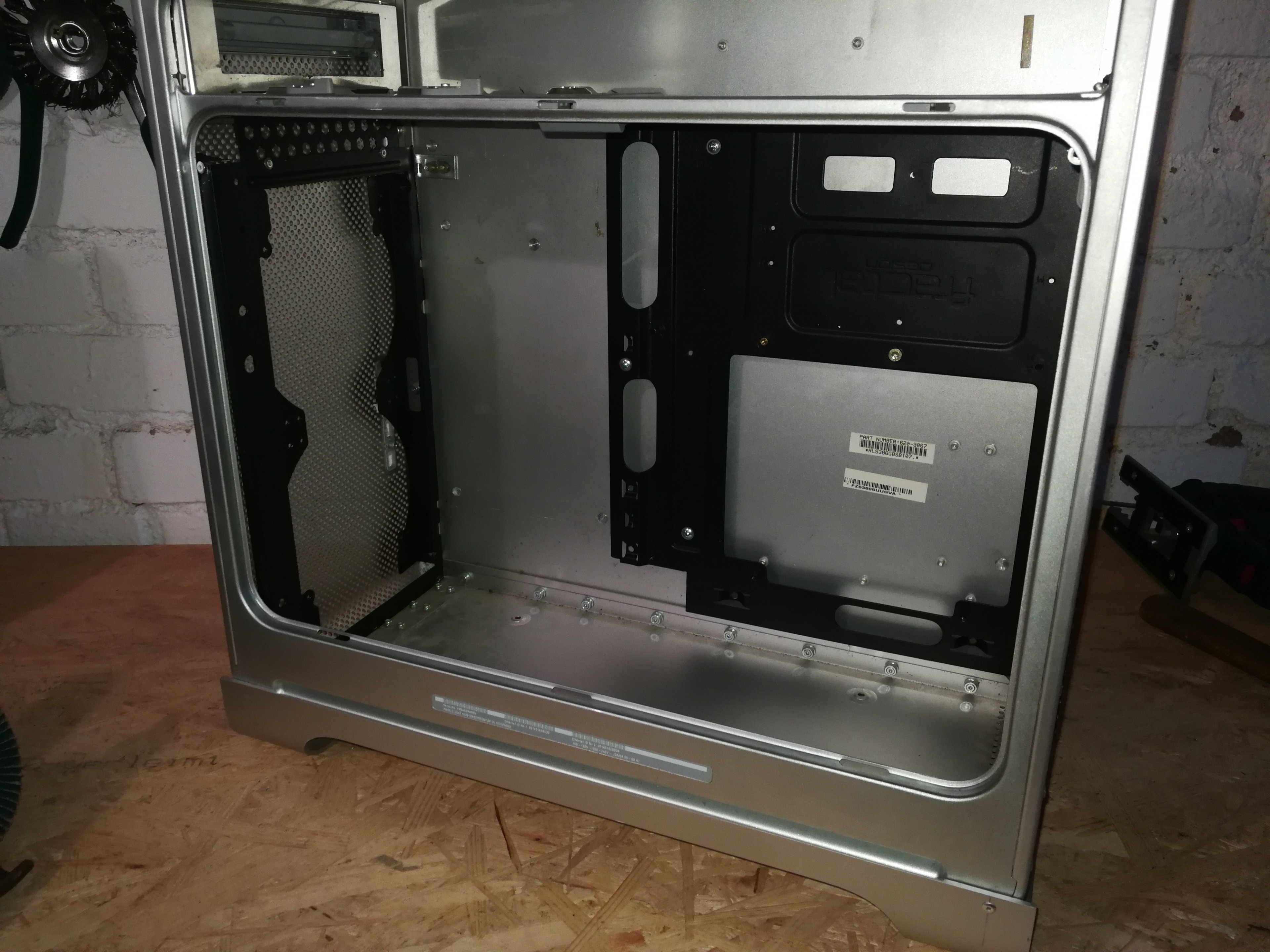

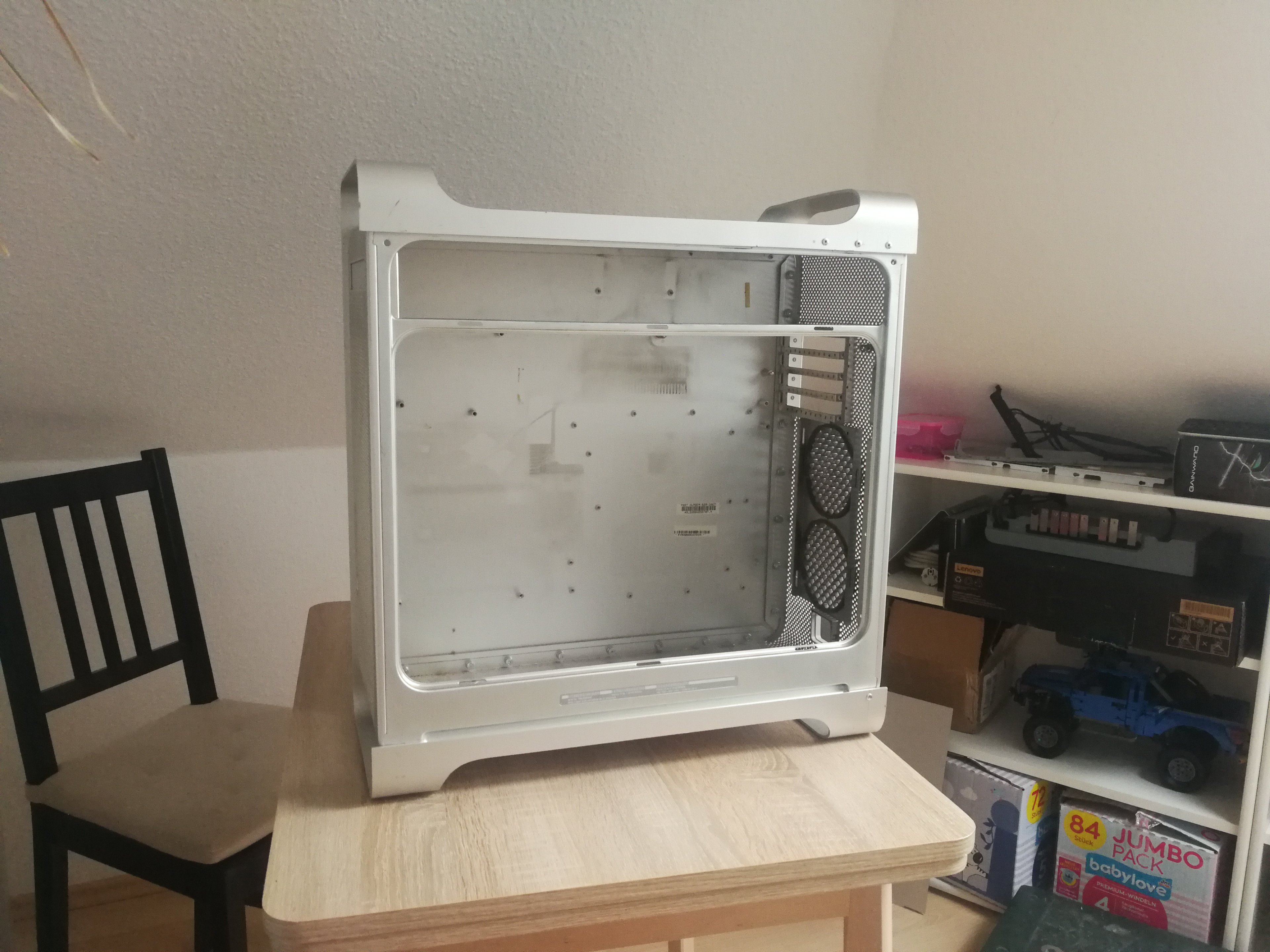

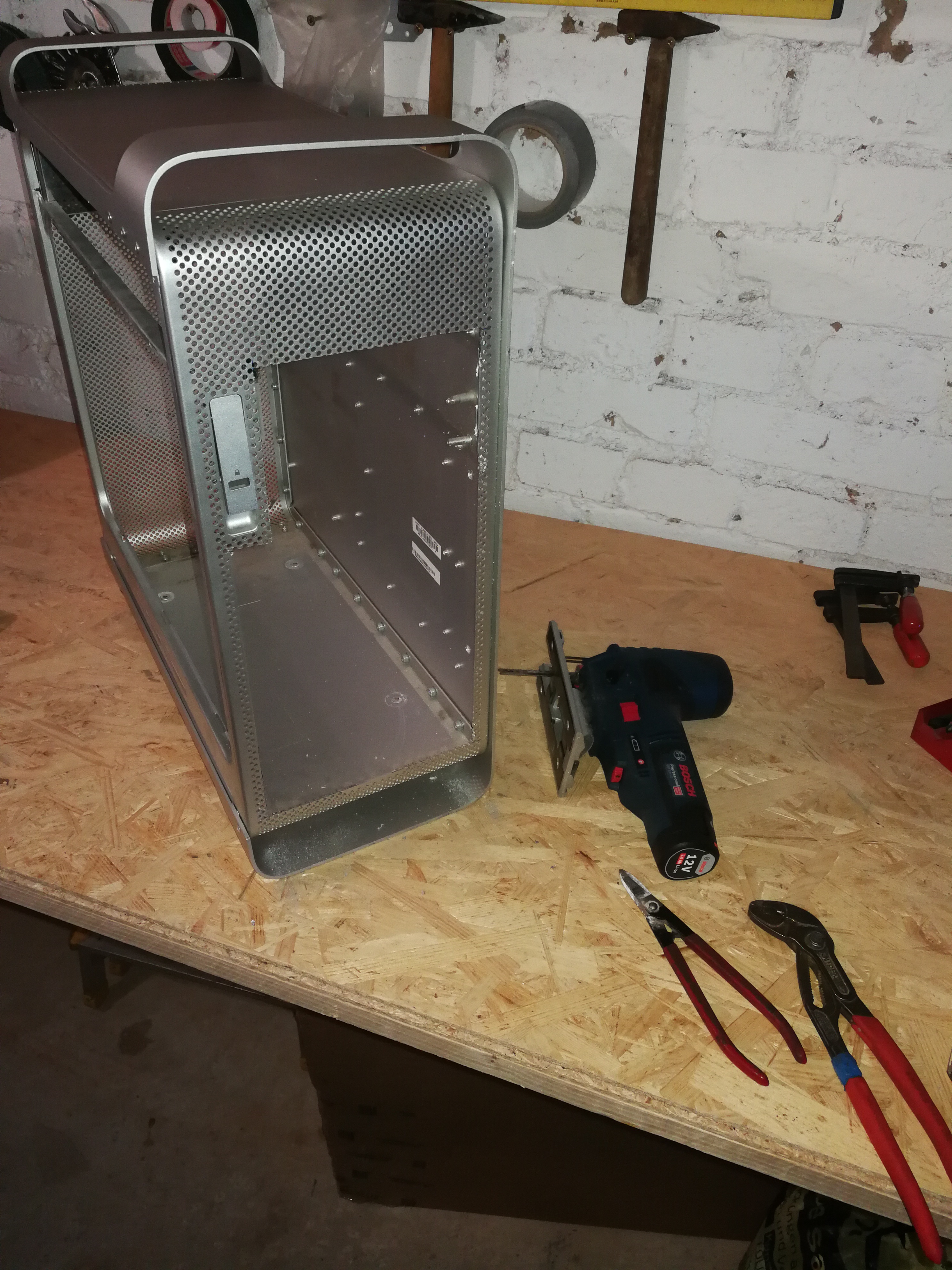

habe ein G5, in optisch schlechten Zustand, geschenkt bekommen und überlegt was ich damit mache. Da die Hardware von 2005 nicht wirklich zu gebrauchen ist hab ich ihn total entkernt und beschlossen eine X86 CPU einzupflanzen. Das Entkernen ist gar nicht so einfach. Der Tower weicht stark vom gewöhnlichen ATX-Tower
ab. Viele Torx-Schrauben, komplizierte Mechanik, 20cm lange Schraubendreher usw.... einfach serviceunfreundlich.
797205
797206

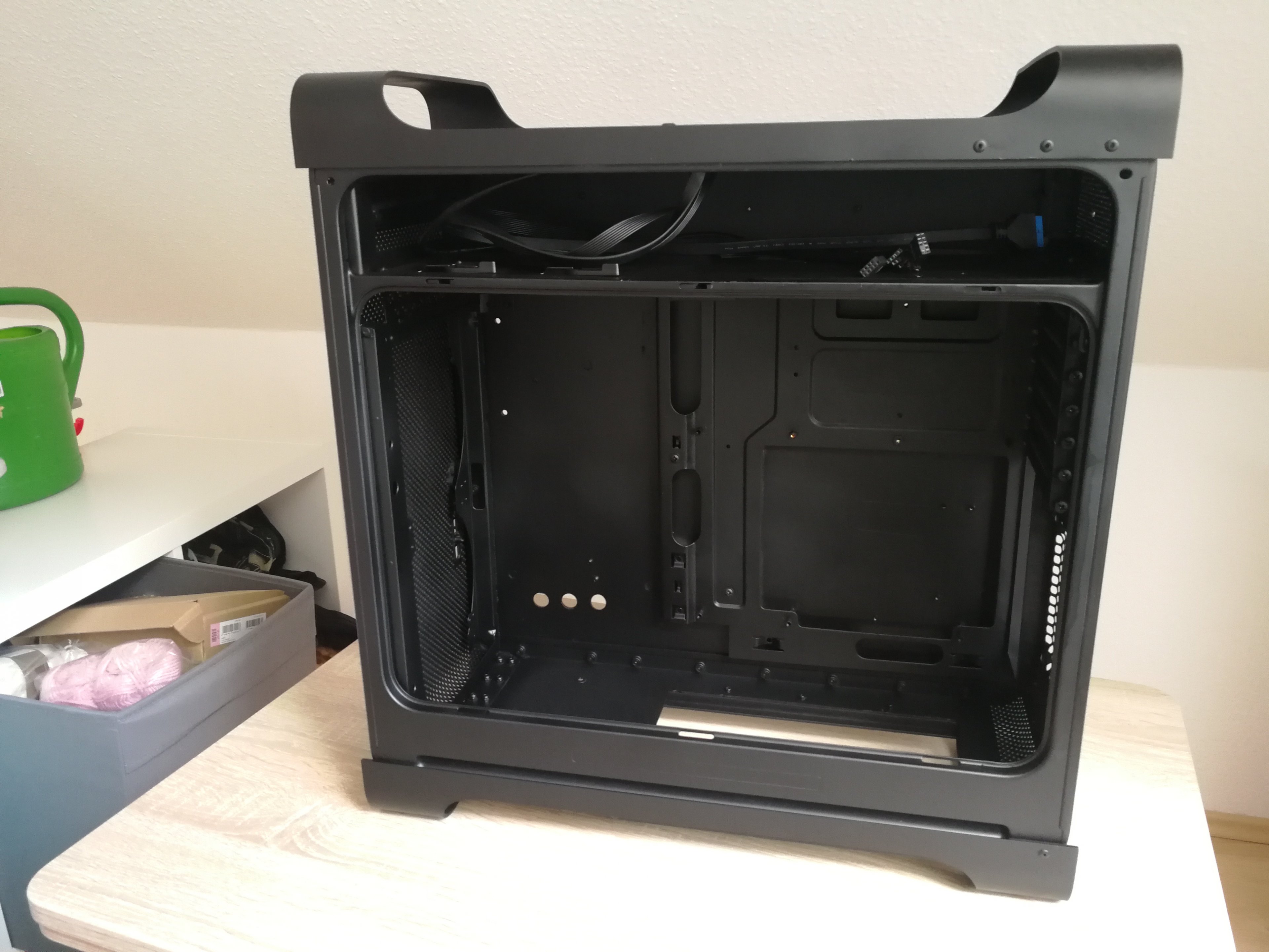

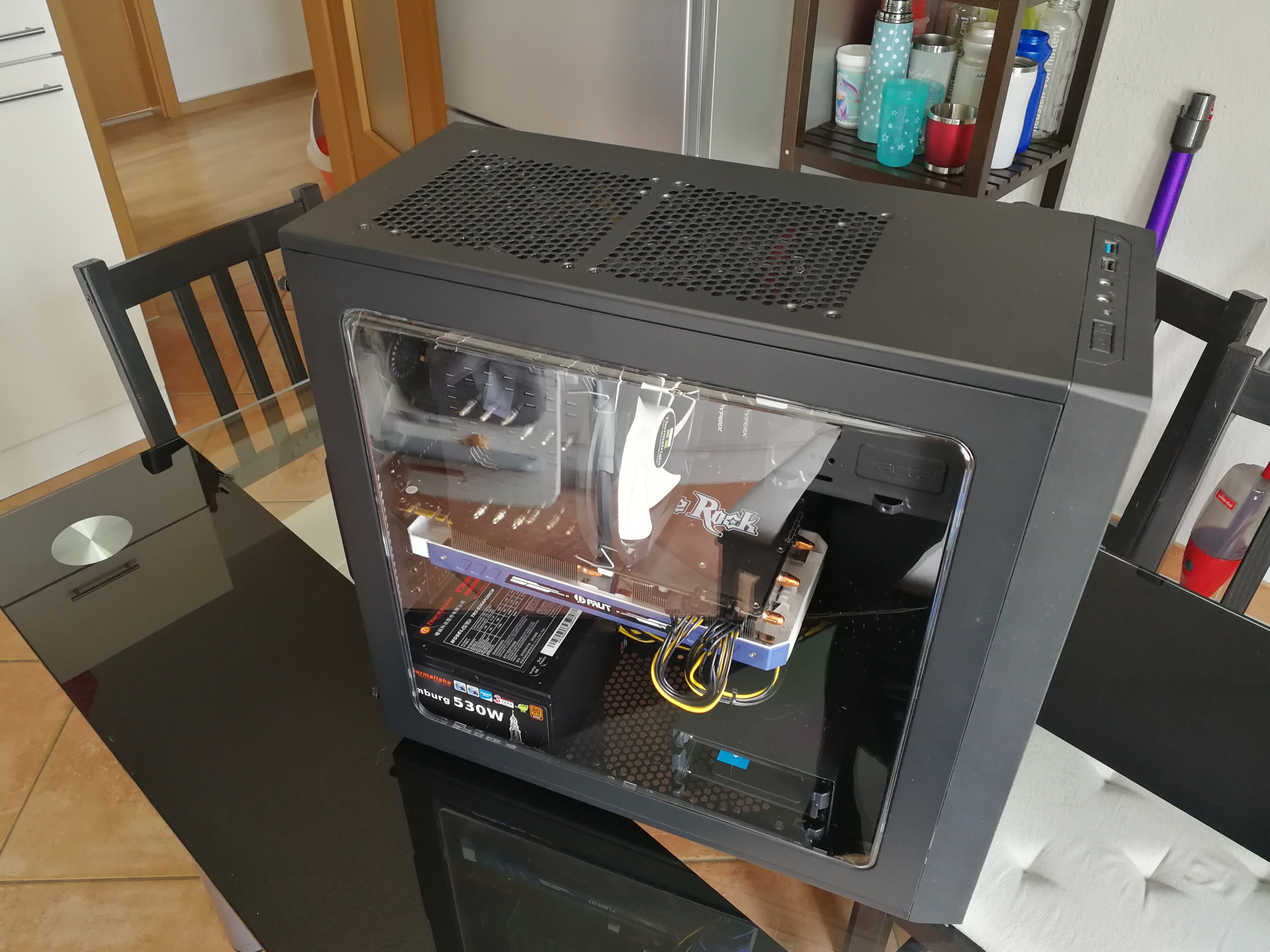

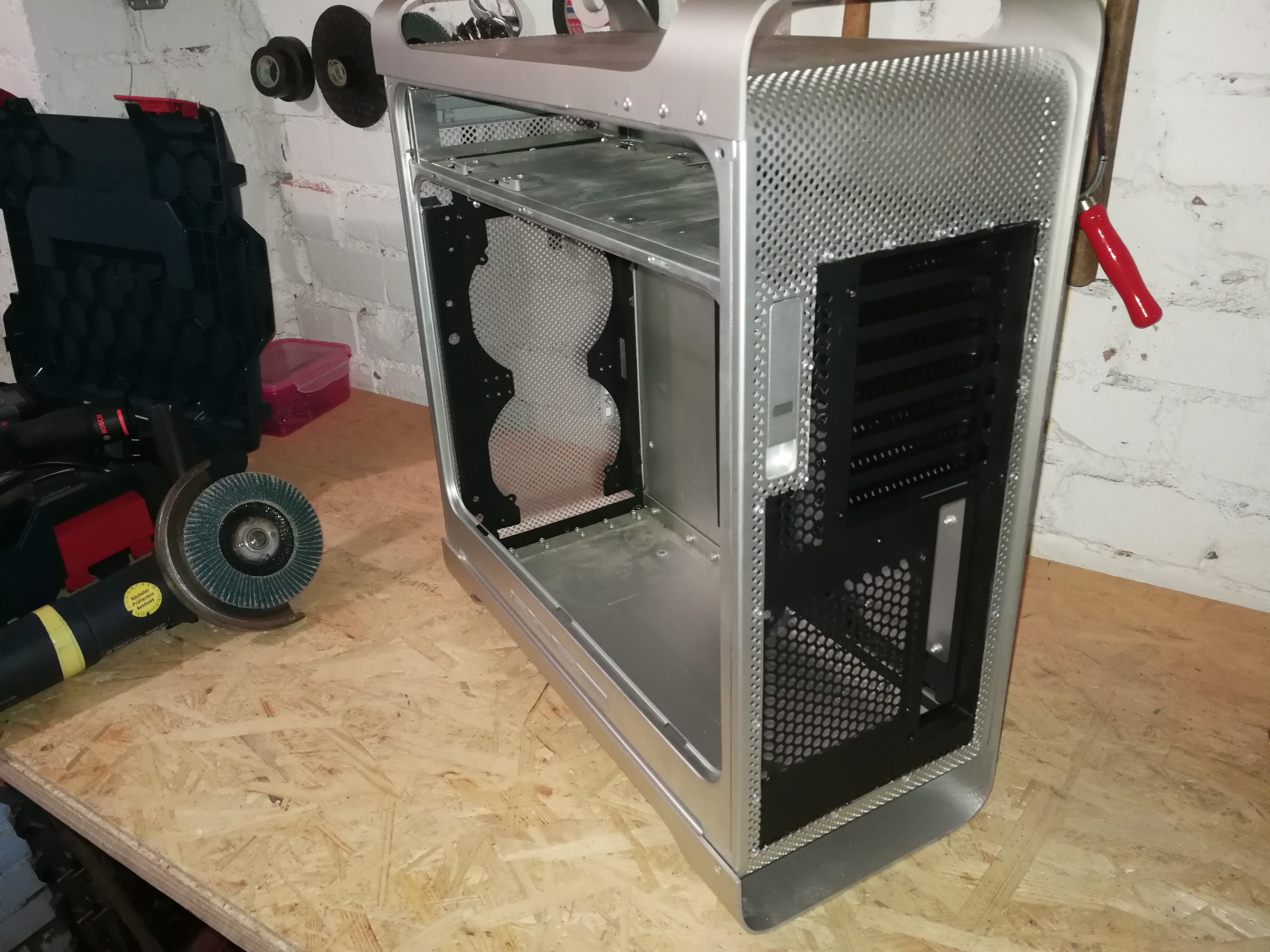

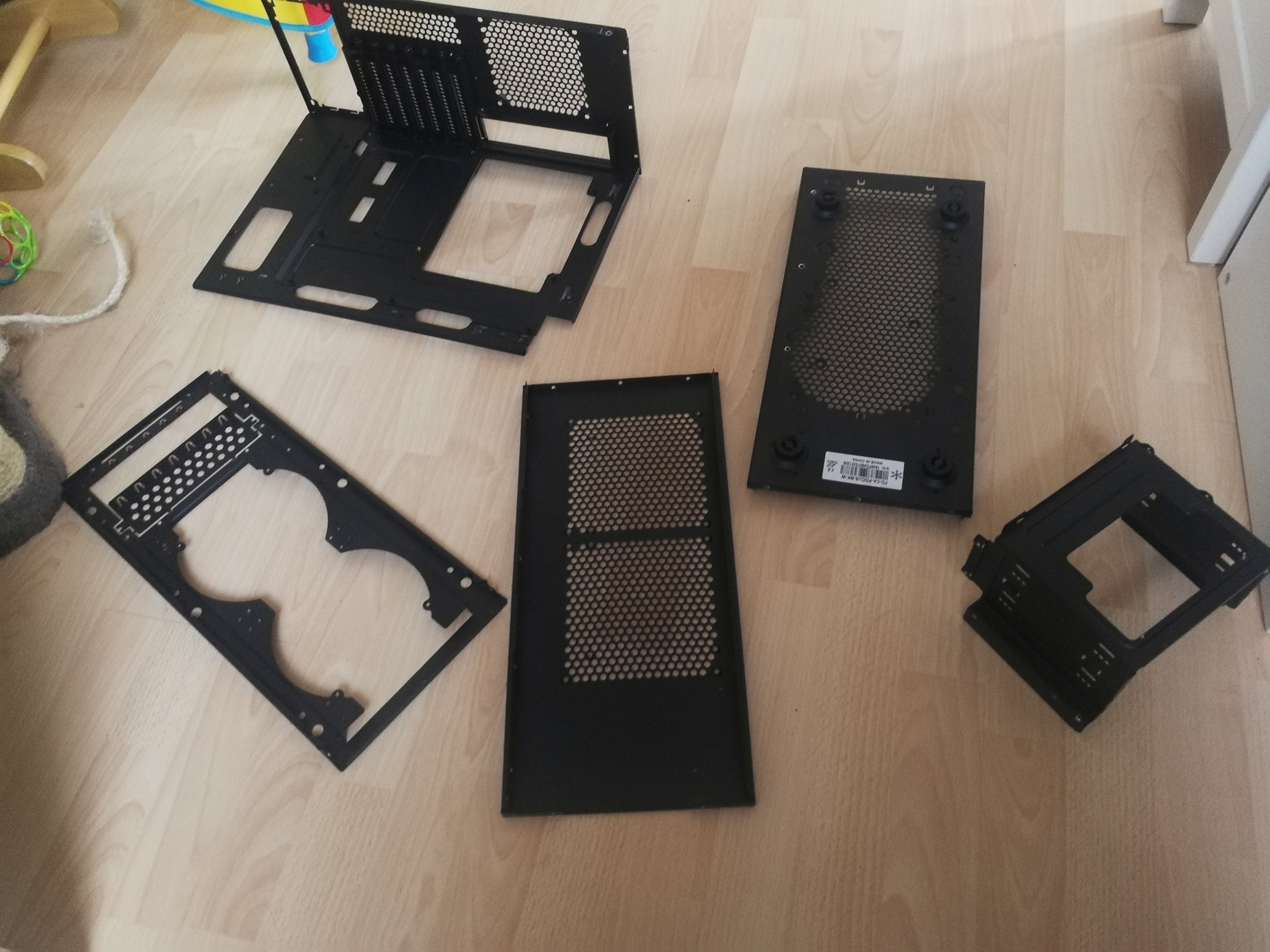

Das Gehäuse-Layout ist sehr speziell und mein ATX Board passt nicht rein. Brauchte also ein ATX-Tray. Dafür habe ich mein Fractal Design Focus G geopfert. Musste ca 20 Niete ausbohren und das Fractal Design war zerlegt. PS Ein Micro-ATX-Board sollte in das Apple Tray mit weniger Bastelarbeit passen.
797207
797208
Die Rückwand vom Fractal-Design-Tray hat genau die Maße vom Aplle-Gehäuse. Die Maße habe ich übertragen und ausgeschnitten. Minus 5mm damit beide Rückwände überlappen und man diese mit Nieten verbinden kann.
797209
797210
Das Tray hat mit ein paar Anpassungen rein gepasst. Leider fehlt mir das Werkzeug um das Mesh vom Apple-Gehäsue perfekt zu schneiden. Hoffe sieht man nach dem Lackieren nicht mehr. Dazu habe ich noch den Haltert für 2x 140mm Lüfter in die Front montiert. Das war schwierig da man im Mesh vom Apple-Gehäuse keine Schrauben oder Nieten sehen sollte.
797211
797212

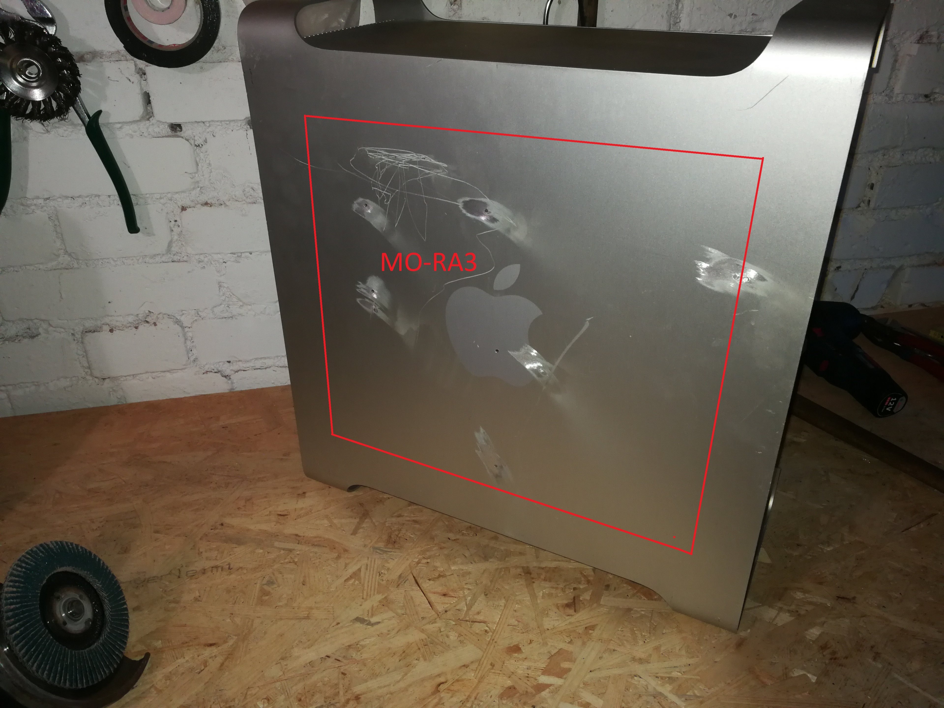

Die Front ist sauber und clean. Die Linke rückwand leider nicht mehr. Dort habe ich Gewinde reingeschnitten und dann die Überstehenden Schrauben vom MoBo-Tray plan geschliffen. Nach dem Lackieren kommt dann ein Mo-Ra3-Radiator (extern) über die gesamte Seitenwand.

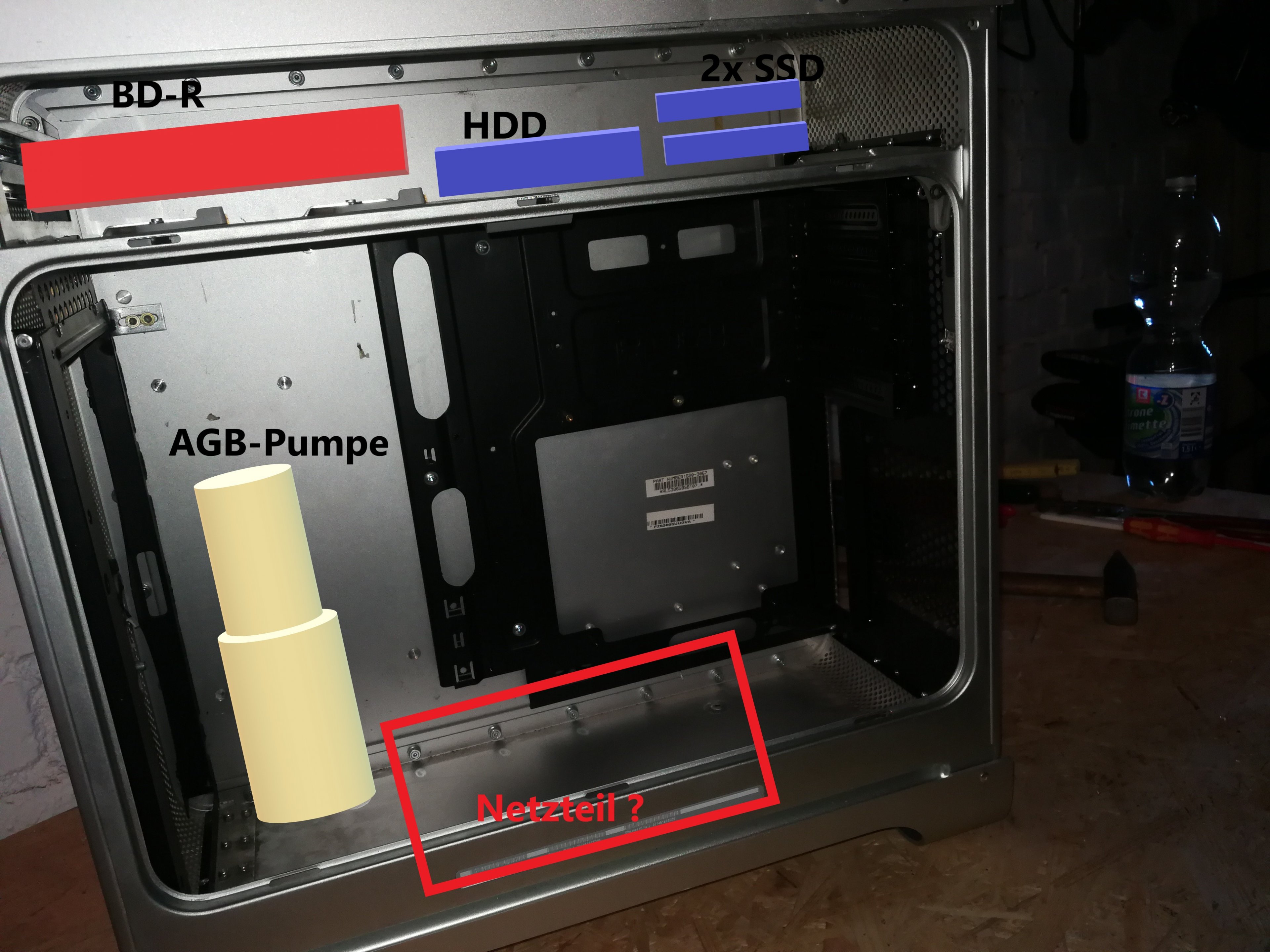

Die Aufteilung von den Komponenten sollte etwas so aussehen. Beim Netzteil bin ich mir noch unsicher, passt zwar an die Stelle aber ich finde es nicht schön dort.
797215
So gehts weiter:
- Als nächstes möchte ich ein Rahmen für SSD und HDD bestellen, hab da ein 3,5" oder 5,25" Adapter gedacht den ich abnehmbar mit dem Zwischenboden verschraube.
- Dann fehlt mir noch eine IO-Blende mit USB-, Power- und Reset-Button. Da bräuchte ich ein Tipp. Finde nix passenden im Web. Die Blende vom Fractal-Design-Case passt nicht an die Stelle wo das Apple-IO-Panel ist.

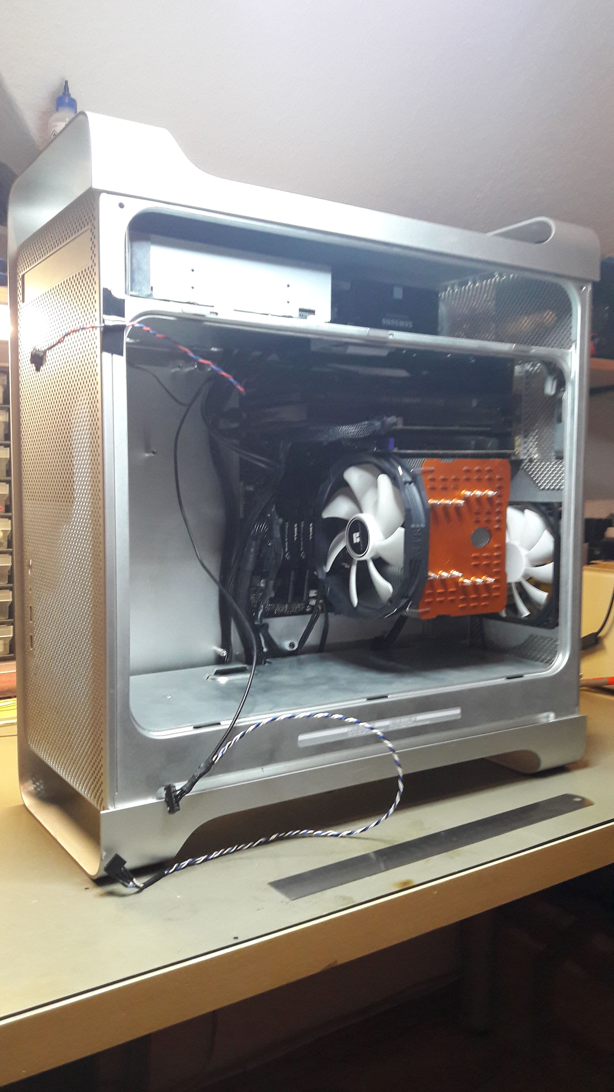

Ich habe selbst so einen Mod, mit einem µATX umrüstkit von thelaserhive.
Ich verwende das original Frontpanel. Hab dazu das alte Verbindungskabel vom Frontpanel genommen und mit dem Multimeter durchgemessen was was ist. Dann hab ich mir die passenden Kabel für mein Mainboard drangelötet. Audio und Firewire war mir egal, ich hab nur USB, den Powerbutton und die LED verdrahtet. Theoretisch kann man aber alles auf einen ATX-Kompatiblen FP-Connector umbasteln.
Belegungspläne dazu findet man im Internet, es gibt aber wohl verschiedene Versionen, da muss man aufpassen.
Als Netzteil habe ich ein normales ATX genommen und die Elektronik in das Gehäuse des alten Netzteiles eingebaut, ist aber für Laien nicht empfehlenswert :D kann viel schiefgehen.

Zur SSD-Befestigung habe ich in die Platte oben einfach ein zusätzliches Loch zu einem vorhandenen gebohrt, damit dass zu den seitlichen Befestigungsbohrungen der SSD passt.
SSD wurde dann auf einer Seite an die Platte geschraubt. So spare ich mir einen Käfig.

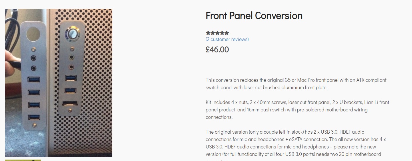

Beim IO-Panel Hätte ich da an soetwas gedacht aber nicht für 46EUR :freak:. Is ein IO-Panel von LianLi plus Lasercut-Aluframe. Nutze das Panel oft und sollte alles dran sein.

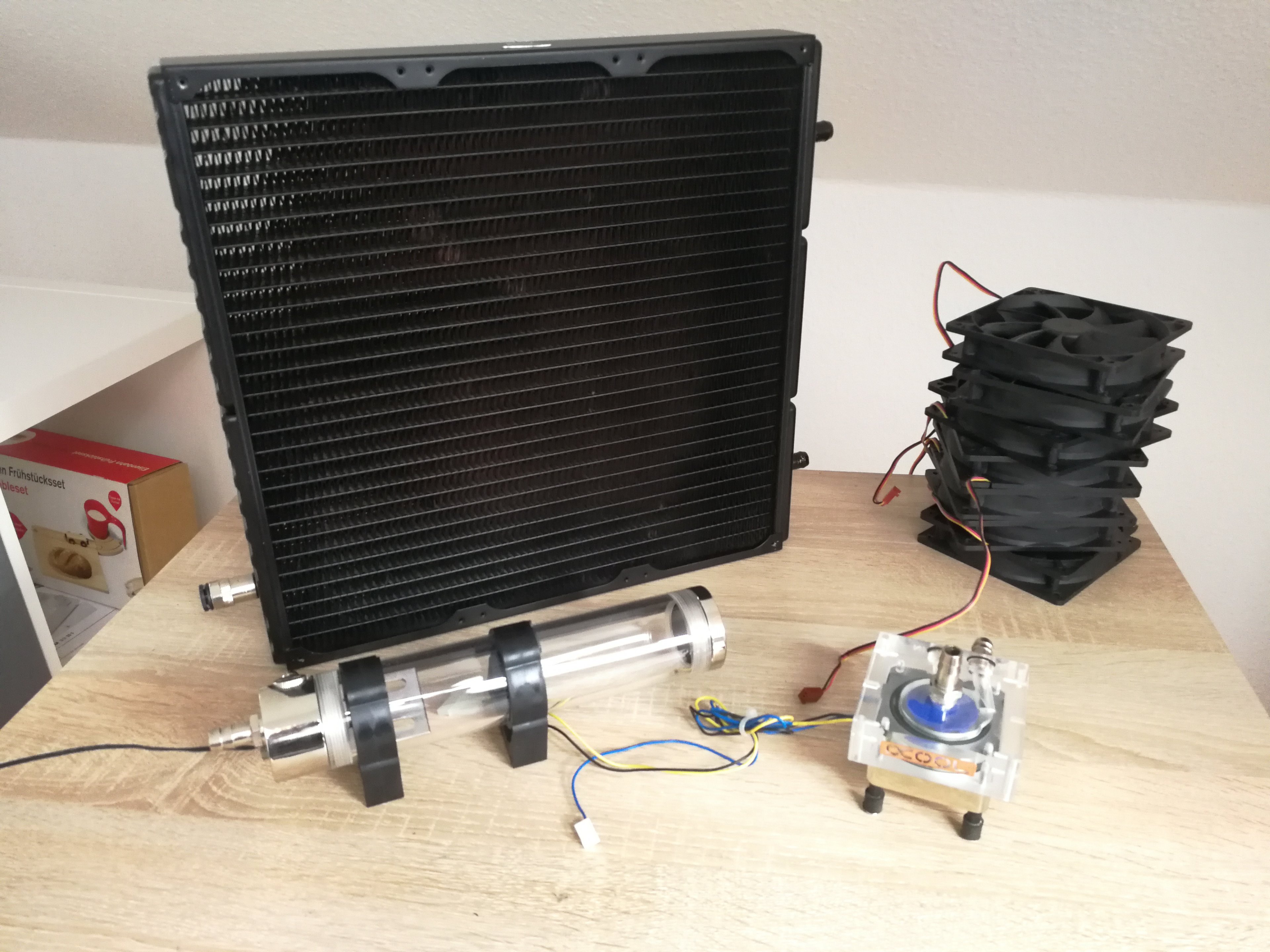

Nach wochenlanger Suche hab ich endlich bei Ebay ein Schnapper gemacht.
Radi: Phobya Xtreme NOVA 1080 45mm
Pumpe: Alphacool Laing DDC310 inkl. Alphacool Eisdecke
AGB: Alphacool 250mm AGB
Lüfter: 9x Scythe Slip Stream SY1225SL12L
CPU-Kühler: EK Velocity AM4 (Neu gekauft)
807349
- Jemand eine Ahnung wie langlebig so eine Laing DDC ist und wie man eine Wartung durchführen sollte vor dem Einbau? Das Model is sicher 6 Jahre alt.
- Die Lüfter sind recht leise aber ich würde gerne statt den 9 kleinen auf 4 x 180mm PWM umsteigen, leider ist die Auswahl dort begrenzt. Kennt jemand ein guten 180er Lüfter?
MfG infant

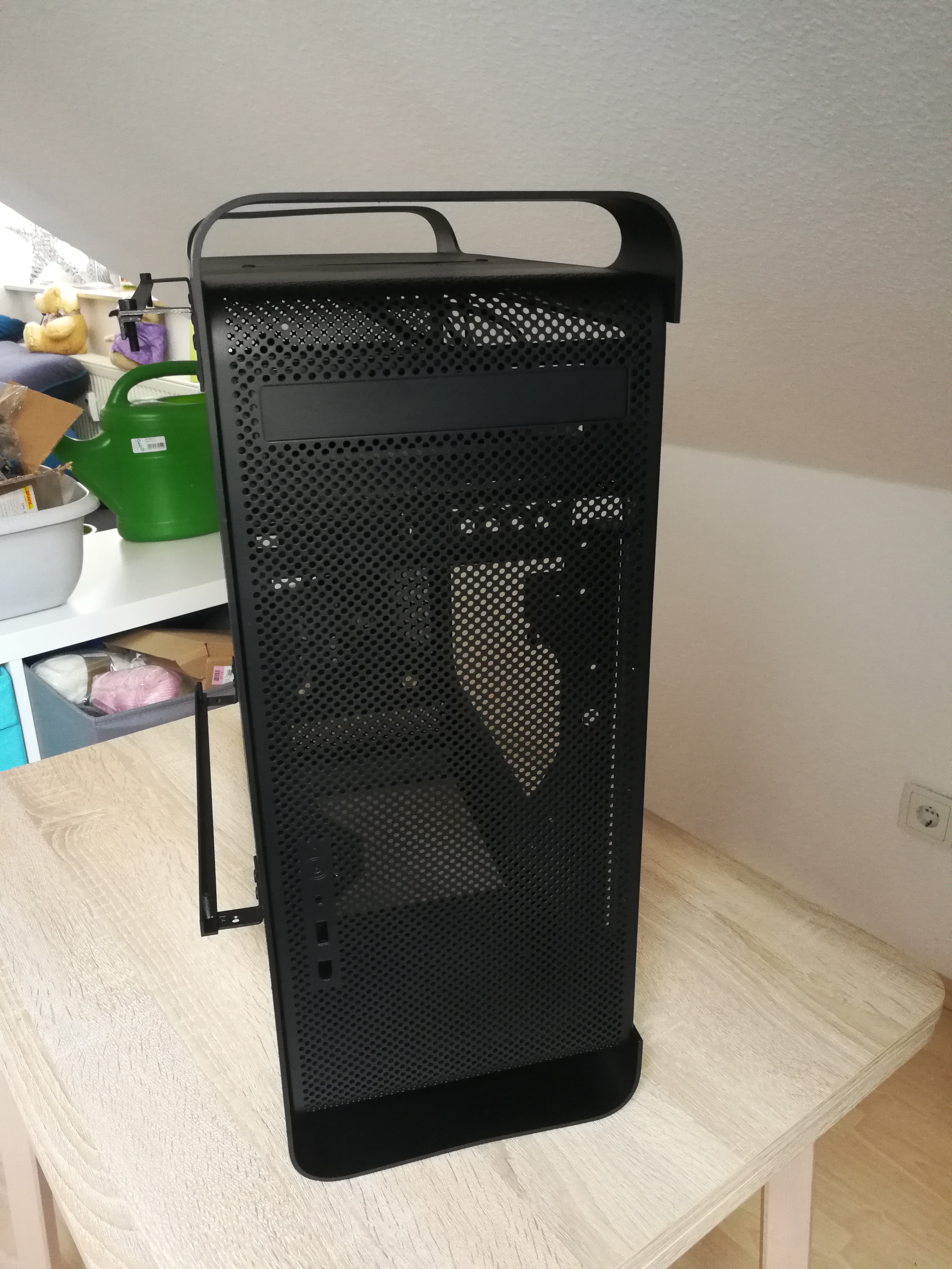

Kleines Update:
Lackiert in Rally Schwarz, sieht aus wie pulverberbeschichtet, verzeiht Lackierfehler und deckt gut Kratzer ab.
818468

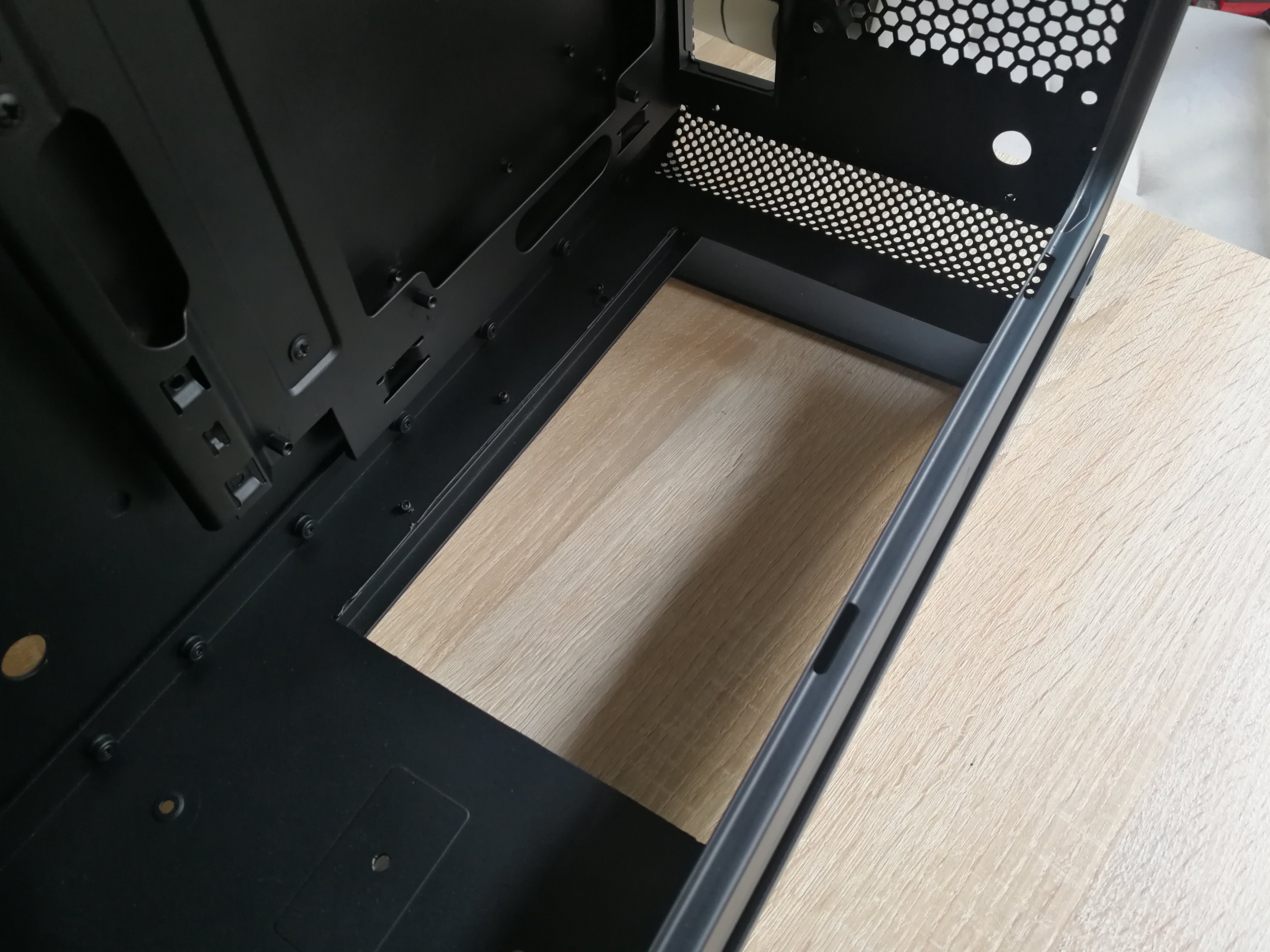

Ausschnitt inkl. Halterung (aus Aluprofilen) für mein übergroßes Netzteil.
818472
Rückseite mit Bohrung für Schlauch.
818473
Front mit Radiatorhalterung an der Seite.
818474

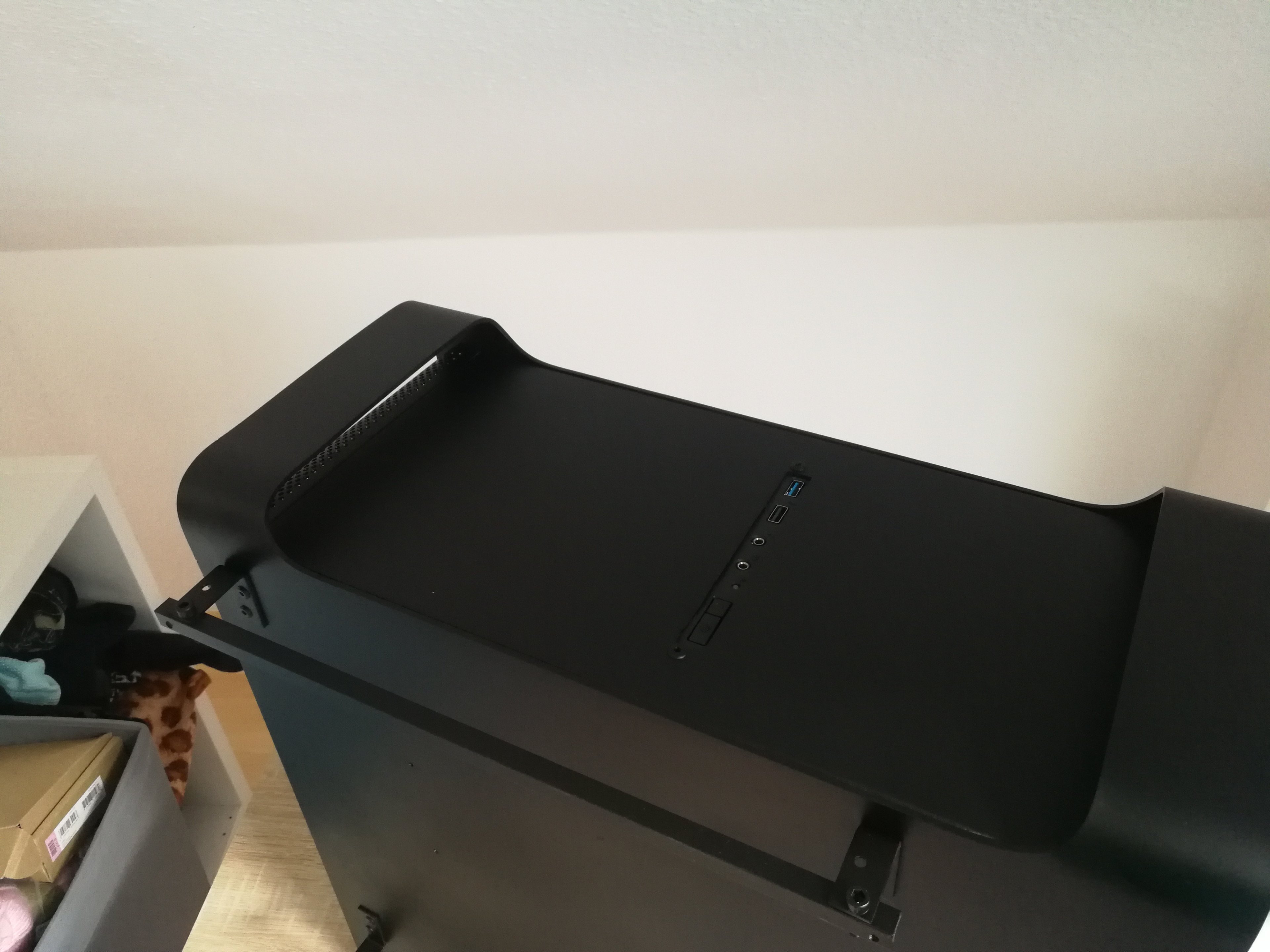

IO-Blende im Deckel. Hab die IO-Blende des Fractal Case angepasst und in den Deckel von G5 eingepasst. Über die originale Aplle-IO-Blende kommt ein Label.
818475
Hoffe habe an alles gedacht und die ganze Hardware passt auch rein.

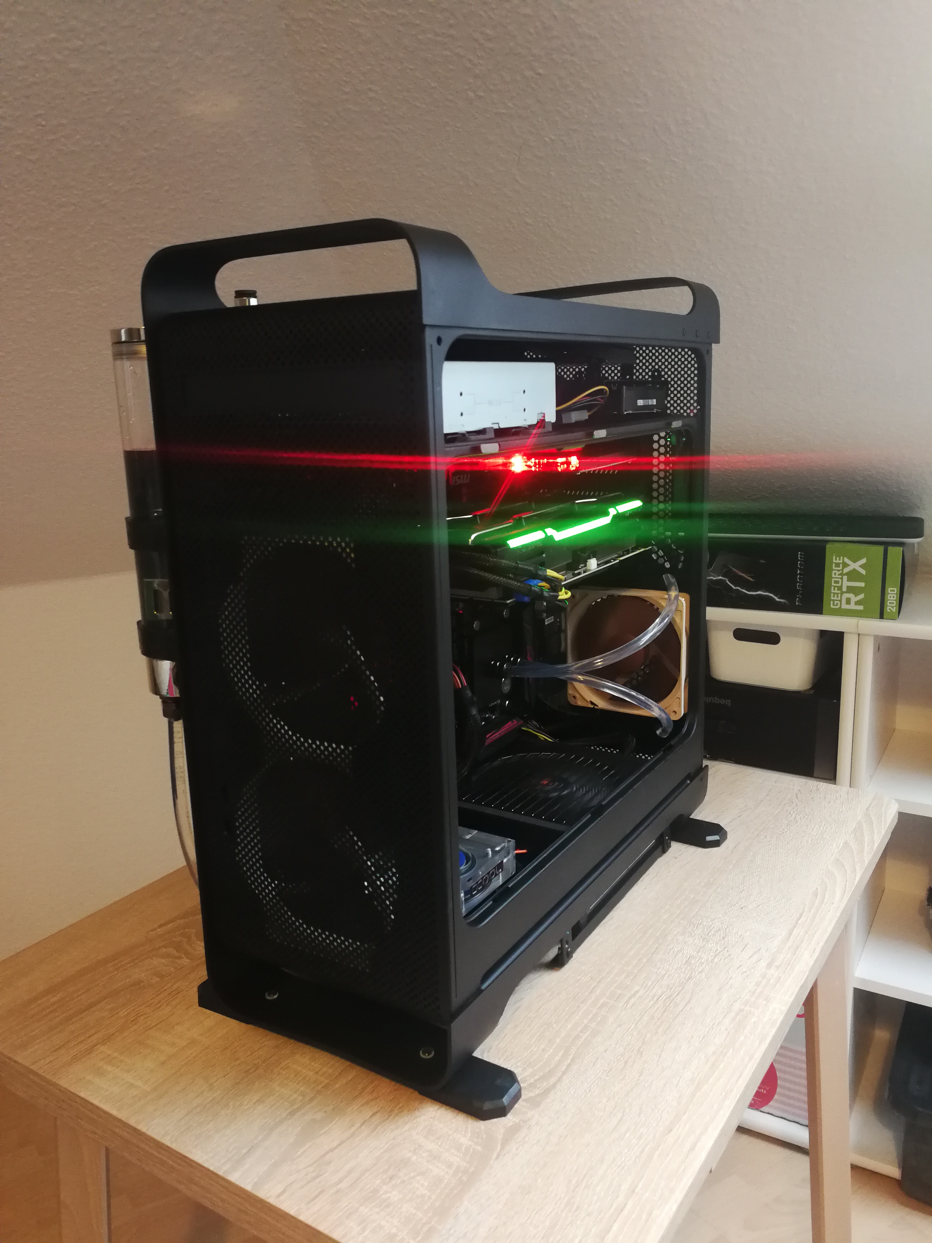

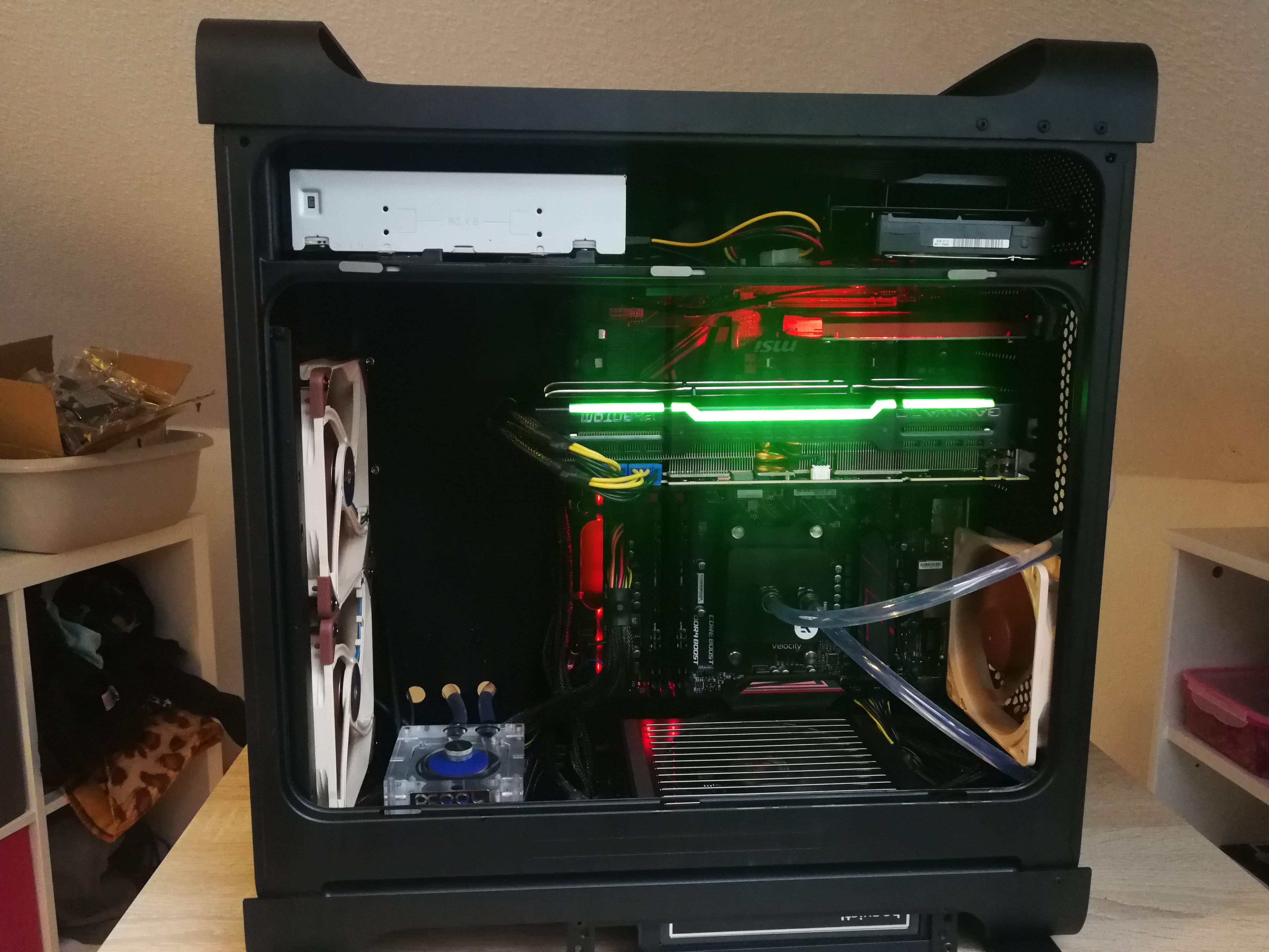

So, Hardware ist drin, Ryzen 2700X aus Spaß mal auf 4,5GHz getacktet und paar stunden Battlefield V gezockt.
Immer um die 50°C. Leider nicht alltags tauglich mit der hohen CPU-Spannung.
819247

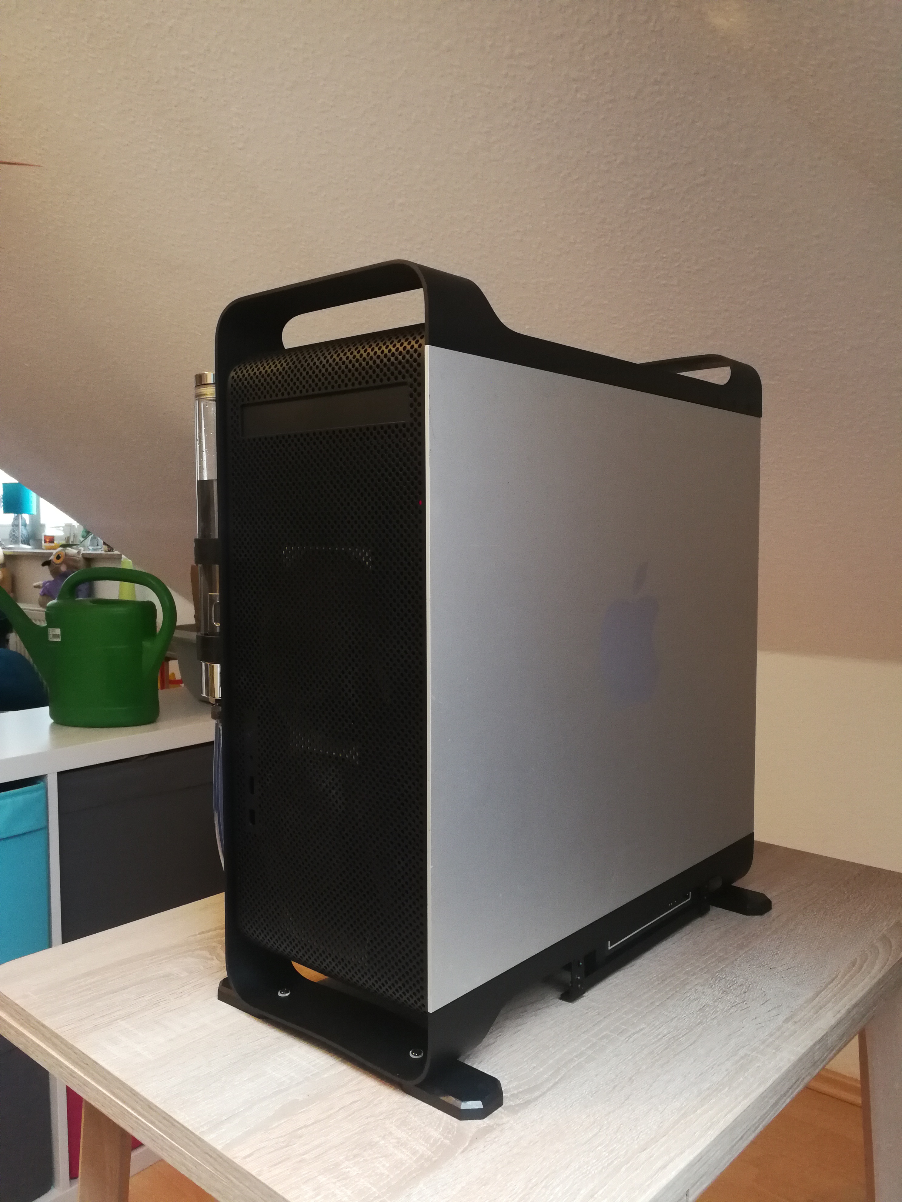

Musste dem Tower noch paat Füße verpassen. Wacklig mit dem Radiator an der Seite.
819249
Bissel viel Radiator für CPU-Only aber die GPU folgt vielleicht später.
819250
Der Lack vom Deckel war noch gut deshalb hab ich ihn nicht lackiert.
819252
Reaktionen: Edronax, konkretor, Cardhu und eine weitere Person
