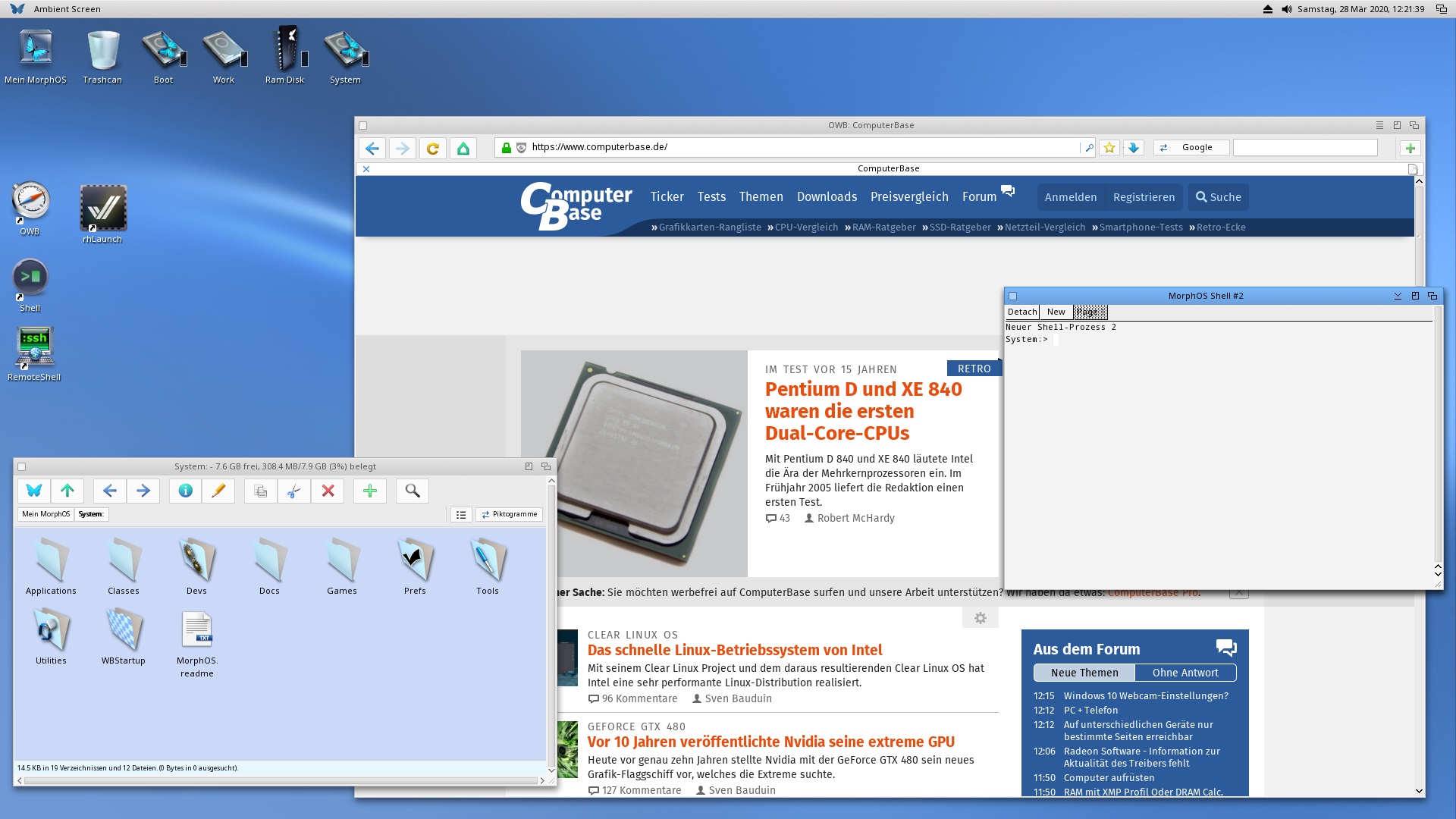

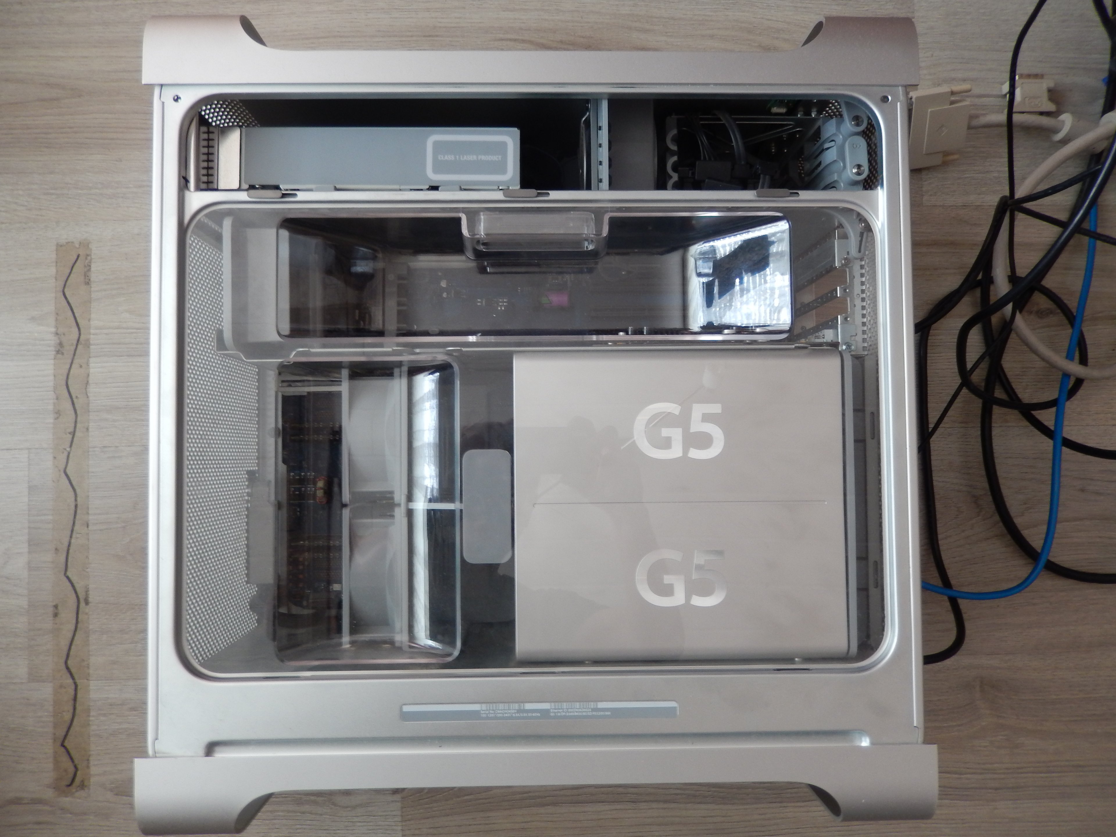

Hier übrigens mein MorphOS-G5 mit 2x 1,8 GHz und 3 GB Ram:
7.3, das ist die Version von Apple, die 7.2 und 7.3 sind die G5 mit AGP Slot, die neueren (glaube 11.2) sind dann mit PCIe und die sind nicht unterstützt von MorphOS:
Die Version sieht man in der Systeminfo unter MacOS-
- Dez. 2019
- 126
Sekunde, wann hast du Fotos von meinem Rechner gemacht?
Sieht bei mir identisch aus!
