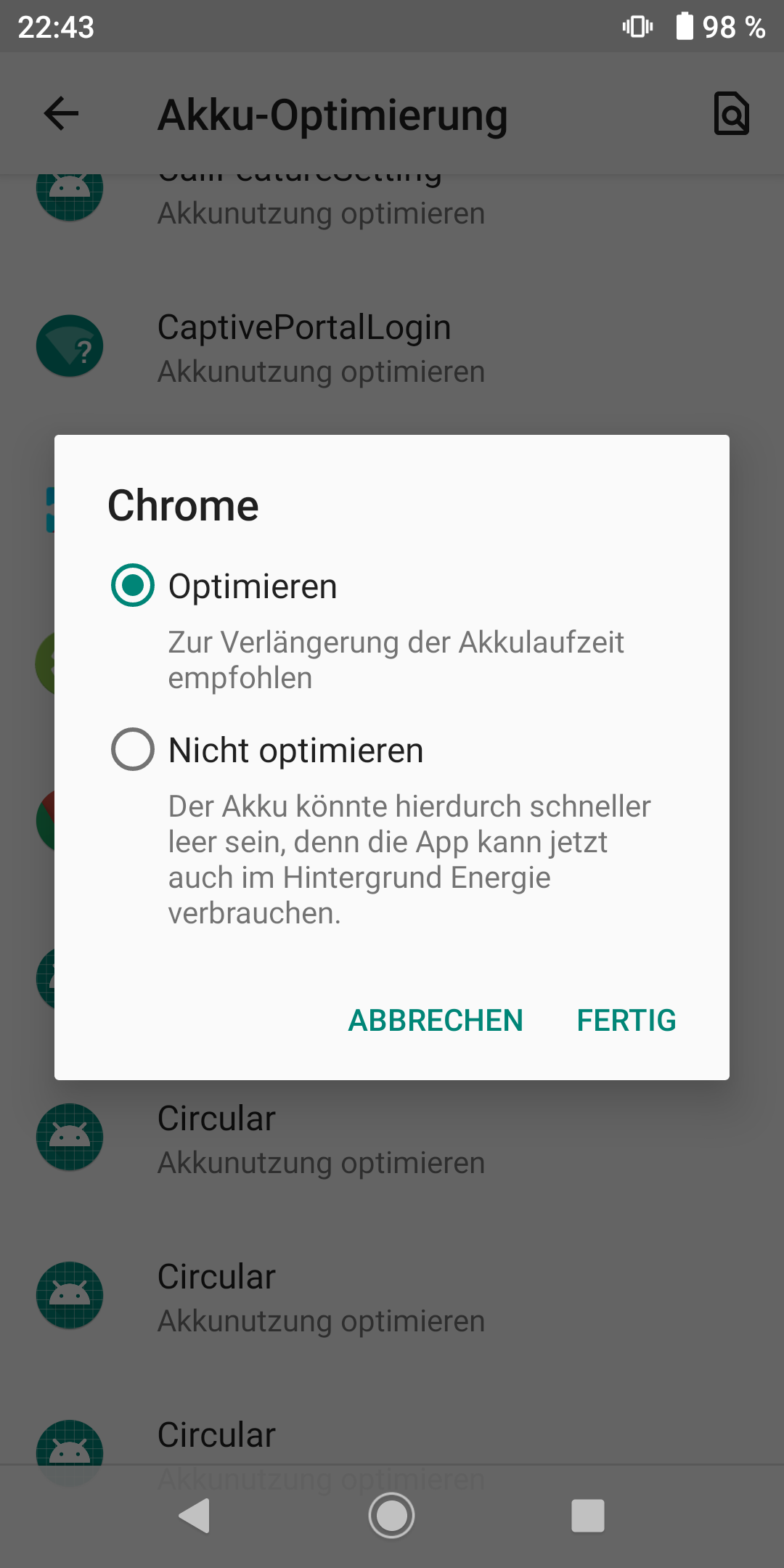

Ist bei den aktiven Diensten irgendwas mit 300-400MB dabei?
Vllt klappt es damit
(Also mit "nicht optimieren")
Das habe ich schon probiert. Alle von mir genannten Apps sind "nicht optimiert" und der intelligente Akku ausgeschaltet.
